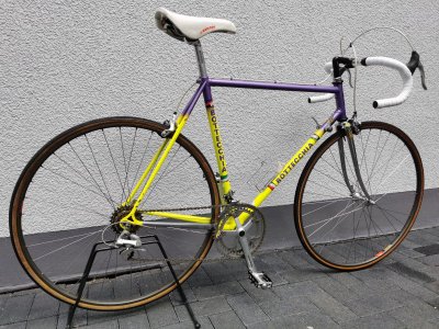

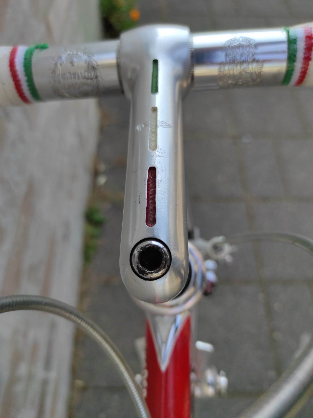

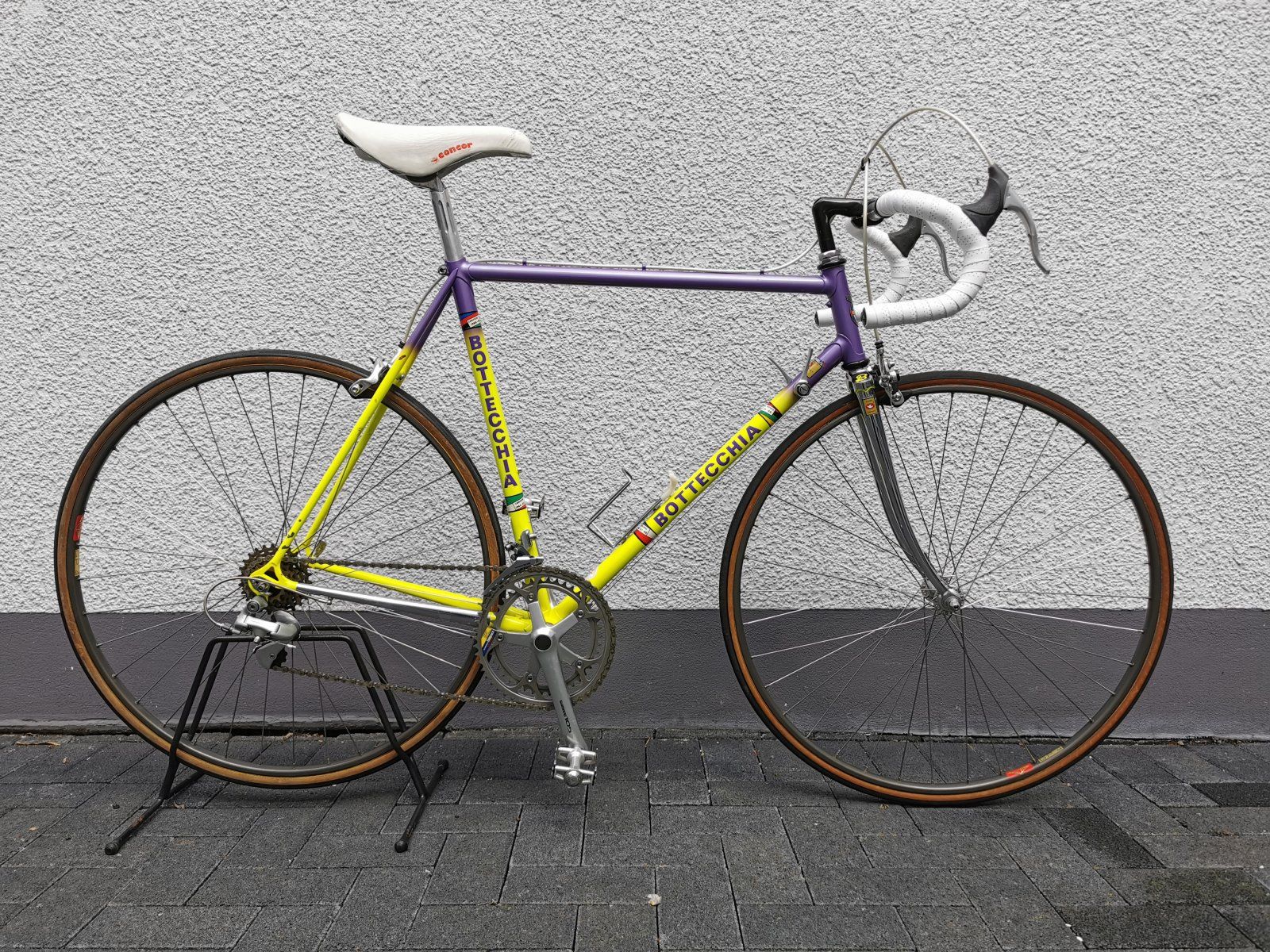

Dank eines Tipps im "Nimm du es…" bin ich an dieses Bottecchia gekommen. Musste nicht viel gemacht werden außer etwas sauber, Züge und Einstellungen vornehmen, ein paar Kleinigkeiten tauschen und bald wohl noch neue Reifen aufziehen. Sobald ich den richtigen Farbton gefunden habe tupfe ich noch die Macken aus. Der Vorbesitzer hatte die Laufräder schon richten lassen, die laufen schön geschmeidig, wie auch das Innenlager.
Der Rahmen ist 57cm (m-t) und aus Columbus SL, die Ausstattung Shimano 105, also einfach und funktional. Die Naben sind Nuovo Gran Sport mit GP4 Felgen (kaum angebremst) und ich vermute, die waren da nicht immer dran. Zahnkranz ist ein Regina Synchro 90. Kettenblätter hab ich getauscht und die passenden Schalthebel montiert, da sie bei Ankunft doch arg ramponiert und außerdem von der RX100 entstammten.
Bis auf ein paar Macken im Lack steht es ganz gut da, wie ich finde.
PS: Ja ich fahre Pista Pedale und Lenkerband-Wickeln war etwas eingerostet 🙄
Glückwunsch, tolles Rad! 🙂 Ich war immer kurz davor :D

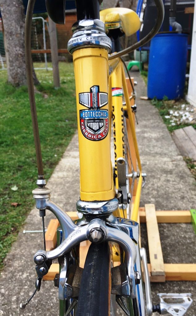

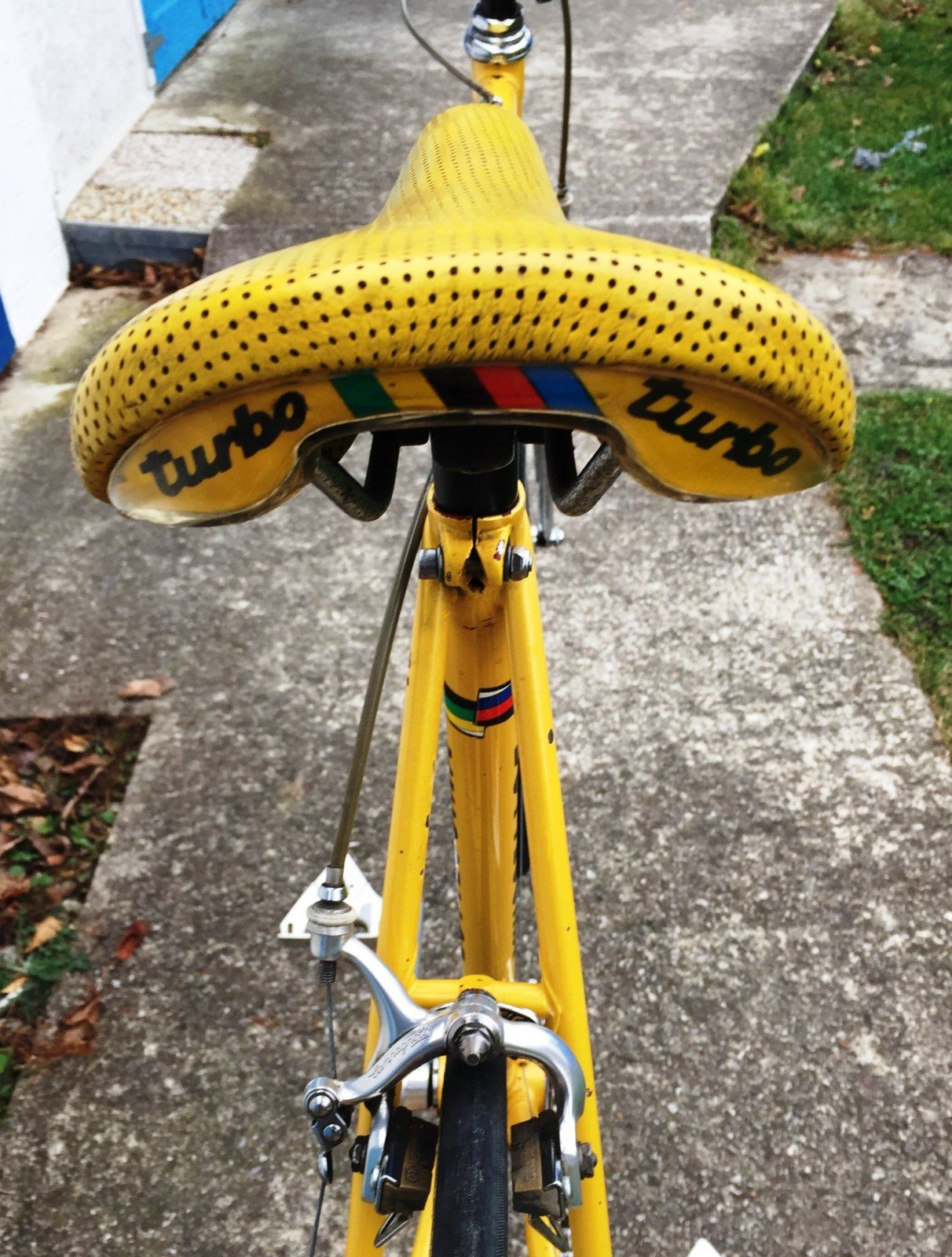

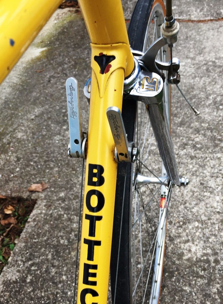

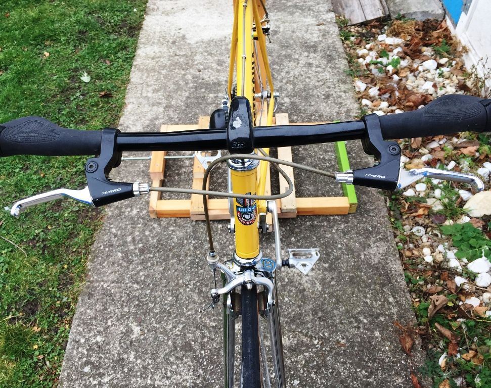

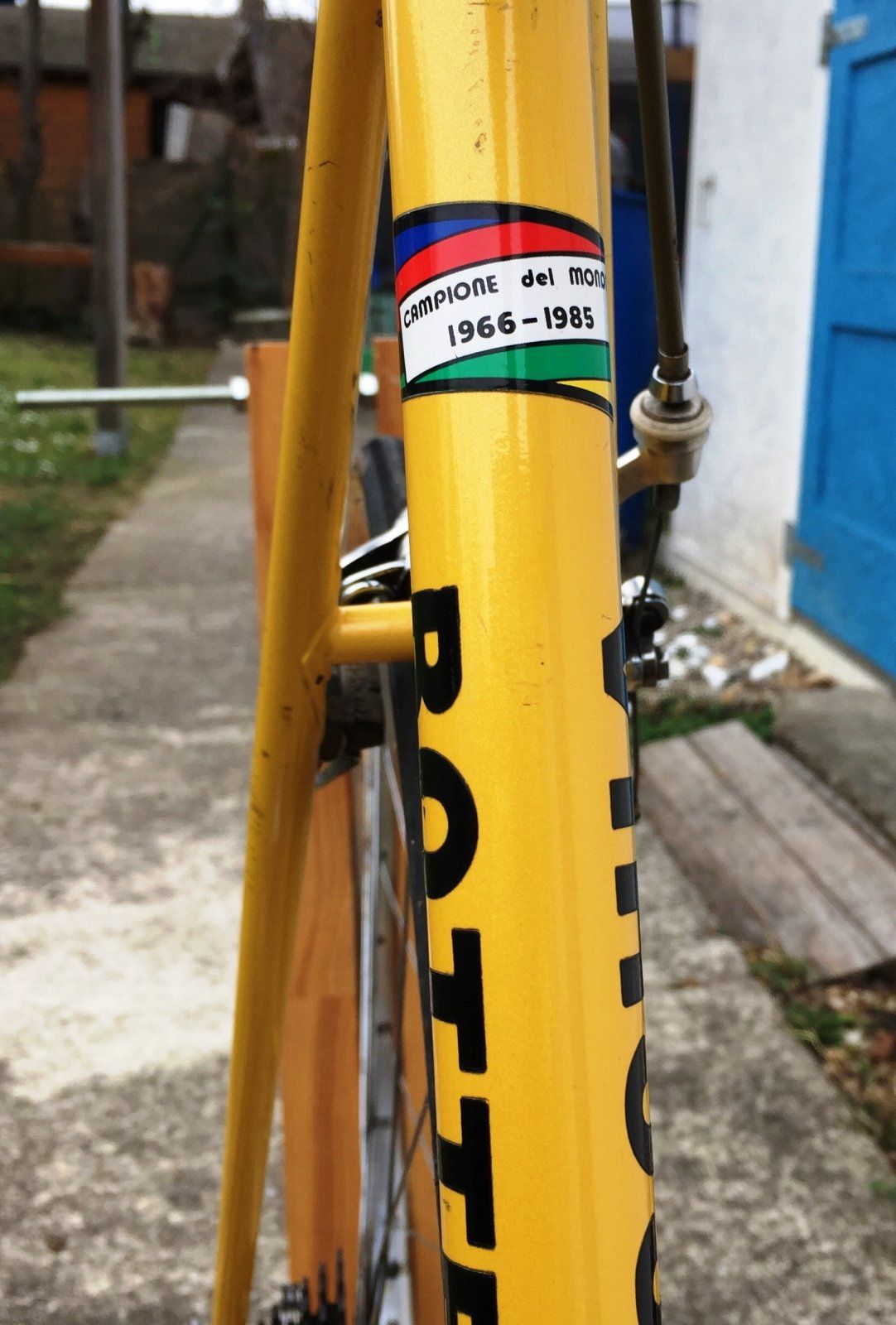

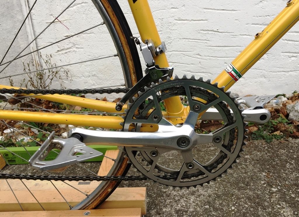

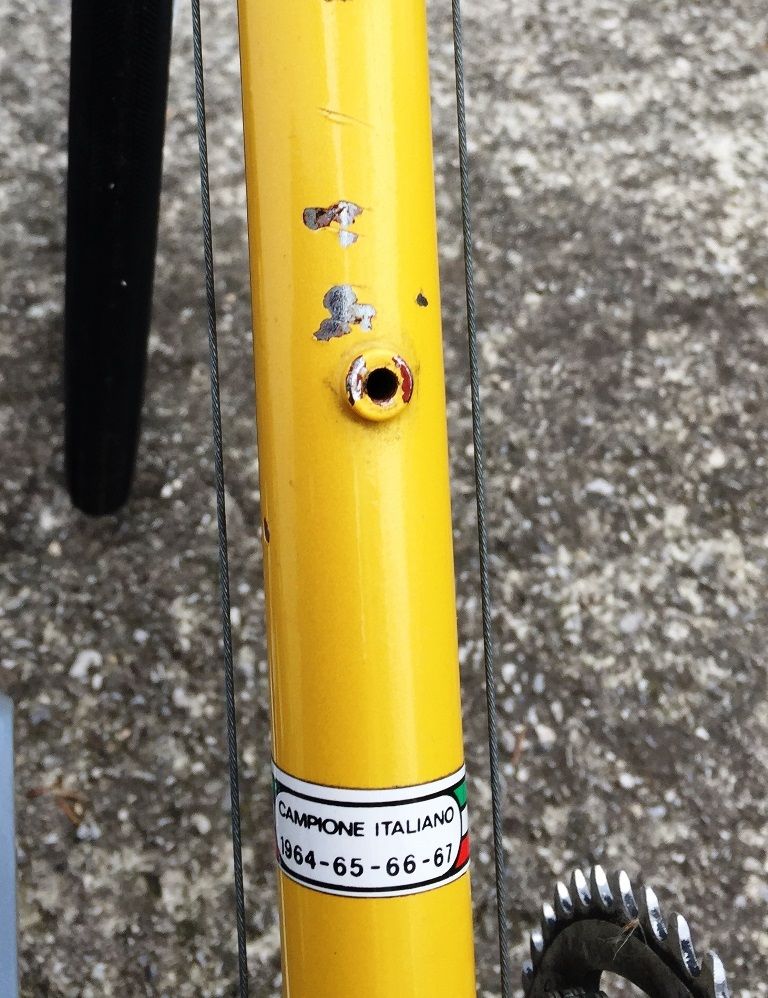

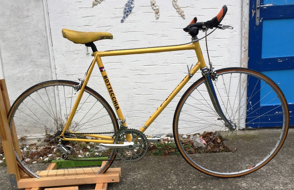

Hallo Leute!
Ich habe dieses Rad geschenkt bekommen. Möchte es neben meinem Mountainbike als "Fitnessrad" nutzen und da würde dann auch der gerade Lenker nicht stören.
Das Rad stammt aus einer Verlassenschaft und stand viele Jahre in einem trockenen Keller. Habe mal Luft in die platten Reifen gepumpt, andere Griffe montiert und eine kleine Probefahrt gemacht. Es wiegt 9,8kg und rollt immer noch sehr leicht. Bei einer leichten Abfahrt war ich auf fast 50km/h, aber dann dachte ich an die alten Reifen...
Als Laie hätte ich jetzt ein paar Fragen dazu:
Welches Modell kann das sein? Der Rahmen scheint vollverchromt zu sein und hat nur eine Aufnahme für Trinkflaschen.
Möchte jetzt die Übersetzung ändern da 52/42 vorne und 13/23 hinten meine Fitness bei längeren Anstiegen noch etwas überfordert. Kann man dazu die bei Ebay angebotenen "Miche Kettenblattschraubenset" verwenden? LK 116mm würde passen aber ich weiß nicht, ob man das 36er Kettenblatt dann einfach innen und ein 46er Kettenblatt außen montieren kann?
Kann man hinten den 6-fach Schraubkranz 13/23 gegen eine andere Variante mit 13/25 oder 14/28 wechseln?
Welche Reifen wären günstig und empfehlenswert?
Hoffe die Bilder gefallen euch und ich freue mich, wenn ihr zum Rad und meinen Fragen was sagen wollt 🙂

Hallo Leute!

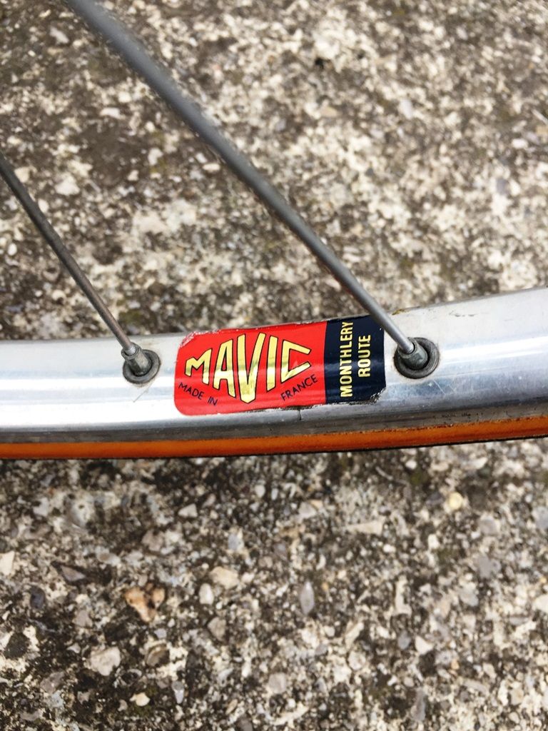

Die Mavic Monthlery Route sind Schlauchreifenfelgen. Wenn du es tatsächlich als Fitnessrad benutzen möchtest würde ich in dem Zuge gleich auf Drahtreifen umsteigen.
Neue Schlauchreifen können mit Kleben schnell mal 100€ kosten, dafür kriegst auch schon nen soliden gebrauchten Laufradsatz idealerweise auch noch mit guten Reifen.
Solltest du aber bei den Schlauchreifen bleiben wollen, wären die erschwinglichsten eigentlich die Conti Giro (20€ pro Reifen).
...Neue Schlauchreifen können mit Kleben schnell mal 100€ kosten...wären die erschwinglichsten eigentlich die Conti Giro (20€ pro Reifen)...
Danke, das ist hilfreich!
Die Kosten für neue Reifen, Pedale und eine andere Übersetzung müssen natürlich im Rahmen bleiben. Darum frage ich euch auch bevor ich Geld in das Fahrrad stecke 🙂
Das ist kein guter Rat. Gekauft sind die leicht und die Freude ist daran ist schnell verflogen. Schlechter Rundlauf, schlechter Pannenschutz. Sorglos Schlauchreifen wäre eher ein Conti Gatorskin Sprinter, der ist preislich auch noch im Rahmen.
Damit meinte ich nicht, dass ich ihm die Giro empfehlen würde. Ich persönlich würde mir auch keine Giro kaufen. Aber er fragte ja nach einem günstigen Reifen.
... hatte in meinem Rennradlerleben bisher noch keinen Vittoria egal welcher Preisklasse der nicht rund lief :daumen:
Danke für die Reifentipps!
Bei Vittoria und Schwalbe werde ich sicher gute Reifen finden.
Bezüglich der Übersetzung wäre noch interessant, ob die bei Ebay angebotenen Kettenblätter passen. Durch den Lochkreis 116mm ist die Auswahl ja sehr überschaubar...
