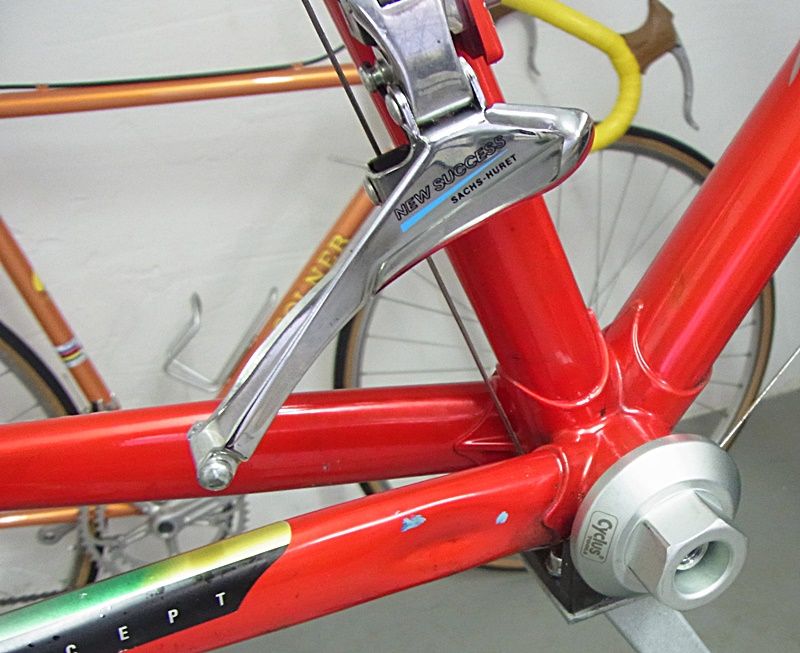

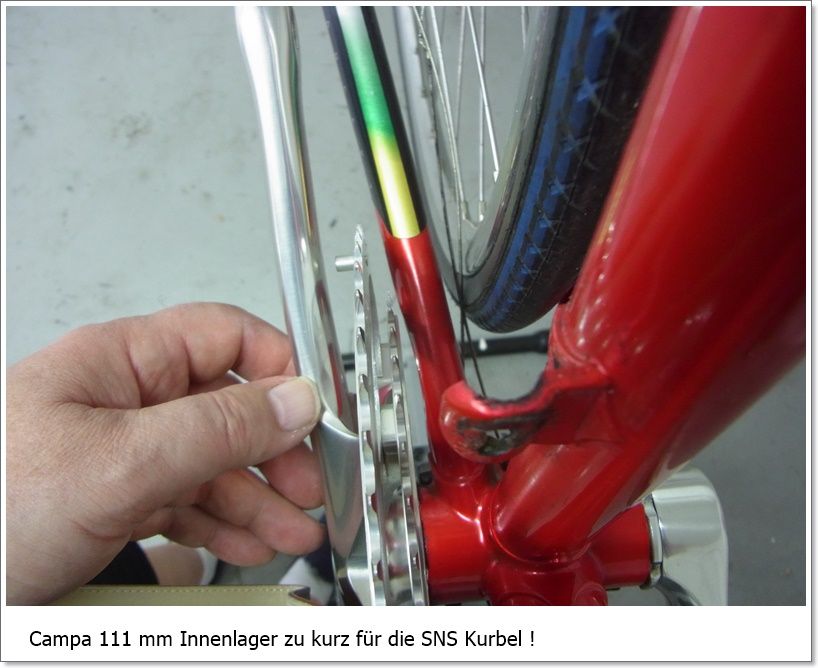

Heute wollte ich an der Viper die SNS Kurbel von Rolf Wolfshohl verbauen und musste überrascht feststellen, dass das 111 mm Camapagnolo Innenlager doch viel zu kurz ist ! Die Kurbelarme rutschen fast komplett bis an die Lagerschalen ran und haben dann nur noch ca. 3 mm Abstand zur Kettenstrebe ! Lege ich die Kette aufs kleine Blatt auf, so schleift bzw. blockiert sie schon an der Kettenstrebe !
Ich denke, ich muss mindestens auf ein 116 mm Lager wenn nicht sogar 119 mm Lager gehen. So findet es sich zumindest auch in einem Sachs Prospekt, das ich bei Velopedia gefunden habe.

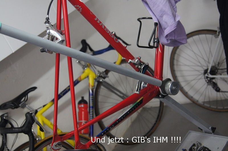

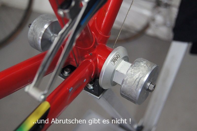

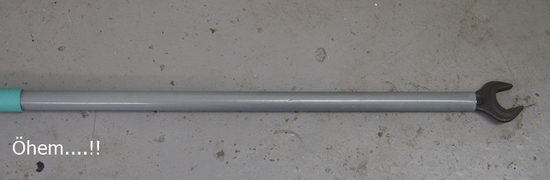

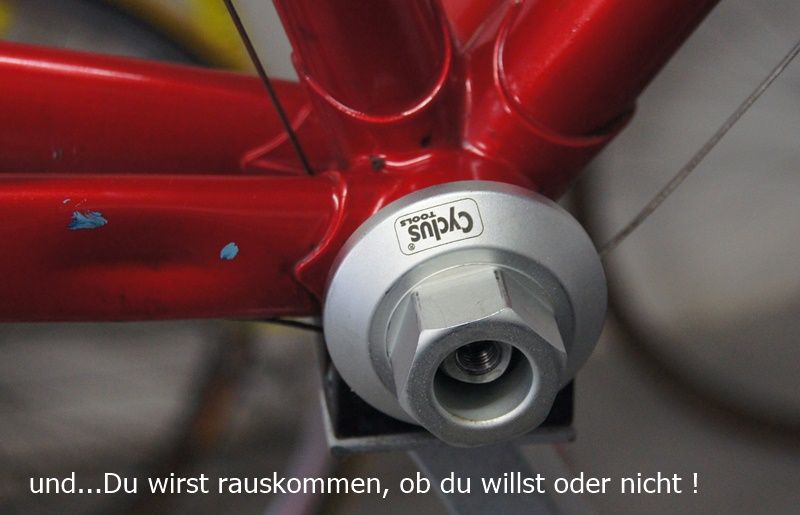

Zum Ausbau des Lagers hatte ich mir zwischenzeitlich ein Cyclus Tool besorgt, mit der Hebellänge des Maulschlüssels bekomme ich aber die Schalen auf beiden Seiten keinen mm lose. Ich denke, ich muss mir ähnlich wie Chris ein lange Hebelstange besorgen, sonst wird das nix.
Jetzt lasse ich erst mal bis morgen AT44 einwirken, in der Hoffnung, dass es etwas hilft.

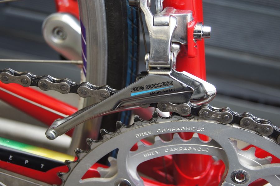

Heute kam übrigens noch der Umwerfer von Fam. Wolfshohl mit signiertem Foto von Rolf Wolfshohl !

Heute kam auch das passende 116 mm Innenlager für die SNS Kurbel, da besorge ich mir jetzt aber erst mal eine lange Heblstange, denn die Lagerschalen vom alten Campa-Lager bewegen sich keinen mm.

Unsicher bin ich mir tatsächlich noch über die wirklich benötigte Lagerlänge. Eigentlich waren ja alle hier davon ausgegangen, dass das 111er Lager passen sollte, aber weit gefehlt. Ich denke, mit 116 müsste ich dann aber hinkommen. Selbst die Google-Suche spuckt da je nach Baujahren für die Sachskurbeln Wellenlängen von 111, 116 und sogar 119 mm aus...verwirrend. Also meine Kurbel ist die Version von 1994/95.
Also es gab 3 Versionen der SNS Kurbeln , und von 3 verschiedenen Herstellern
1. Generation Thun
2. Generation Sugino
3. Generation Campagnolo, die du hast
Ist klar das es da Unterschiede auch in den Längen der Innenlager gibt.
Aber für deine Kurbel sollte bei einem normal gebauten Rahmen die 111mm passen.
Ich hatte es dir ja angeboten da mal ein Blick drauf zu werfen.
Hallo Chris @FSD , ja wie weiter oben schon erwähnt ( Beitrag #179 ), waren wir wohl "alle" davon ausgegangen, dass das 111er passen sollte. Ist aber, wie gezeigt, viel zu kurz. Vom Herrn Wolfshohl habe ich nun das 116er bekommen, dass er nach eigener Auskunft selber mit so einer SNS Kurbel wie ich sie habe gefahren ist.
Ich versuche es erst mal selber mit der Hebelstange und dem Cyclus-Tool, sollte es nicht klappen, nehme ich dein Angebot an und komme dann mal bei dir vorbei. So weit bist du ja nicht weg.
LG Micha

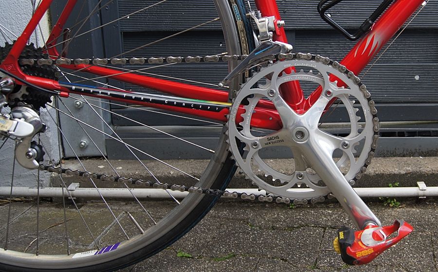

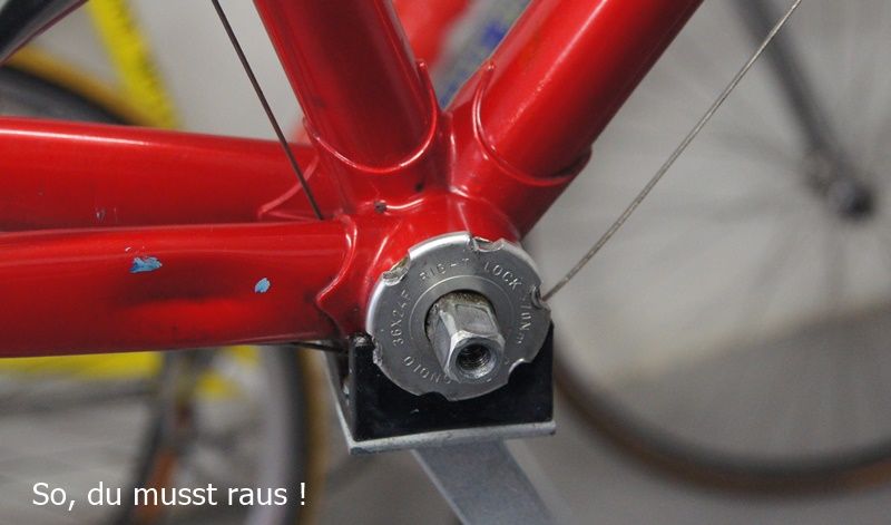

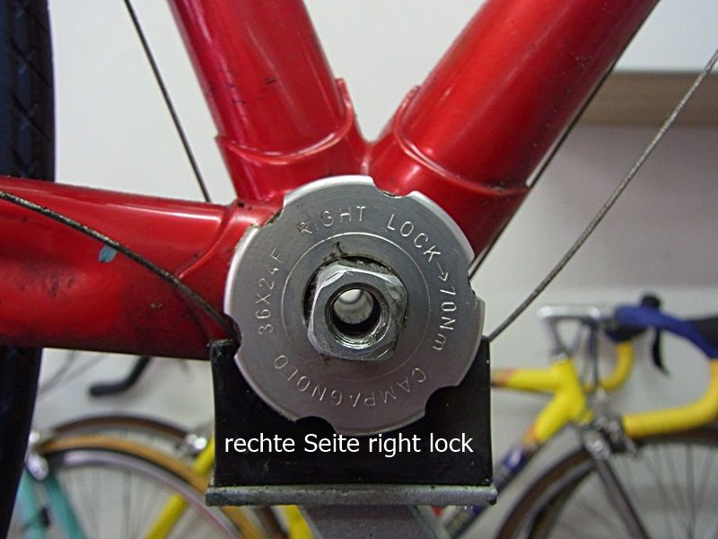

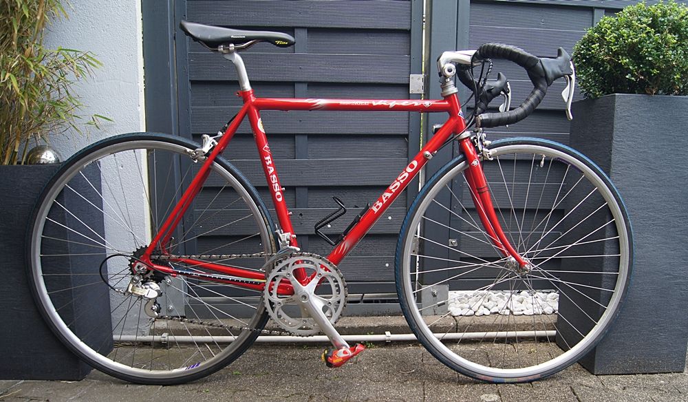

So, nachdem mir ja der Krankenhausaufenthalt und eine selbst verordnete Ruhe-Phase dazwischen kamen, konnte ich heute endlich mein Basso Viper fertigstellen !😊
Letzte Hürde war ja das störrische, zu kurze Campa 111 mm Innenlager gewesen, das partout nicht rauswollte....und so ging es dann weiter 🤣😁😉:
Und : es kam raus !!!👍🎂

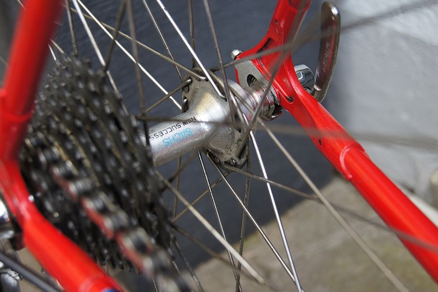

Endlich konnte das letzte fehlende Glied, die schöne Sachs New Success Kurbel von Rolf Wolfshohl verbaut werden, nachdem natürlich auch das neue 116 mm Lager Platz gefunden hatte !
Mein Basso Viper von 1994 - Bassos ehemaliges Topmodell !
Hier jetzt noch ergänzt durch zeitlich passende LOOK PP 286 Pedale !
  • Sachs New Success Bremsen v/h
  • Sachs New Success/Campa 8f Ergoshifter
  • Modolo Lenker und Modolo Q Even Vorbau
  • Tecore Steuersatz
  • Sachs New Success 2f Kurbel
  • Campagnolo Sattelstütze 27,2 mm
  • Sachs New Success Umwerfer
  • Sachs New Success Schaltwerk 8f
  • Sach 8 Fach NOS Sachs LY 93 13-21Z
  • Campagnolo Lambda Strada Felgen
  • Sachs New Success Naben v/h

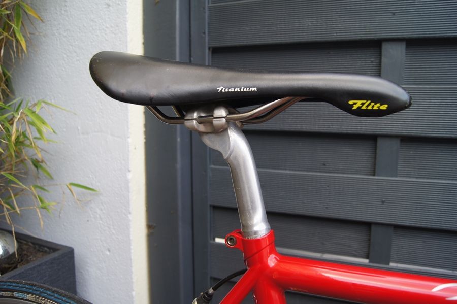

  • Flite Titanium Sattel
  • LOOK PP 286 Pedale
Morgen Testrunde !!! Yeah !! 👍😊
LG Micha

Kleiner Tipp für richtig festsitzender Tretlager, Rahmen auf eine weiche Unterlage auf den Boden mit dem Tretlagergehäuse, Kettenstrebe auflegen, so hat der Rahmen keine Möglichkeit sich wegzudrehen, bei deinem Workstand hätte ich Bedenken bei einem großen Kraftaufwand.

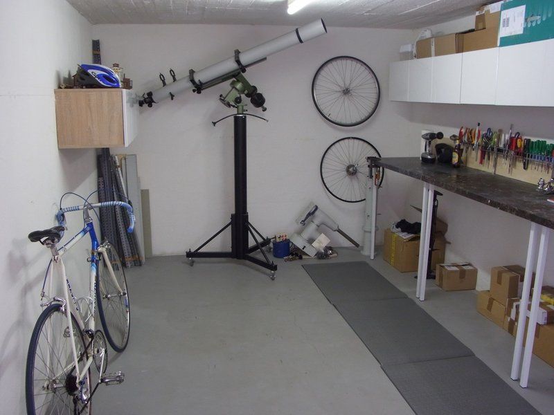

Hallo Chris / @FSD
ja das mit dem Montageständer, da hast Du Recht. Ich weiß aber ehrlich gesagt nicht, ob es sich für mich noch lohnt, extra einen neuen anzuschaffen.
Ich habe jetzt echt meinen Bestand gefunden und weiss nicht, ob ich nochmal wieder was aufbaue. Wenn ja, dann ehrlich gesagt, höchstens um die Hobbykasse etwas zu füttern. D.h. evtl. mal einen schönen Rahmen versuchen günstig zu bekommen, dann schön aufbauen und versuchen mit etwas Gewinn als Komplettrad zu verkaufen.
Für mich selber baue ich nix mehr auf - aber okay : zu Wartungs- und Reparaturarbeiten ist ein guter Montageständer natürlich immer Gold wert. Vielleicht hab ich ja noch mal Glück in den Kleinanzeigen.

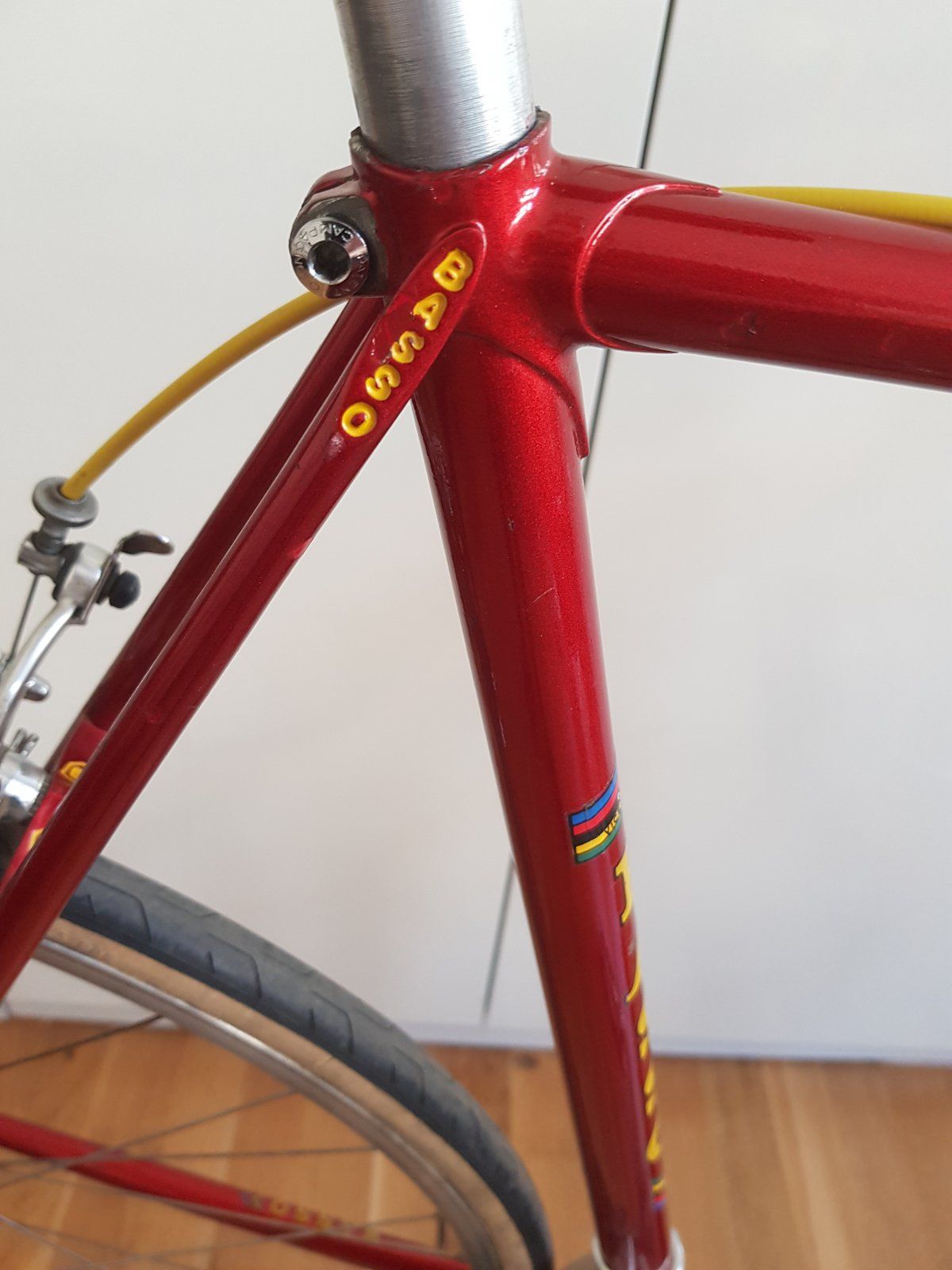

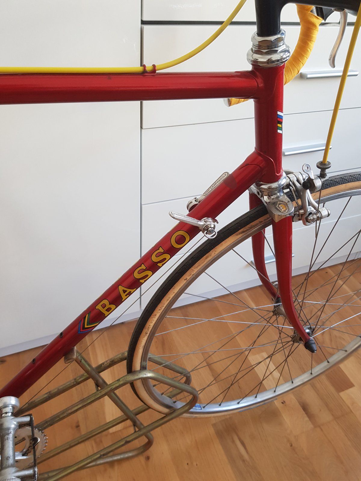

ich habe gestern mal einen Basso Rahmen mit einem Gipiemme/Campagnolo/Modolo Teilemix zusammengesteckt und wollte Fragen ob jemand mehr Details zum Rahmen hat. Vermutlich mal ein Basso Gap.
Wäscheleinen werden wohl noch gekürzt, wollte Sie ursprünglich mal so.
Rahmennummer: 405 xxx
Danke!

Hi,
Danke!

Klassischer 80er Jahre Rahmen. Wenn Du das genaue Produktionsjahr kennen möchtest kannst Du bei Basso für schmale 29€ ein Zertifikat anfragen
