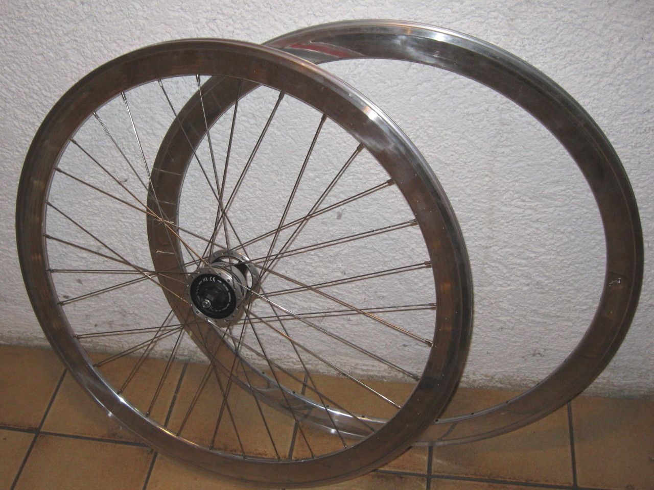

Ich biete euch ein Paar Hochprofilfelgen poliert. Hersteller und Typ kenne ich leider nicht. Felgen 32 Loch.
In einer Felge ist bereits ein Shimano Nabendynamo eingespeicht vom Typ DH3N80.
Sowohl die Felgen, als auch der Nady sind maximal 100km gefahren, also quasi neuwertig.
Ich hätte gerne €125 dafür incl. Versand (innerhalb Deutschland)

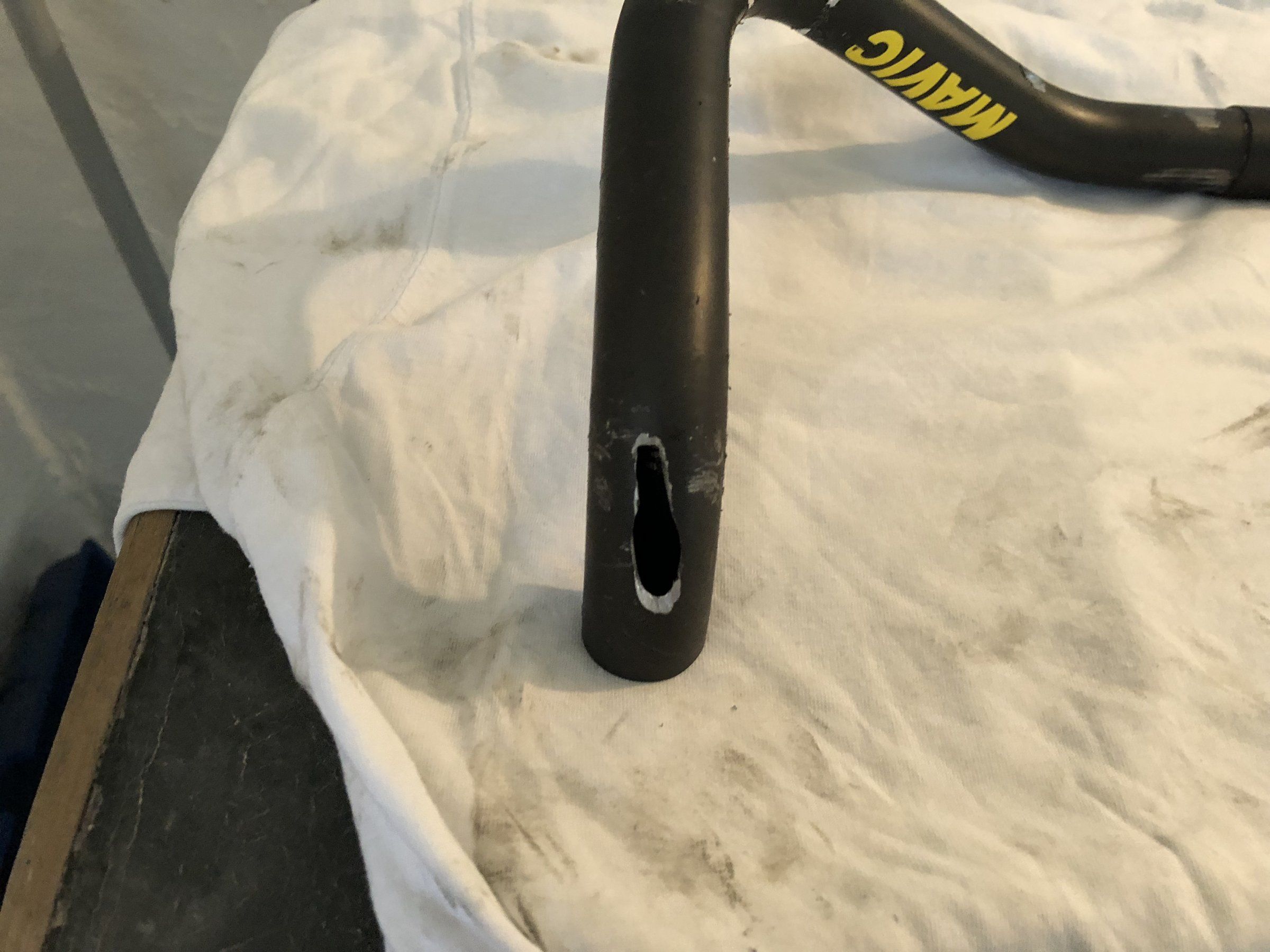

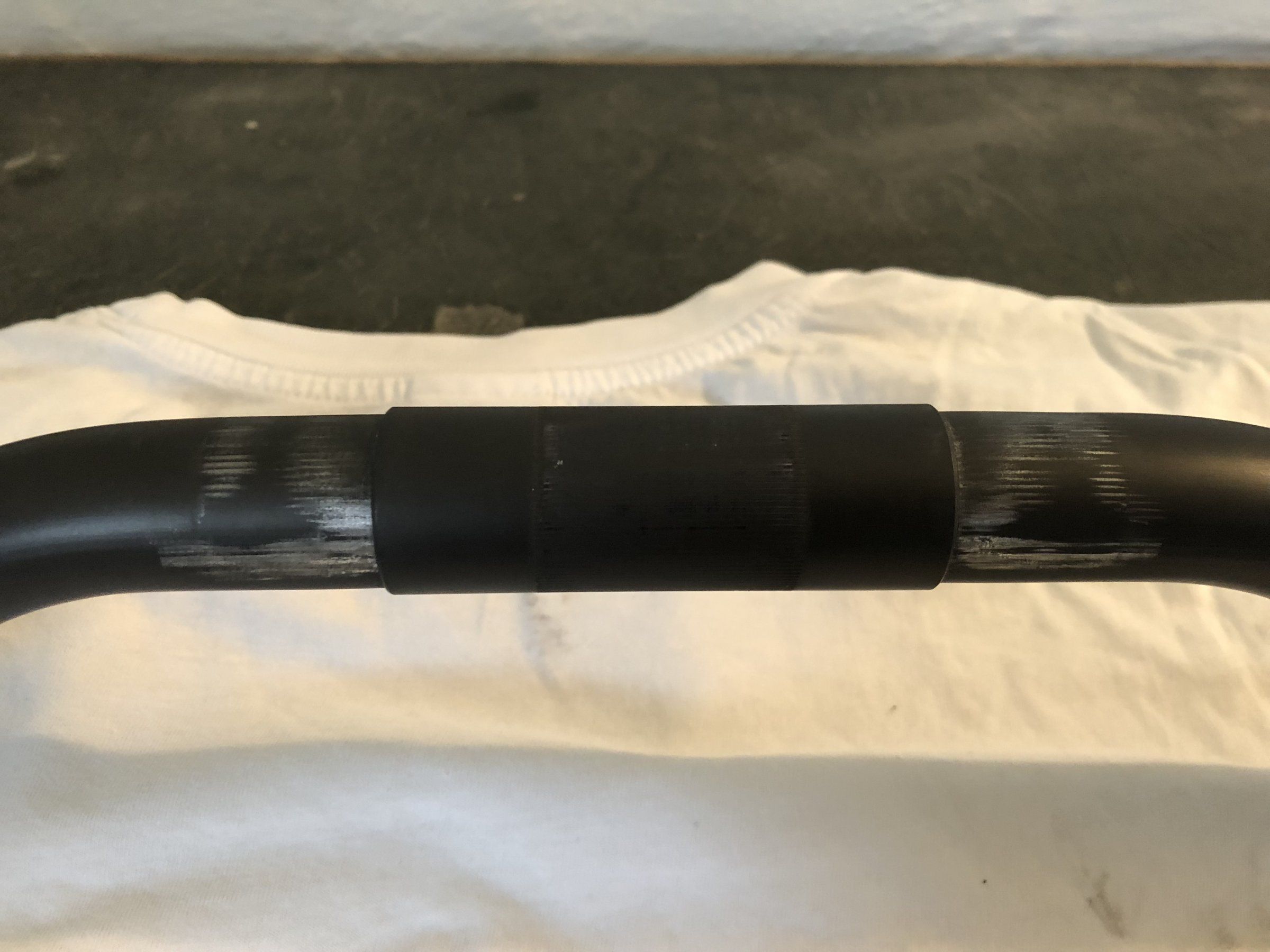

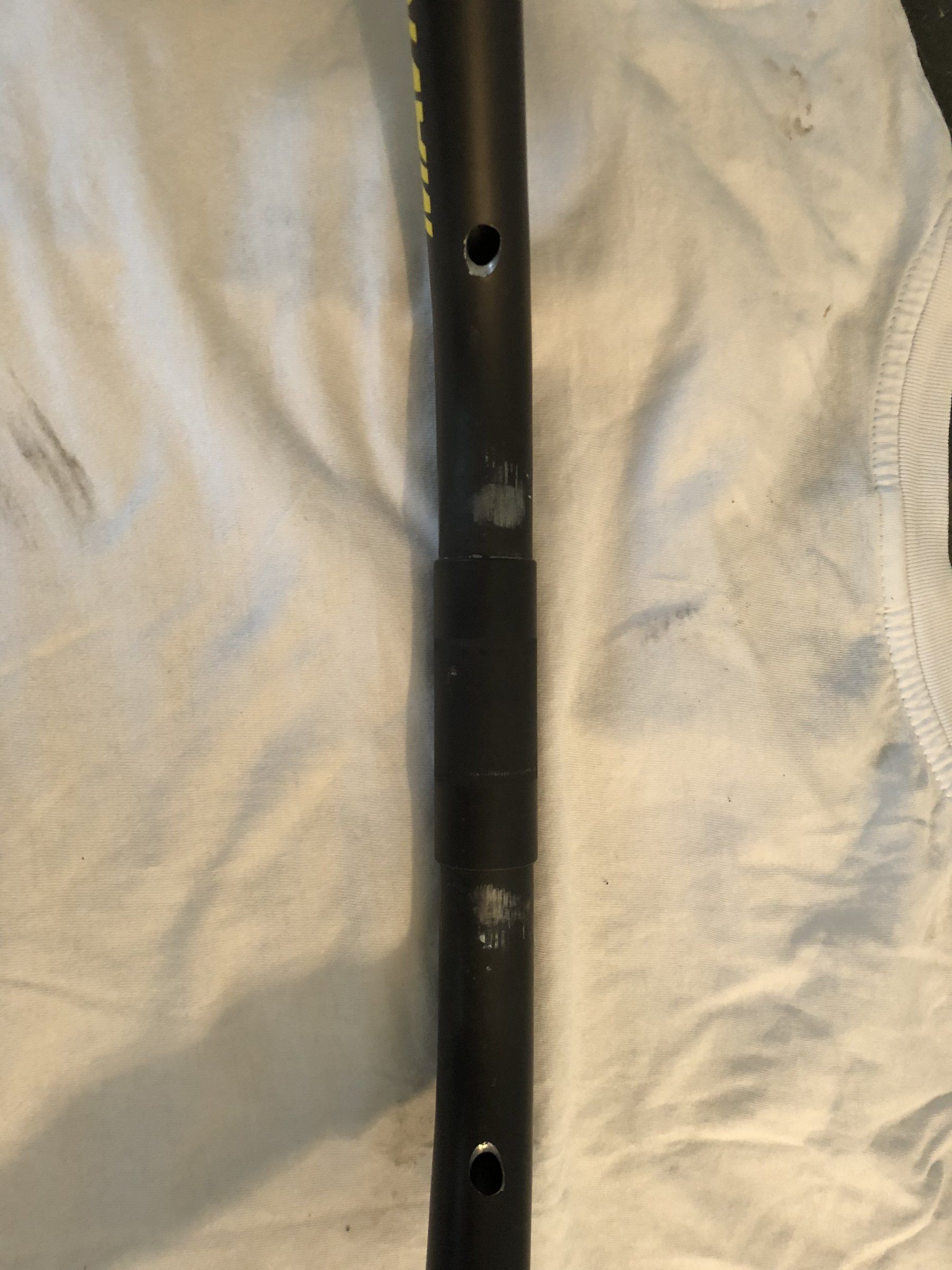

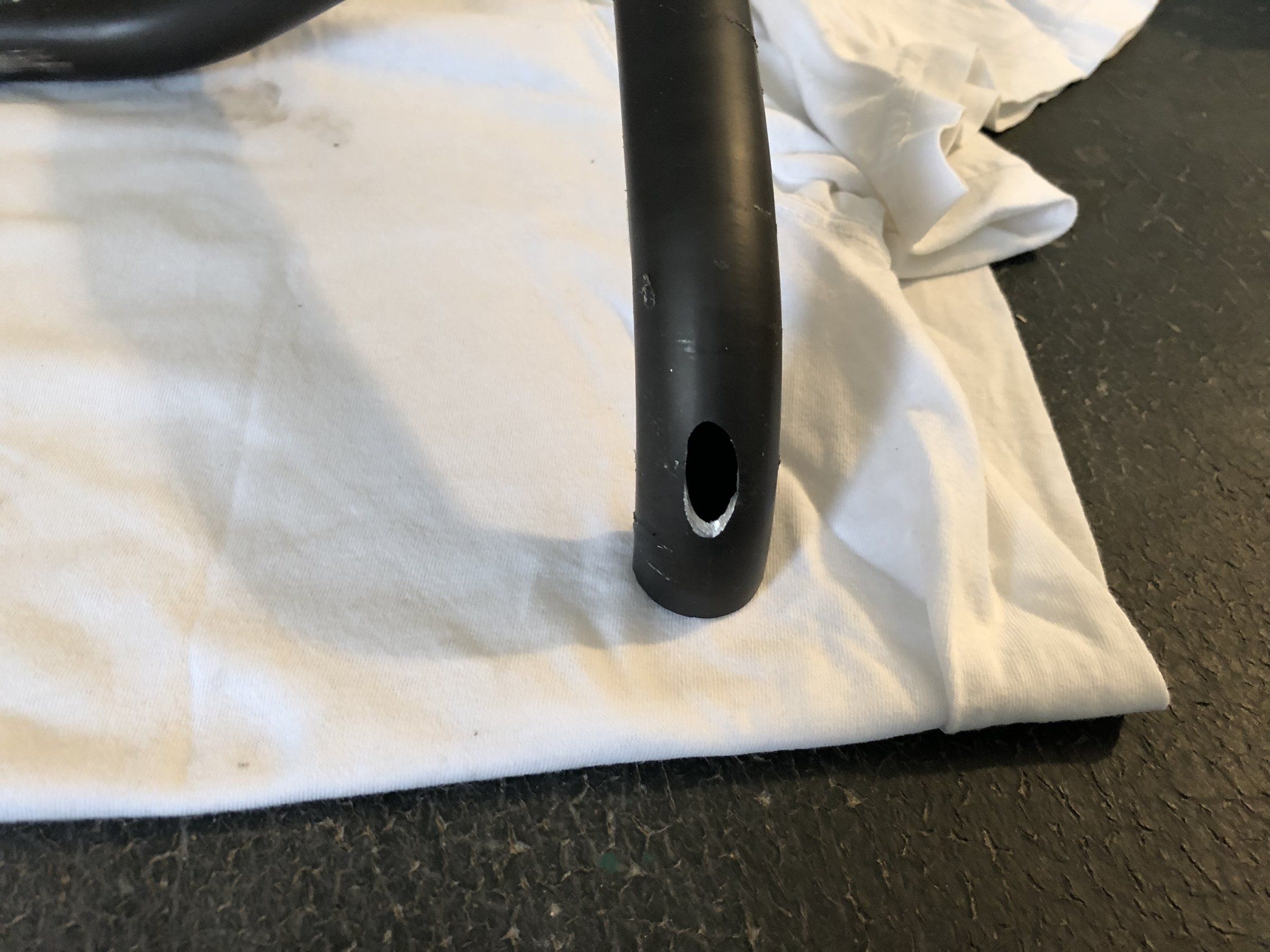

Mavic bullhorn
15€ + 5 für Versand

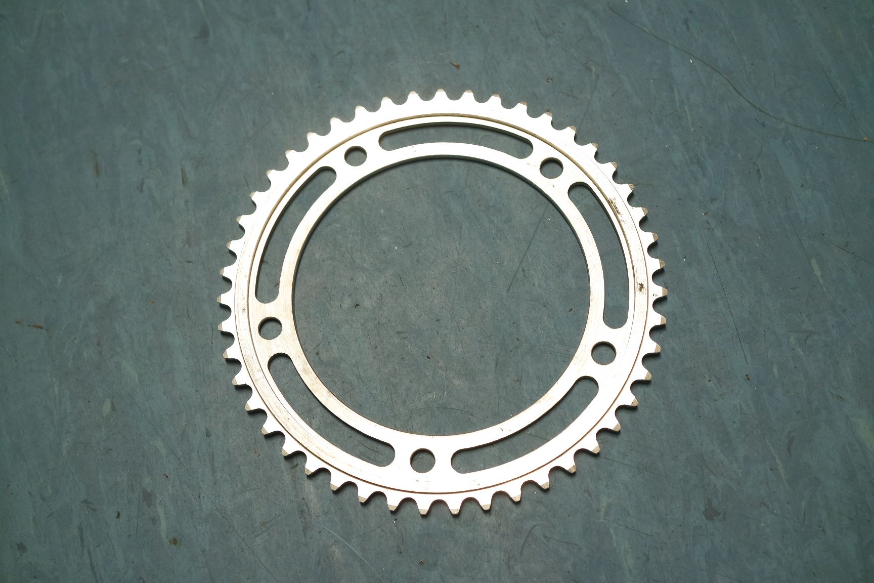

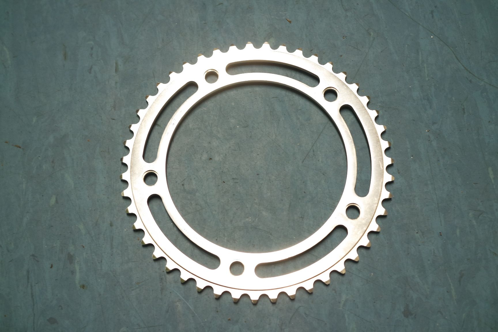

Campa Pista Kettenblatt Teilkreisdurchmesser der Bohrungen 151
NOS 47Z 60€
