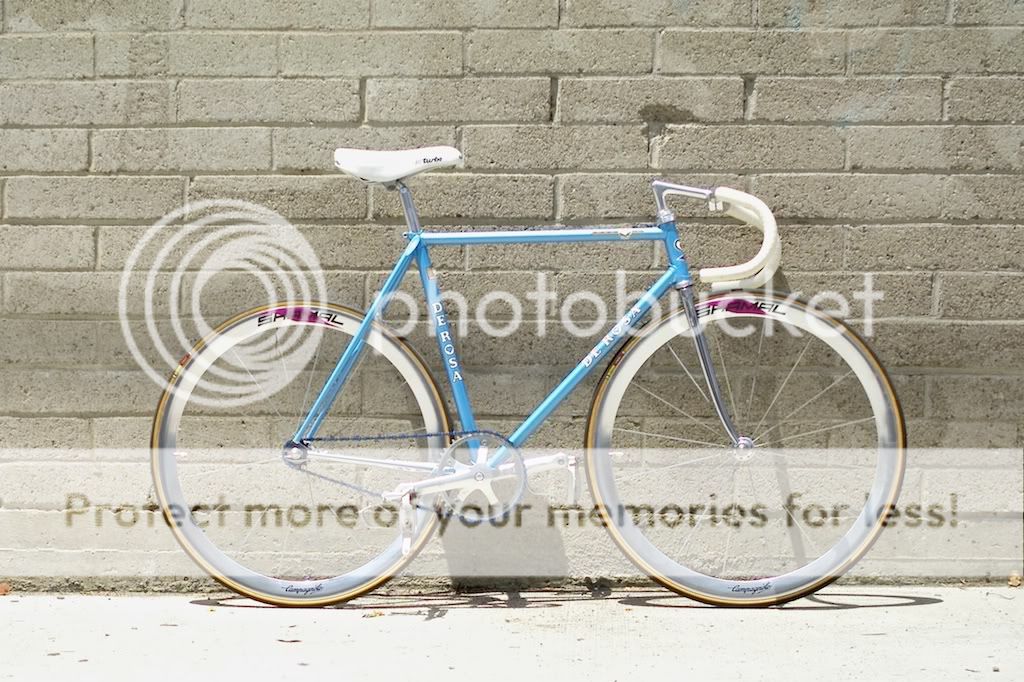

schöen is er
de rosa
nicht meine größe und teuer!!!!!!
