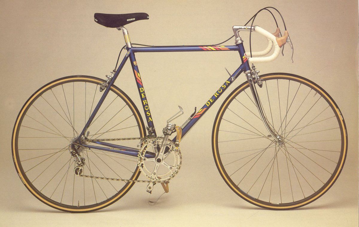

Gehören auf das Merckx nicht eigentlich diese "modernen" Schriftzüge mit den typischen mehrfarbigen Lackierungen, die mich immer davon abgehalten haben die Dinger zu beachten:p? So ist das Rad jedenfalls wünderschön und käme meinem angedachten historisch inkorrektem Lackschema (de rosa 1975 in orange) schon sehr nahe.
Beim De Rosa sind die weißen Bapperln von 1987 und 88 aber auch noch ganz hübsch, wenn man sie mit Celeste Cosmic Blau kombiniert und die Flat Crown gab es da hochoffiziell auch noch.
Der runde Bremssteg wurde zwar auch mit hängeschulter Gabel kombiniert, das empfinde ich aber als unpassend.
Mein anderes De Rosa hat außerdem den passenden hängeschulter Bremssteg zur Gabel und dieses hier soll eben was für den seriösen Flachkopp Traditionalisten in mir werden:D.
So etwa wie das Azzurro Maino (soll wohl eigentlich Azzurro Marino heißen) oben rechts nur ohne Chrom und mit weißen Decals soll es am Ende sein:
Du kannst ganz beruhigt davon ausgehen, dass Ugo De Rosa seine Rahmen auch nach Kundenwünschen angepinselt hat. Das heißt, dass jede verfügbare Gabel in jeden verfügbaren Rahmen gesteckt wurde und das Ganze in einer gelisteten Farbe mit den greifbaren Aufklebern zu haben war.
Mein entfernter Bekannter hat sein De Rosa Ende der Achtziger auch nochmal neu lackieren lassen und dem Rahmen die "modernere" Gabel verpassen lassen. Da ging für Geld jede denkbare Kombinette.
Also: Ich würde mich nicht allzu verplichtet fühlen, dem Katalog 100-%-ig folgen zu müssen.
Ne mach ich ja auch nicht, das Azzurro Marino wird ja auch nicht das gleiche wie das Celeste Cosmic Metallic sein. Zudem waren die Rahmen im Katalog ja, wie schon erwähnt, an Kettenstreben, Ausfallern und am Gabelkopf verchromt. Aber das empfinde ich tatsächlich nicht als Verpflichtung und finde diesen Rahmen ohne Chrom auch schöner.

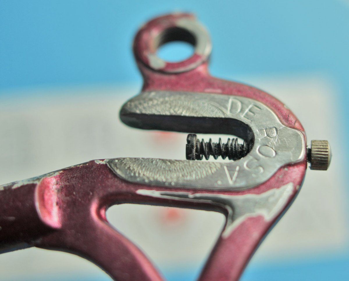

Die hinteren Ausfaller sind unter dem Neulack noch verchromt, die Kettenstrebe nicht.
Leider kann ich daraus noch nicht auf die originale Verchromung schließen (vielleicht wurde er z.B. an der Kettenstrebe entfernt und an den Ausfallern nicht?).
SP/SL Rahmen gab es jedenfalls noch ohne verchromte Kettenstrebe aber die sind in keinem Katalog nach 1984 mehr zu finden.

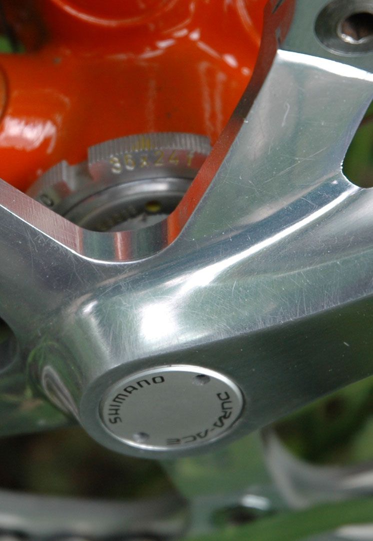

So, beim Einpassen des Innenlagers ist mir am WE aufgefallen, dass das Gewinde für die rechte Lagerschale ausgenudelt ist (die alte Schale war eingeklebt, da hat man es nicht gemerkt).
Nach etwa 10 mm greift das Gewinde zwar noch und man kann eine Lagerschale mit min. 15 mm noch einschrauben, das Ganze grenzt aber an Pfusch und es lohnt wohl nicht mehr den Rahmen zu restaurieren.
Was für ein Glück, dass ich die original De Rosa Gabel (für 300$ ohne VK) nicht gekauft habe, weil der Schaft zu kurz war und ich immer noch auf ein günstigeres Angebot vor dem Frühling gewartet habe!
Jetzt wird es eben ein Le TonkinoisYoungtimer mit Ahead Gabel und 3-fach Record/Chorus/Centaur... Bilder vom Ergebnis folgen.
Und dann kam doch alles anders.
1) Habe ein Mavic ssc Innenlager mit fast duchgehendem Gewinde verbaut. Das Patronenlager wird einfach von einer Seite ganz reingeschraubt und die i.d.R. leicht versetzten Gewindegänge verkeilen sich dann mit ein bisschen Glück so, dass es hält und das Alugewinde dabei überlebt.
Bei mir hat es geklappt! Von beiden Seiten gekontert und fertig.

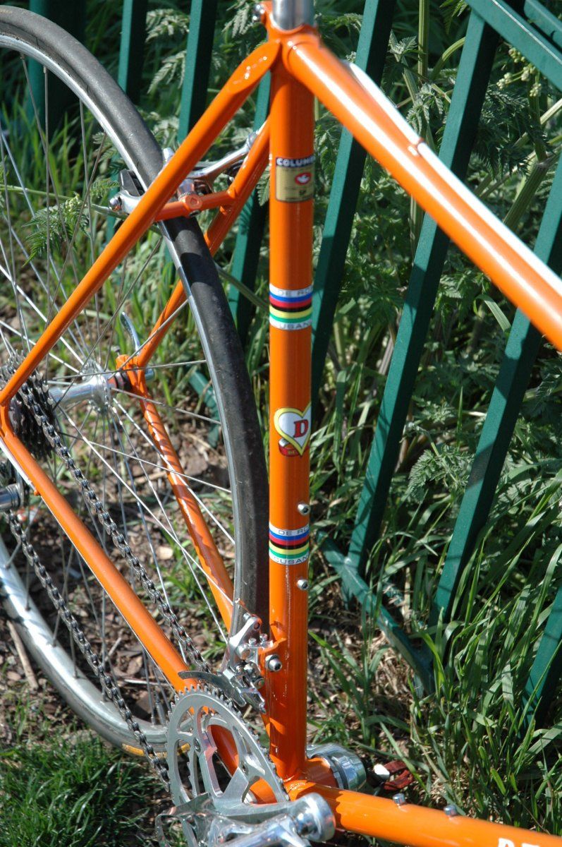

Ganz am Anfang hatte ich einen De Rosa Bahnrahmen von 1975 gezeigt.
Der ist hier zu bewundern und war sowas wie meine Inspiration.
Halt Gelb auf Orange... ist sicherlich nicht jedermanns Sache.
