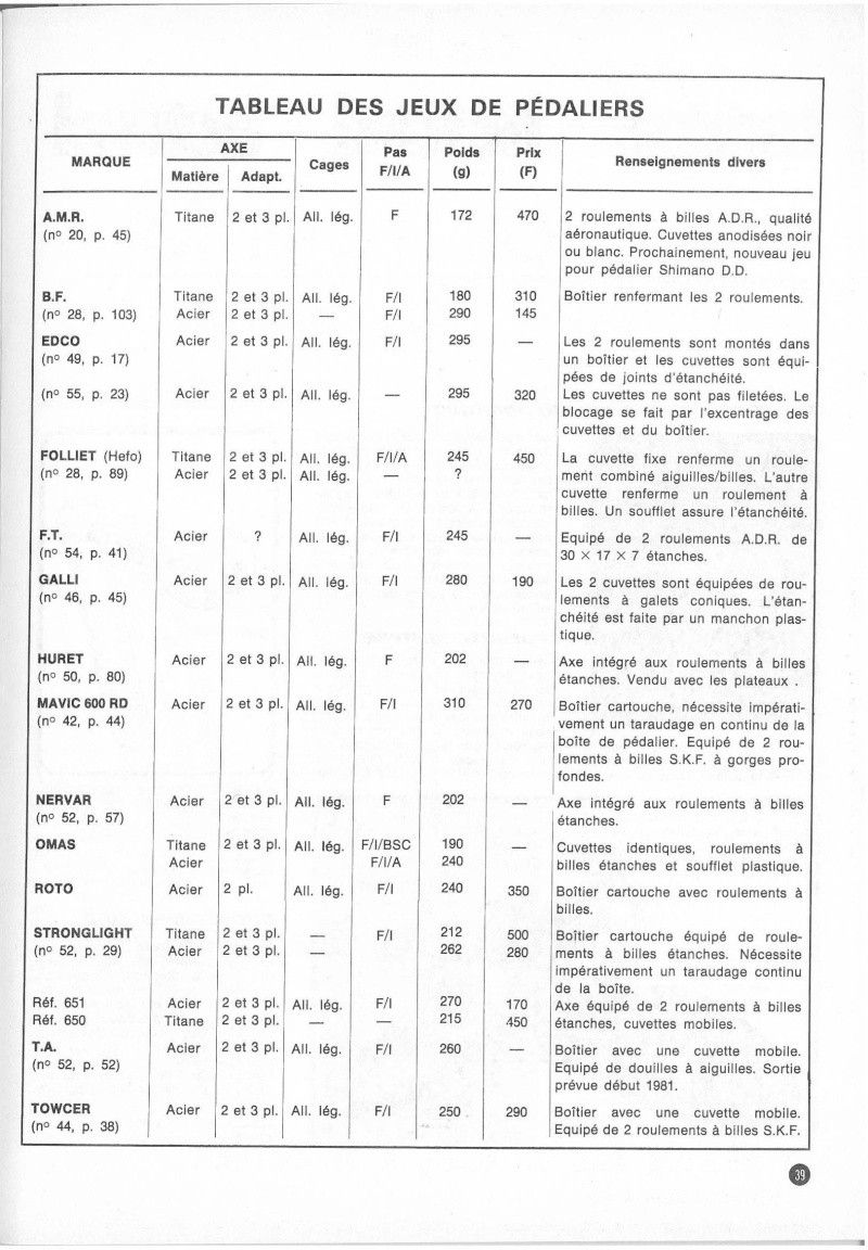

Über die Schrauben steht nix drin. Da musst du wohl ausprobieren. Zöllig halte ich für unrealistisch, aber nicht unbedingt unmöglich.
HEFO kommt von Henri Folliet, also wahrsch. eine kleine Einmannfirma in den franz. Alpen.

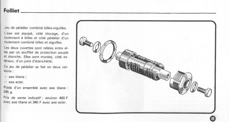

Das Lager auf der Kurbelseite ist kombiniertes Wälzlager , genauer Nadellager plus Schrägkugellager als ein Teil
Und natürlich ist das ein Normteil , bei SKF z.B. ist das die Baureihe NKIA 59xx , verrm. das NKIA 5903 = 17x30x18 mm
Ein kleineres Innengewinde als Kurbelschraube soll wohl die Bruchgefahr abmildern , neuereTitanwellen haben ja deshalb einen Gewindestummel mit M10*1.25 dran bekommen statt Innengewinde (Foddo)
Natürlich gibt es DIN Feingewinde 7,5 mm , z.B. DIN 13-4 ( M7,5x0,75 ) + DIN 13-5 ( M7,5x1 )
Der ganze Bauaufwand bei solchen Lagerungen ist echt seltsam , die können nämlich techn. nichts besser als ein stinknormales Patronenlager für 15.- von z.B. Neco/Sunrace etc. ....

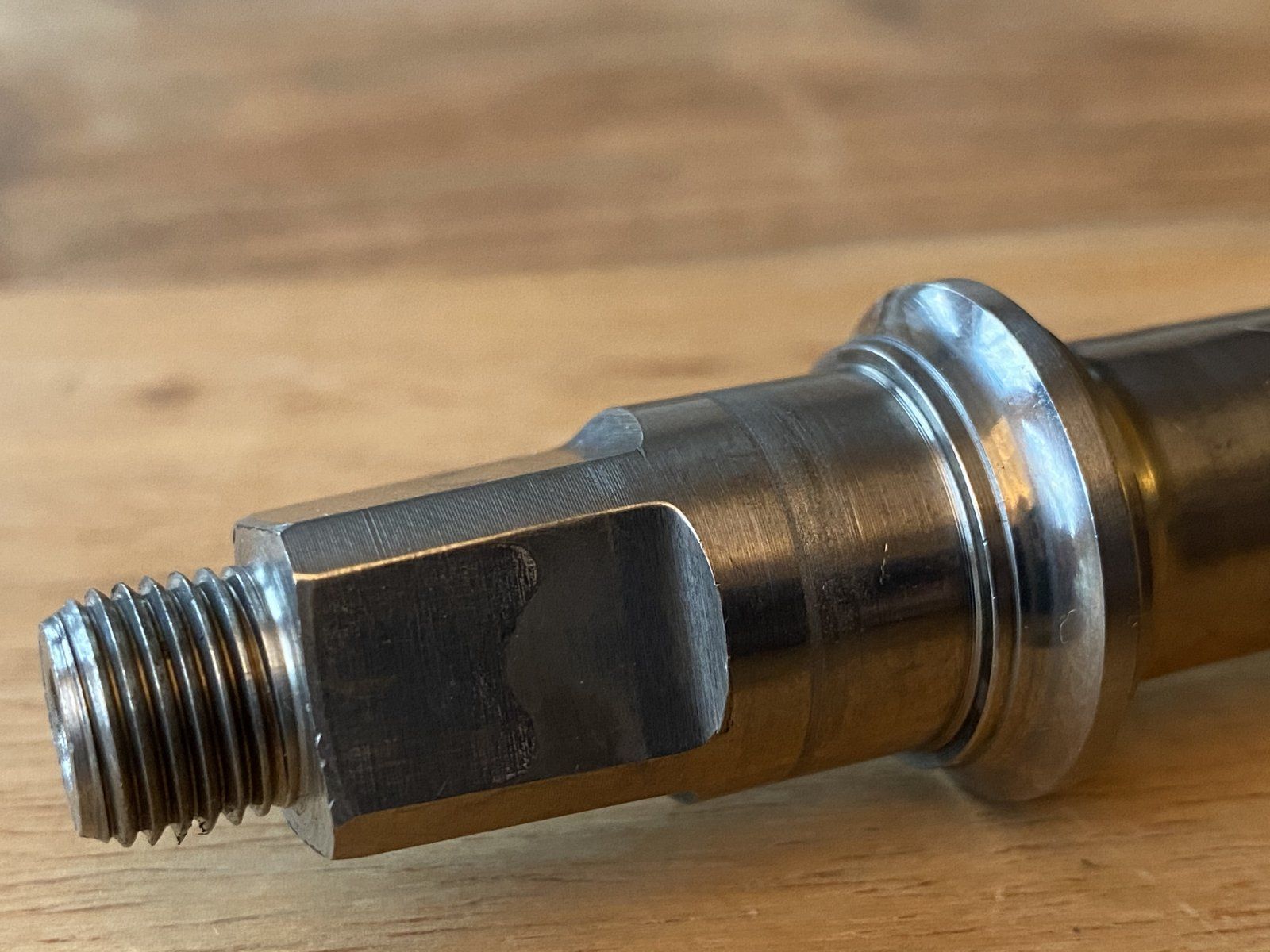

das Lager ist noch kurioser, es hat nicht den M8 Kurbelschraubenstandard. -.-
Normale Kurbel Schraube:
Außen Durchmesser Gewinde 8mm
Innen Durchmesser der Welle 7mm
gesuchte Kurbel Schraube des HEFO Lagers
Außen Durchmesser Gewinde ?
Inne Durchmesser der Welle 6,5mm
( zudem könnte das Maß des Gewindes anders sein )
Hattet ihr schon mal ein kleineres Gewinde für kurbelschrauben? gab es M7,5? Oder deutet das auf was zölliges hin? Bin gerade ratlos und etwas gefrustet. Lg
edit: vll könnte jemand mit ausreichenden französisch Kenntnissen über folgenden Forums Post quer lesen, ich weiß nicht wie schnell/gut ich insbesondere bei den scans bin: https://veloretrocourse.proboards.com/thread/1021/axe-de-dalier-hefo

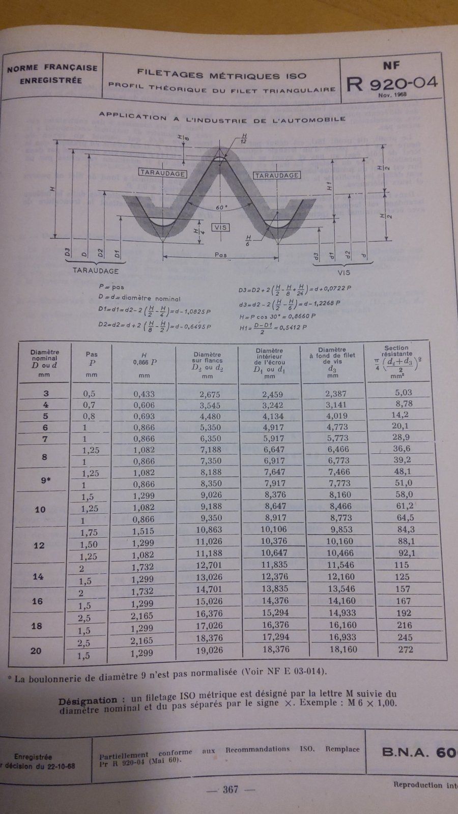

Hast Du nur gemessen oder mal eine M8 Schraube probiert?
Einen Innendurchmesser von 7 mm für eine M8 Schraube würde ich bei einem solchen Innenlager auch nicht erwarten, dass wäre eine etwas nachlässige Fertigung an den Normen vorbei.
Defintiv eine metrische Schraube, weil das Innenlager aus Frankreich ist.
M7,5 Feingewinde mag es wohl mittlerweile normiert geben, allerdings eher nicht im Frankreich der 70er. Die hatten damals die untenstehenden Normen (die immer noch gültig sind).
Und als Innenlagerhersteller ein nicht normgerechtes Gewinde zu nutzen, kann ich mir ehrlich gesagt nicht vorstellen. Nicht für 0,2 -0,3 mm.

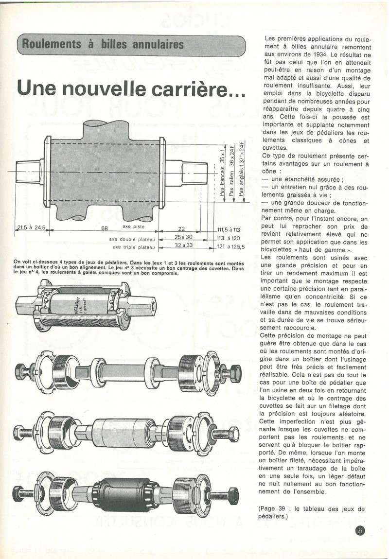

Auf der Vélorétrocourse-Seite sind ein paar interessante Seiten drauf, die ich mal hierher ziehe:
(Das Galli-Lager ist auch dabei)
