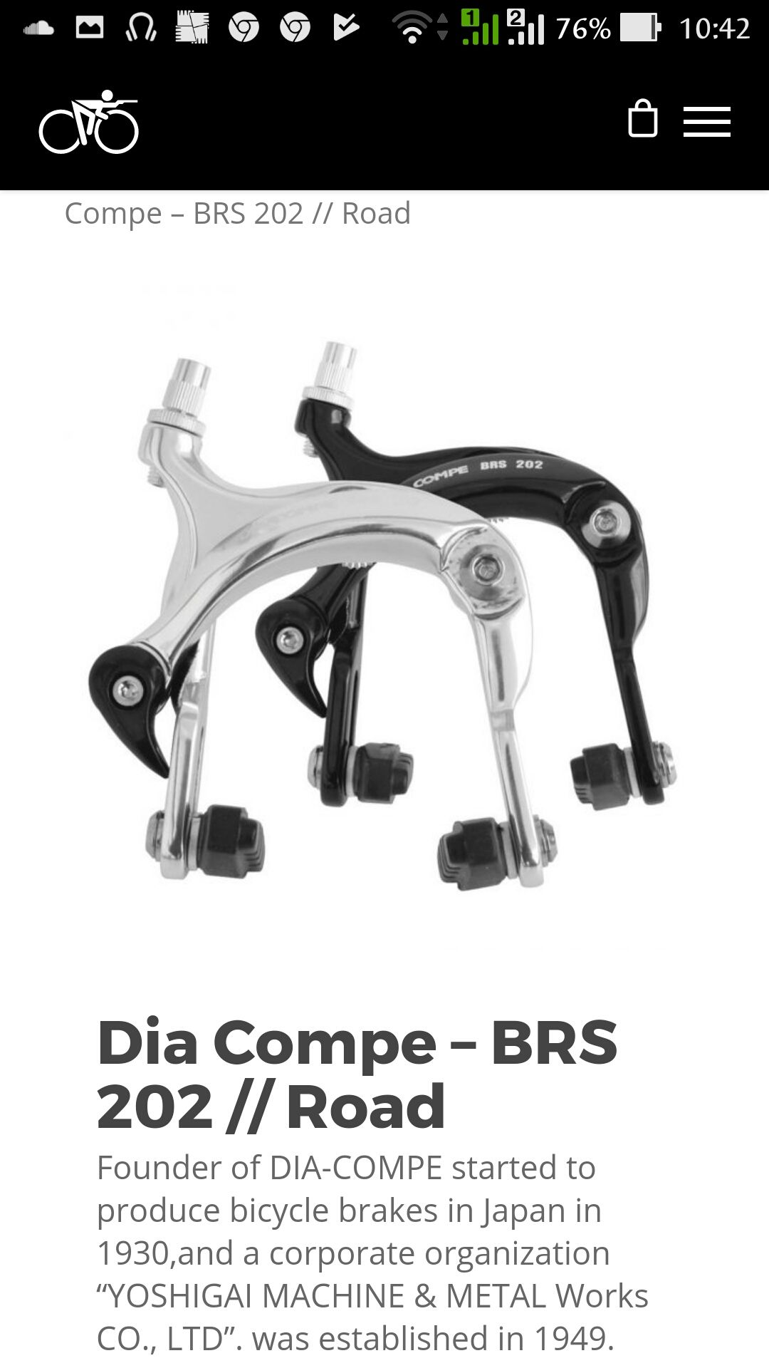

Wollte eigentlich nachher los und die holen:
Bis ich gesehen hab, daß die 35,90€ pro Stück kosten...
Aber auf Dauer sollen da zweigelenker ran.
Falls das noch aktuell ist: Dia Compe 806 kosten nichtmal die Hälfte und tun auch ihren Dienst. Haben halt keine Entspannvorrichtung. Und die Schrauben sind nicht aus Eselstahl, ich weiß nicht, ob das bei der 202 anders ist. An einem Rad, das bei Wind und Wetter draußen stand, haben sie bei mir jedenfalls Flugrost angenommen.
