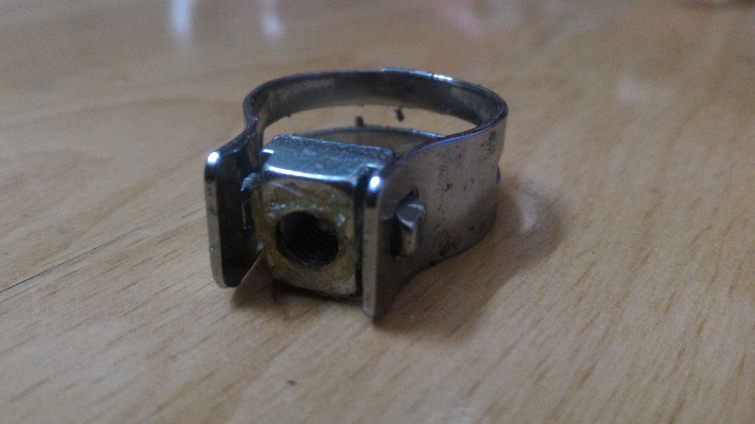

Zu allem Überfluss ist eine platte für die Schelle des einen Bremshebels abhanden gekommen...
Aber wie @DrVespa schon schrub, der Laufradsatz ist eine Wucht 🙂
Das Schaltauge stand zu schräg, als daß ich es vernünftig eingestellt bekommen hätte.

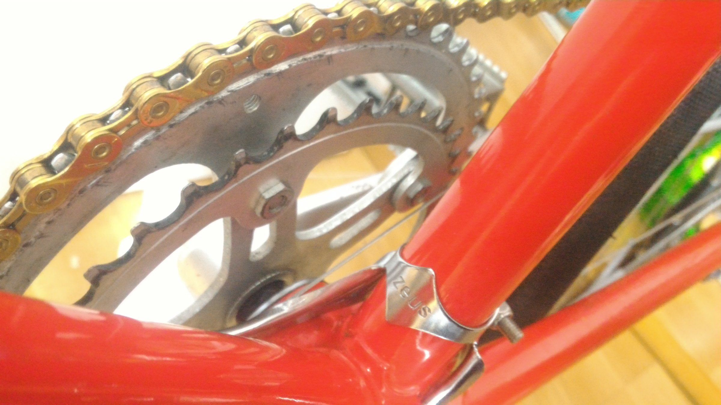

eine Zugführung muß ich noch besorgen, im Moment ist die verbaut ( und entnost 😛 ):
Und letztlich habe ich tatsächlich ein Paar Bremsen da, das passt...!
Nun aber noch ein paar Bilder :D
Mit goldener Unterstützung von KMC :cool:

Irgendwann hätte ich auch gern meine Zeus Schelle und die Universal Bremsen wieder :rolleyes:
Wenn ich dran denk, was die Schelle gekostet hat, wird mir schwindlig... 😛
Wollte eigentlich nachher los und die holen:
Bis ich gesehen hab, daß die 35,90€ pro Stück kosten...

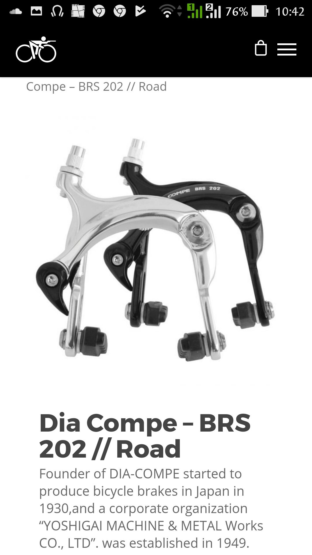

Watt is den mit den Dual Pivot's von mir?
Die hatten doch das von Dir angegeben Maß. 😕
