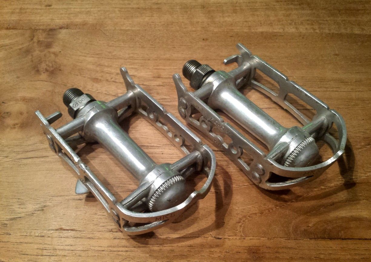

@faema Rührend! Ist das auf dem Bild genau das Rad, um das es geht? Man erkennt nicht so viel, aber wenn Ihr einen frachtfreien Satz MKS Road Vx dranschrauben wollt, gib kurz Bescheid. Die schwarzen Pedale können wir ja auch nicht lassen. Anständiges Lenkerband braucht Ihr auch noch. Nur bei den Laufrädern kann ich wohl nicht viel helfen.
