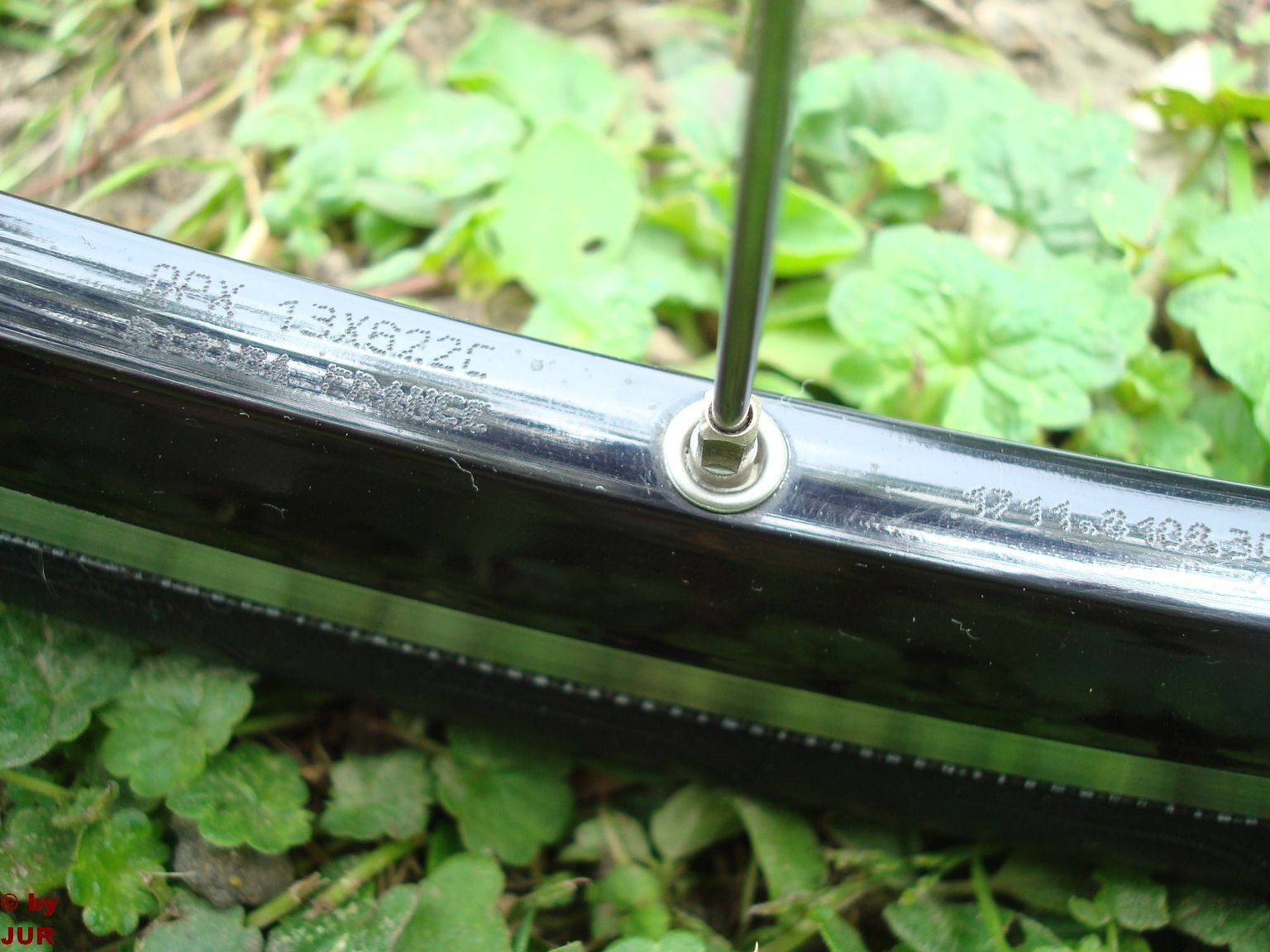

Ich fahre an meinem Raleigh Sirocco hinten ein Laufrad bestehend aus Dura-Ace Nabe, Rigida DPX Felge, Suntour Winner 6-fach Schraubkranz (13/15/17/19/22/26) mit 32 DT Swiss - DT competition
Speichen 3-fach gekreutzt, links mit 12mm Messingnippeln, rechts mit 14mm. Aufgezogen ist ein 24mm Continental GRAND PRIX mit Vittoria Ultralite (80g) Schlauch.

In der kalten Jahreszeit nun ergab es sich, daß mir Teile in die Hand fielen und ein neues Hinterrad entstand. Campagnolo Record Nabe, Rigida DP 18 Felge, Dura-Ace 6-fach Schraubkranz
(14/16/18/20/22/24), aufgebaut mit 32 Speichen, rechts DT Swiss - DT competition 3-fach gekreuzt, links Sapim Race 1-fach gekreuzt und 14mm Sapim Polyax Alunippeln. Aufgezogen ist ein 23mm Schwalbe Ultremo ZX mit Vittoria Ultralite (80g) Schlauch.

DP 18 590g, Ultremo ZX 195g, Ultralite 80g, 16g Nippel macht 881g
DPX 529g, Grand Prix 230 g, Ultralite 80g, 32g Nippel ergibt 871g
Eine Differenz von 10g in der rotierenden Masse soll so entscheidend sein?
