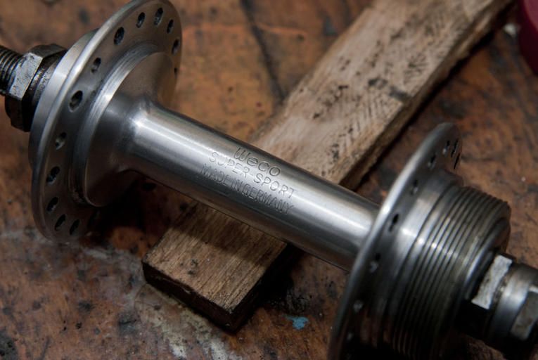

Ich vermute, dass der Laufradsatz nicht zu dem Radl gehört hat. Auch die Naben sind eher "einfach", wie die meisten WECO-Naben. Bislang habe ich nur eine hochwertige WECO-Nabe aus den 50ern gesehen, die Super Sport.
Für die Holzfelgen kannst du ganz normale Schlauchreifen nehmen. Es gibt auch Drahtreifenholzfelgen. Da weiß ich aber nicht, ob die zu der Zeit üblich waren. Wenn du Holzfelgen besorgst, dann achte drauf, dass passende Speichennippel dabei sind. Die sind nicht mehr so häufig.
attachment.php
