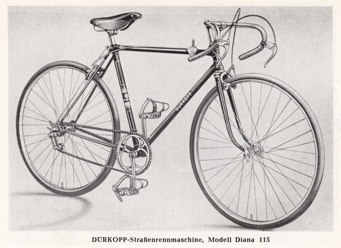

so, dann schon mal ein appetitanreger. diese anzeige im stöpel-buch zeigt eine mögliche ausstattung.
gruß radltander
danke an ta22os für das bild

Dürkopp hatte übrigens oft mit Dürkopp gestempelte Kurbeln. Dannach würde ich anfangen langfristig zu suchen aber einstweilen was gängigeres, also z.B. eine Stronlight, montieren, sonst wird es ja nie fertig. Die Dürkopp-Kurbeln sin eher sehr selten.
Am Radl vom Winterexillanten waren wunderschöne Altenburger-Bremsen mit Hütlis verbaut, auch sehr selten, hab ich so sonst noch nie gesehen.
Schaltung war eine F&S, glaube ich.

Danke für den Dank. Der Scan stammt von mir, das Buch hatte ich von martl ausgeliehen, danke dafür!
Die Ausstattung auf dem Bild scheint so üblich gewesen zu sein. F&S 3-Gang Kettenschaltung. Allerdings gab es die wohl auch (oder ähnlich) Dürkopp gestempelt. Überhaupt war Dürkopp damals quasi "Vollsortimenter". Es gab Naben, Kurbel, Schaltung (glaub auch Steuersatz) von Dürkopp. Vielleicht nicht selbst gefertigt, aber da weiß der radltandler eher Bescheid.
Bei Bedarf könnte ich Bilder machen von einer Diana aus der Zeit wegen der Linierungen und den Schriftzügen. radltandler hat aber auch ein sehr schönes, originales Exemplar.
Die Schriftzüge müsste es bereits geben beim http://www.abziehbilderservice.de/. Das waren wohl Wasserschiebebilder.
