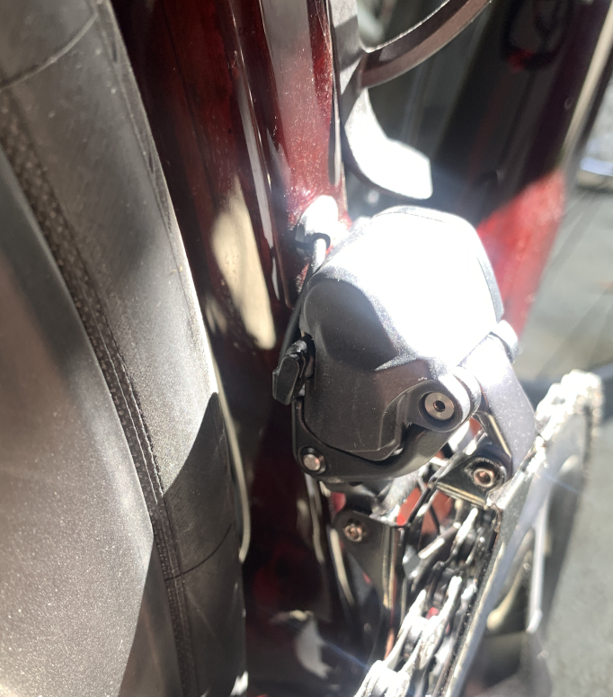

An die Cube Litening Air-Besitzer: ist bei euch am Kabelauslass für das Schaltwerk und den Umwerfer ein Gummistopfen o.ä. im Rahmen oder ist da nur das offene Loch mit dem Kabel?

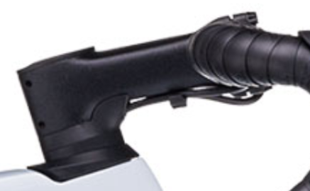

Hallo zusammen
An die litening aero Besitzer:
Kann man einen anderen vorbau und Lenker als die von Cube montieren ?
Wenn ich es richtig gesehen habe, gehen die Leitungen im Vorbau hinter dem gabelschaft in den Rahmen (also versteckt natürlich)
Könnte man die auch von vorne einführen ?

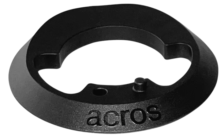

Ich gehe jetzt mal stark davon aus, dass ein Acros ICR Oberteil drauf passt, also klassisch rund und darüber führst die Leitungen rein. Das Lager oberhalb müsste 45°/45° haben.

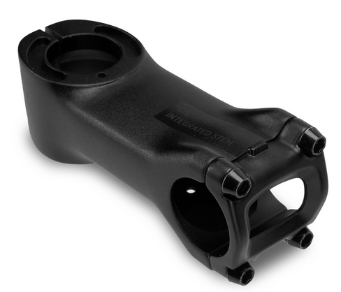

Beispiel
https://cube-store.nanobike.de/Cube...161727469636c655f6e756d6265720036353434353398

Nein, sowas passt beim Aero nicht. Die Leitungen gehen nicht durchs Lager sondern hinter dem Gabelschaft in den Rahmen.

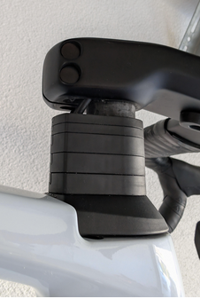

Es gibt bei Kleinanzeigen aber jemanden der Spacer druckt, mit denen man andere Vorbauten nutzen kann. Sieht allerdings gewöhnungsbedürftig aus.

Aber ja die 3D Druck Lösung gibt es auch noch.
das ist halt falsch. Das Acros Teil funktioniert nicht.

Die Oberteile sind von Acros.
Die haben manchmal etwas, was man bei dennen erst anfragen muss.
Zum Beispiel das es den Acros Zentriering auch aus Alu gibt, während er Serienmässig überall aus Kunstoff verbaut wird.

Es ist doch so einfach: Aero gehen die Züge hinter dem Vorbau rein, bei den meisten anderen Rädern vorne. Hinweise zu "vorne" helfen nicht!
Entweder Spacer drucken lassen, Cockpit fürs Aero kaufen oder die Züge außen am Vorbau laufen lassen. Bei den Kompromisslosen ist dann die 3. Variante angesagt, oder ein anderes Rad.

Wenn es nur eine Übergangslösung sein soll, würde ich das mal mit dem runden Acros Oberteil versuchen.
Radläden könnten die in einer Kiste rumliegen haben, sowas ist ein gängiges Acros ICR Bauteil.
Das Teil lässt sich nämlich auch nach hinten drehen. B💡NGO

Wenn es eine Dauerlösung sein soll, führt wohl kein Weg am 3D Druck vorbei.
