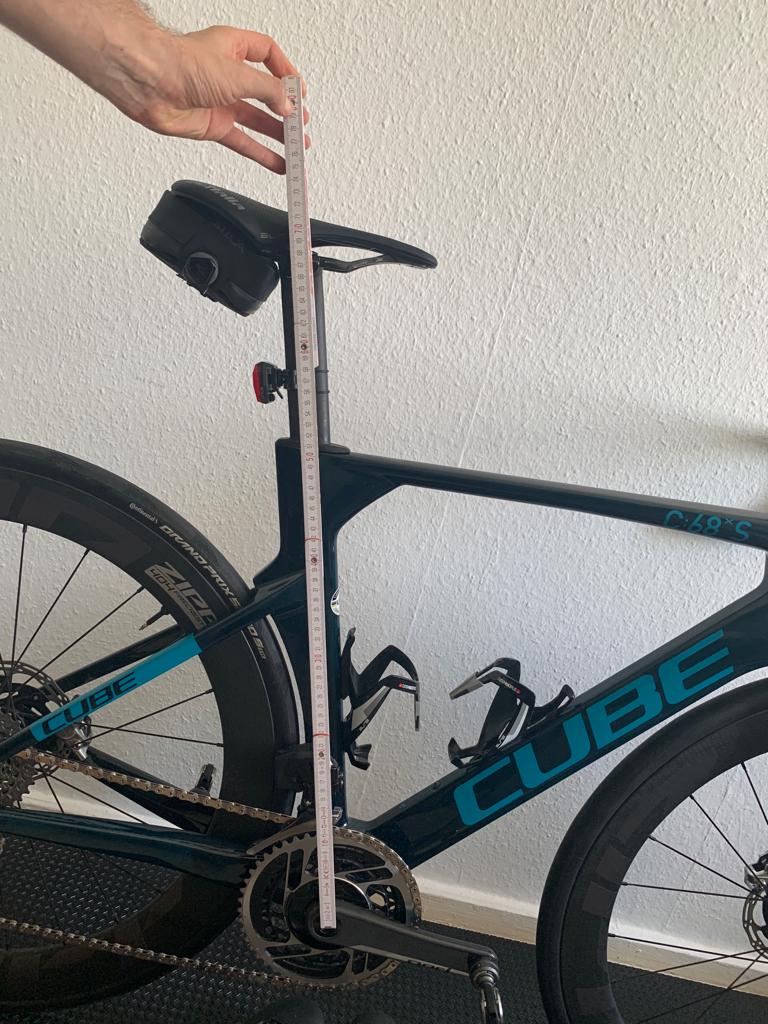

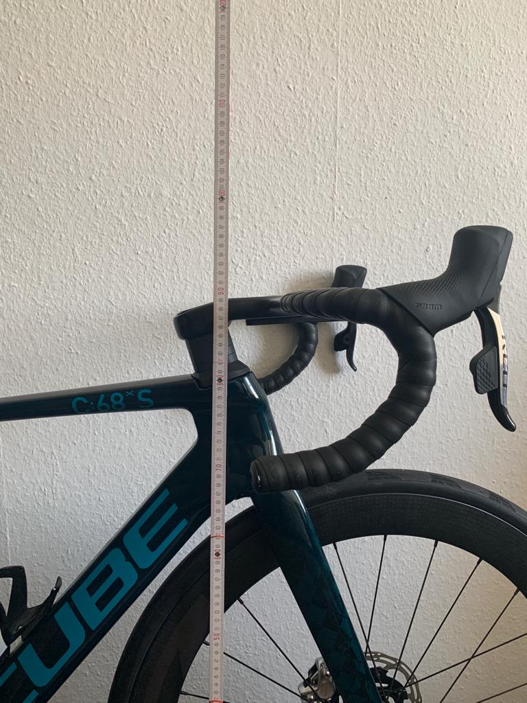

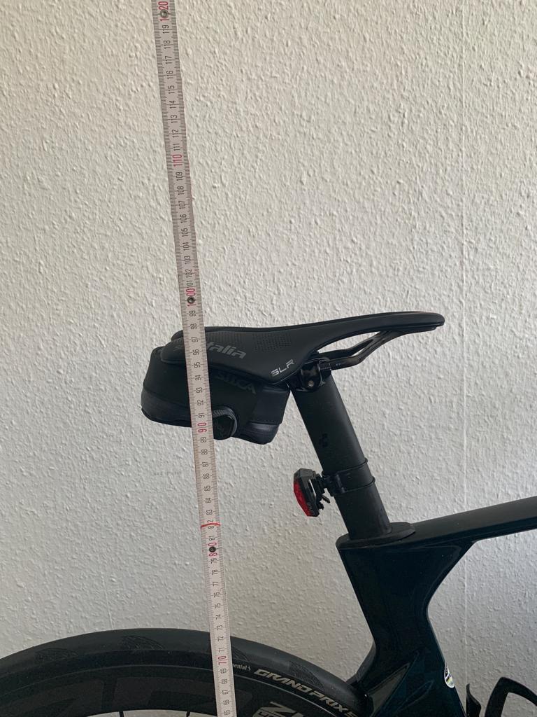

hier zwei Bilder, senkrecht gemessen vom Boden: Sattelhöhe 97cm - Lenkerhöhe 90cm = 7cm Überstand
und ein bild mit der Sattelhöhe ab Mitte Tretlager

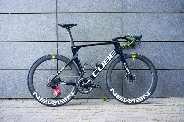

Das Verhältnis Sattelhöhe und Spacer ist individuell. Was man da braucht bzw welche Überhöhung man fährt, hängt allein davon ab was man fahren kann oder will. Viel Auszug heißt nicht automatisch viele Spacer.
Unpopuläre Meinung, aber so ein Spacerturm wie an dem Rad oben versaut die Optik und sieht danach aus, dass da jemand ein nicht passendes Rad gekauft hat.
