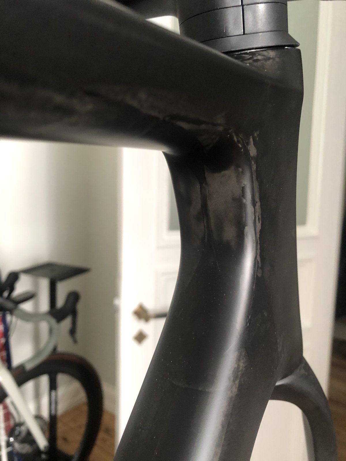

*Nachtrag jep. siehe hier: https://www.rennrad-news.de/forum/threads/rahmen-schleift-an-gabel-cube-litening.176961/post-5774739 Kabelführung is direkt im Rahmen
* Interessehalber mal in die Runde, wegen dem ursprünglichen Problem im Link – hat das noch wer? ^^ Is bei mir ähnlich gewesen, vorne oben auf der Gabel is halt etz a bissl Lack ab, aber das stört ja net weiter bzw beim Fahren sieht mans net und wenns Rad wo steht is der Lenker gerade :D
Hast du ein Foto, wie das bei dir aussieht bzw nach welcher Zeit kam das Problem zu Tage? Auf dem letzten Foto in dem Link sieht der Lack ja schon übel mitgenommen aus... Bei mir sieht man bisher aber gar nichts; ein Spalt ist ja auch grundsätzlich zu sehen, allerdings gabs den scheinbar auch an dem Bike mit dem abgescheuerten Lack;)
Bei mir sieht man bisher aber noch gar nichts, keine Ahnung, wann das wenn anfängt; jetzt werde ich vermutlich wieder täglich Ausschau halten :D
P.S.: In dem Problemthread waren die Räder aber alle Selbstaufbauten bzw keine verkauften Lackierungen; vielleicht lags ja daran...

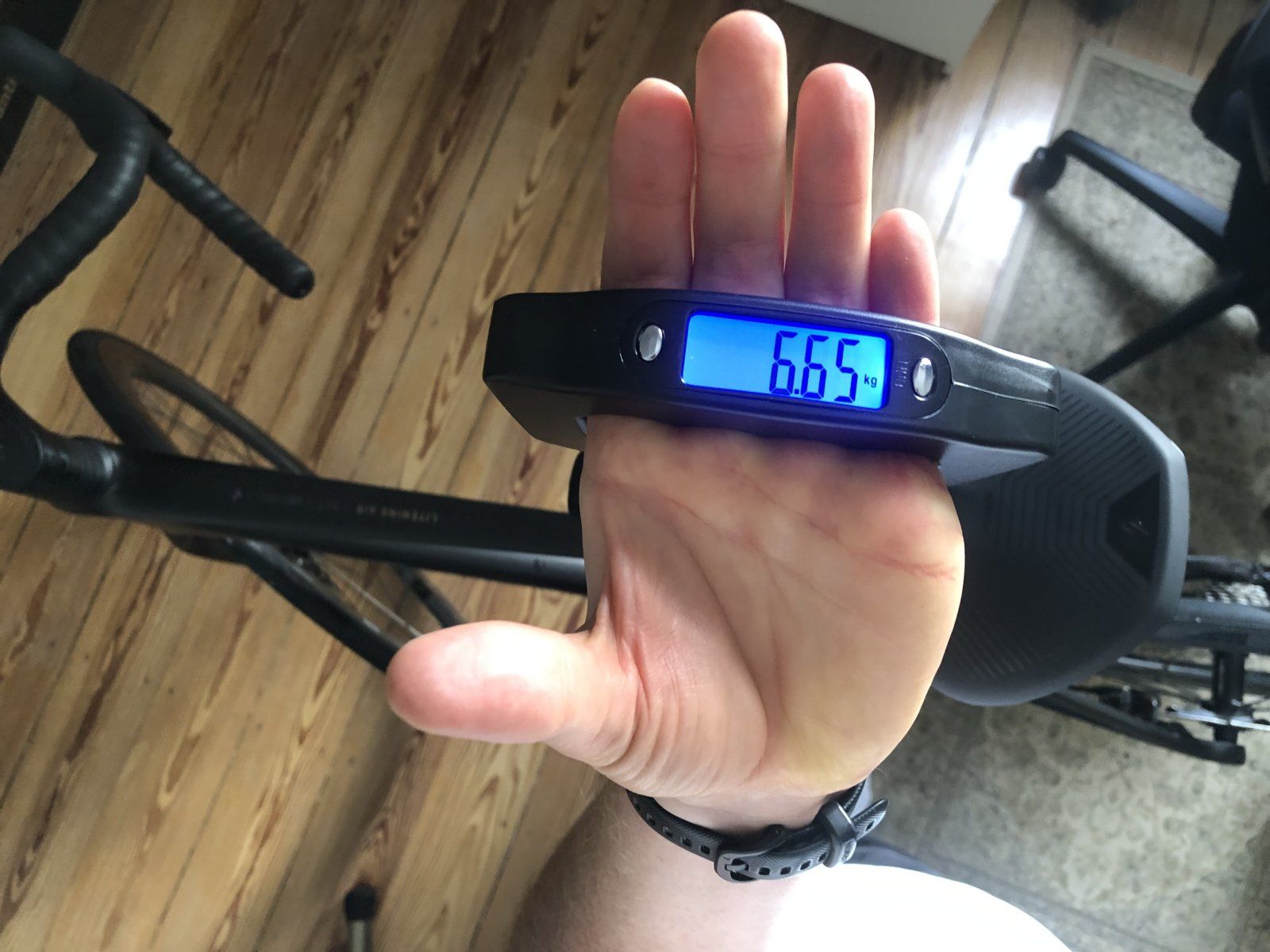

Litening Air SLT kam heute von Rabe Bike an und auf den ersten Blick war alles okay. Hatte mich nur gewundert, dass sie die beiden spacer extra verpackt hatten, obwohl die eh mit rauf müssen, um den Lenker zu installieren. Jetzt klemmt das Rad erstmal im Montageständer und es wird gewerkelt.
Gewichtstest anbei.
Die Carbonoptik kam auf den Pressebildern gar nicht so rüber. Find ich gut!
Gewichtstest anbei.

Wirklich ein schönes Rad; viel Spaß damit:daumen: Leichter als das SLT bekommt man das Air wohl auch kaum; viel weniger Lackierung ab Werk geht wohl kaum...
Wiegesagt, bei mir isses vorne oben auf der Gabel...Rad steht daheim, aber da is nicht mehr viel Lack drauf. Stört mich aber nciht unbedingt muss ich ganz ehrlich sagen, aus besagten Gründen...weiß auch nicht wie weit das da "ab Werk" reinlackiert ist 🤷‍♂️
