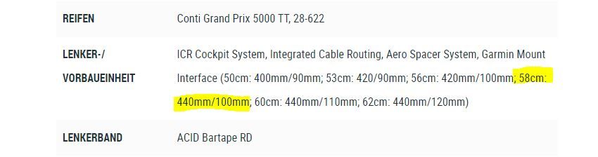

Hier die Daten der Lenkervorbaueinheit des Litening Aero
Achtung, die Werte sind vom Agree. Es gibt keinen 53er und 62er Rahmen beim Litening. Hatte Cube angeschrieben, wegen dem Vorbau beim 54er. Aussage Cube auch 100mm, wie beim 56er!

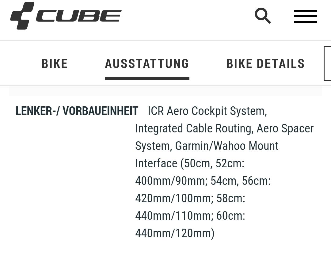

Ich denke du verwechselst da etwas. Der von mir angehängte Screenshot zeigt die Lenkerbreiten und Vorbaulängen vom Litening Air!

Sorry das sorgt für Verwirrung hier. Dein Anhang zeigt die Daten der Lenker beim Litening. Die vom Litening Air haben andere Maße. Sieh dir bitte meinen Anhang an. Der zeigt die Maße beim litening air!

cyclist66 hat schon die Daten vom Air angefügt (gerade auf der Webseite von Cube nachgeschaut)
Evtl. hat Cube da was durcheinandergeschmissen wie Du ja mit den Rahmengrößen (53,62) bemerkt hast 🤔
