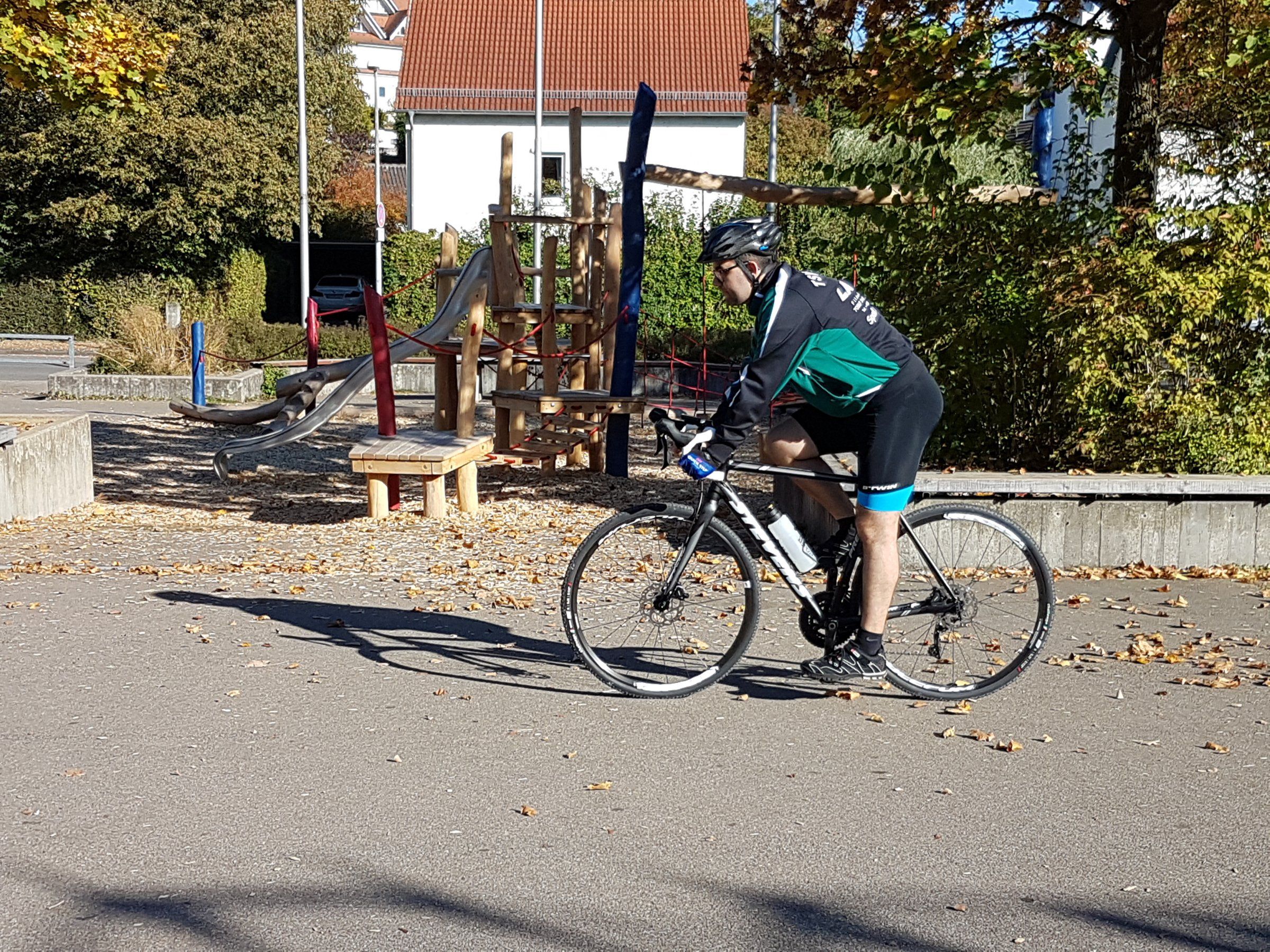

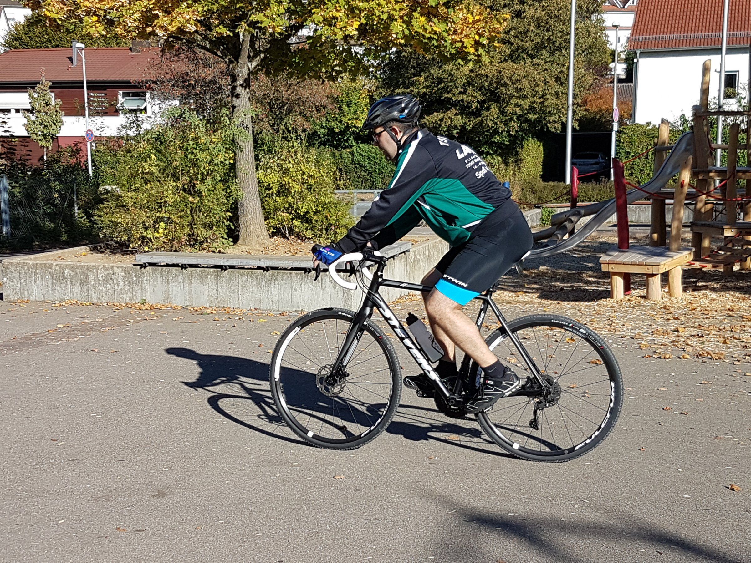

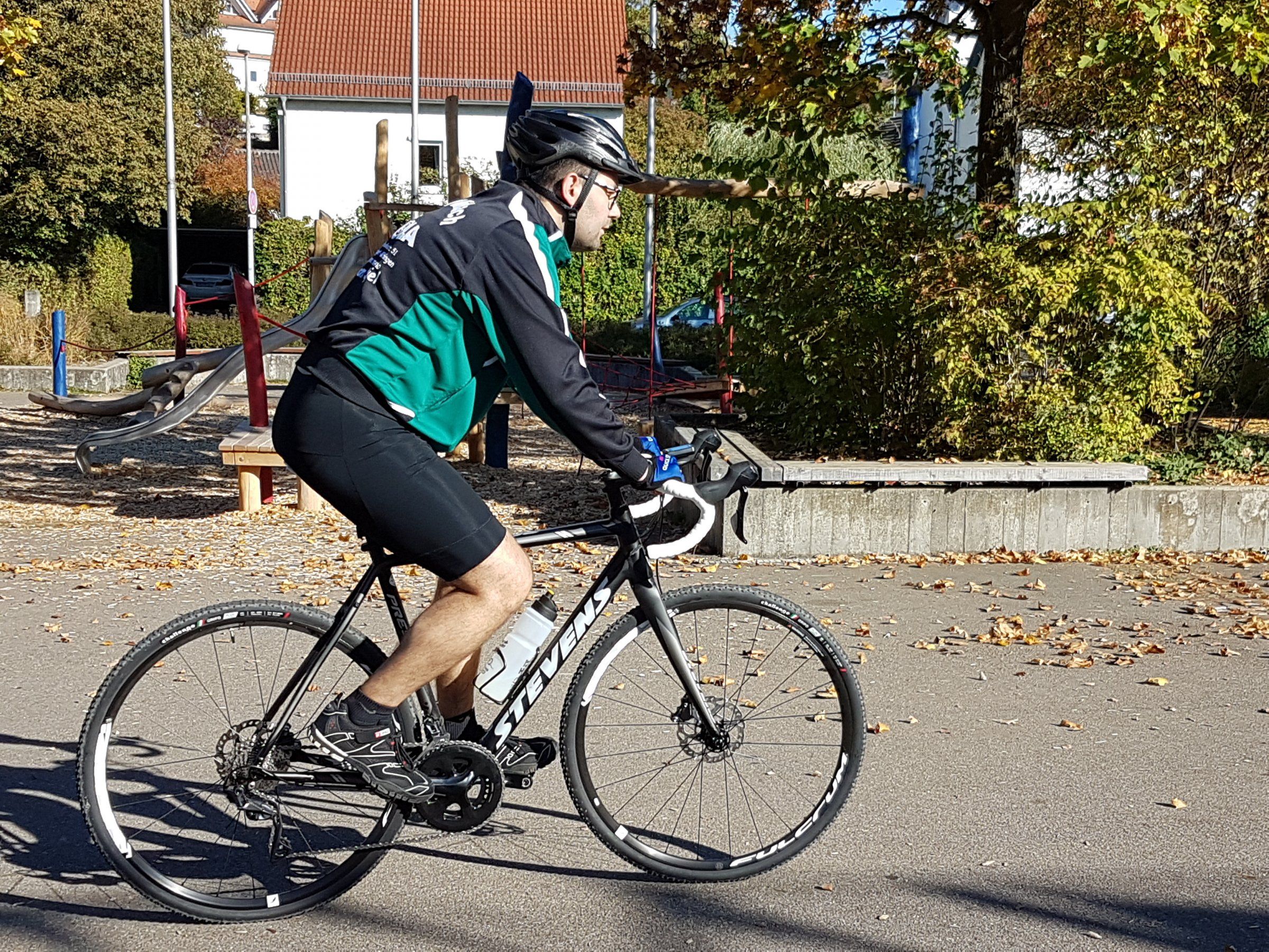

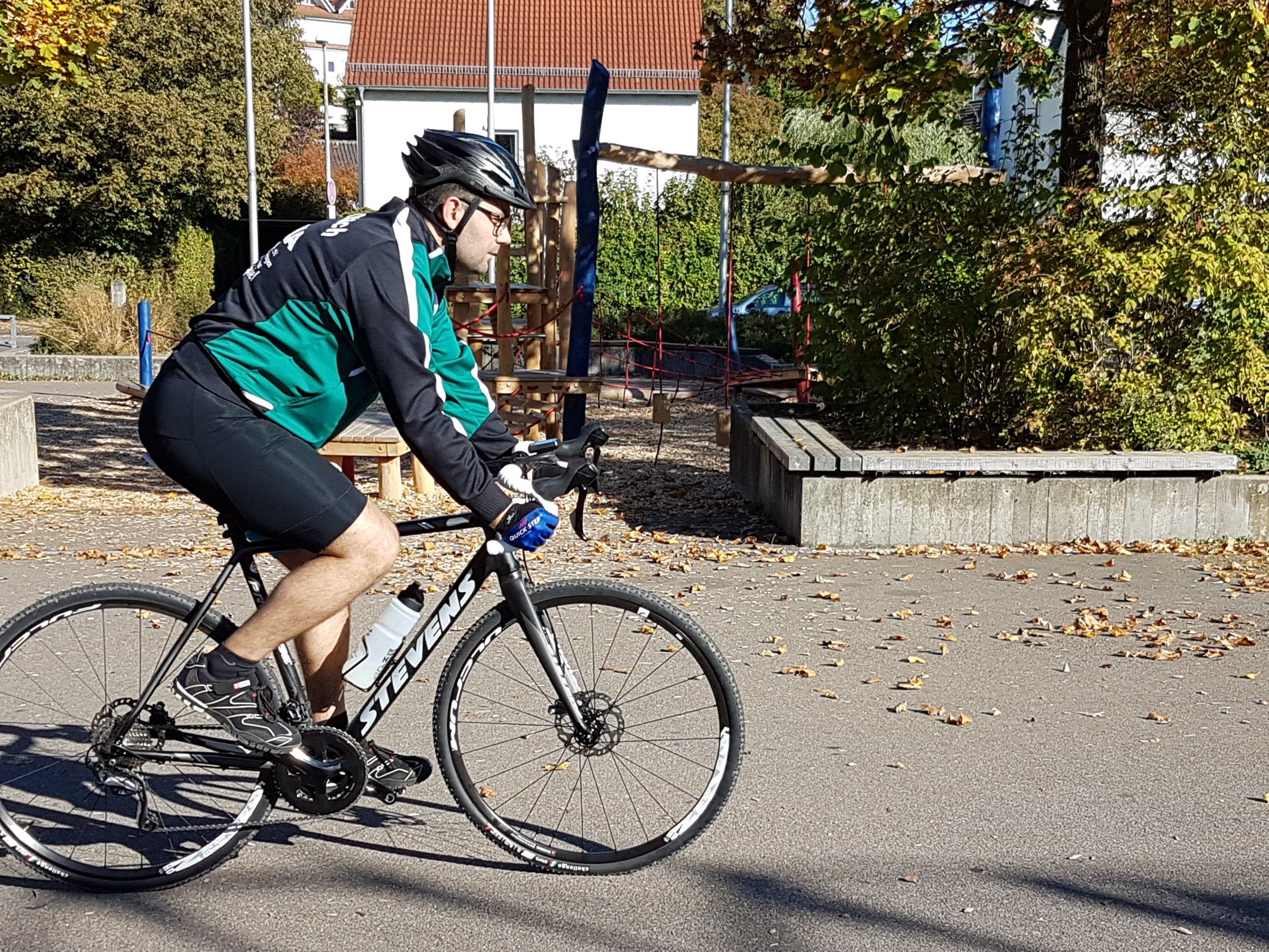

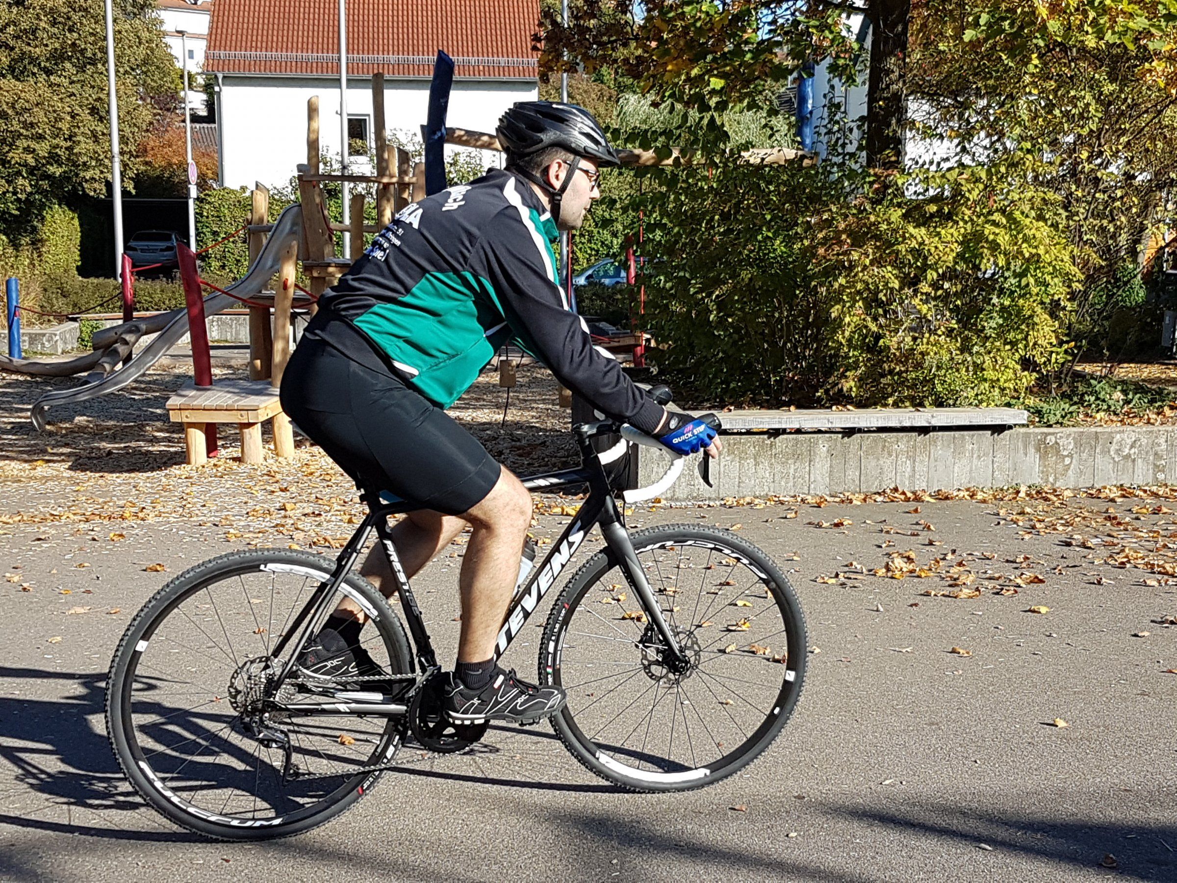

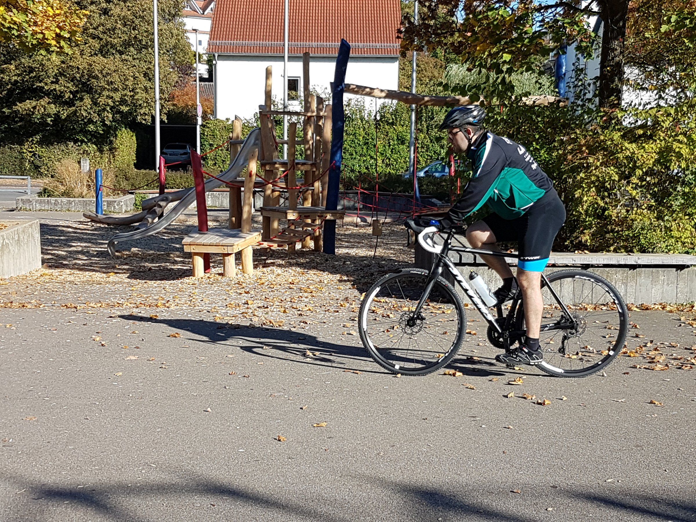

So, hier ein paar Bilder wie ich auf dem Rad sitze. Was meint ihr dazu?
