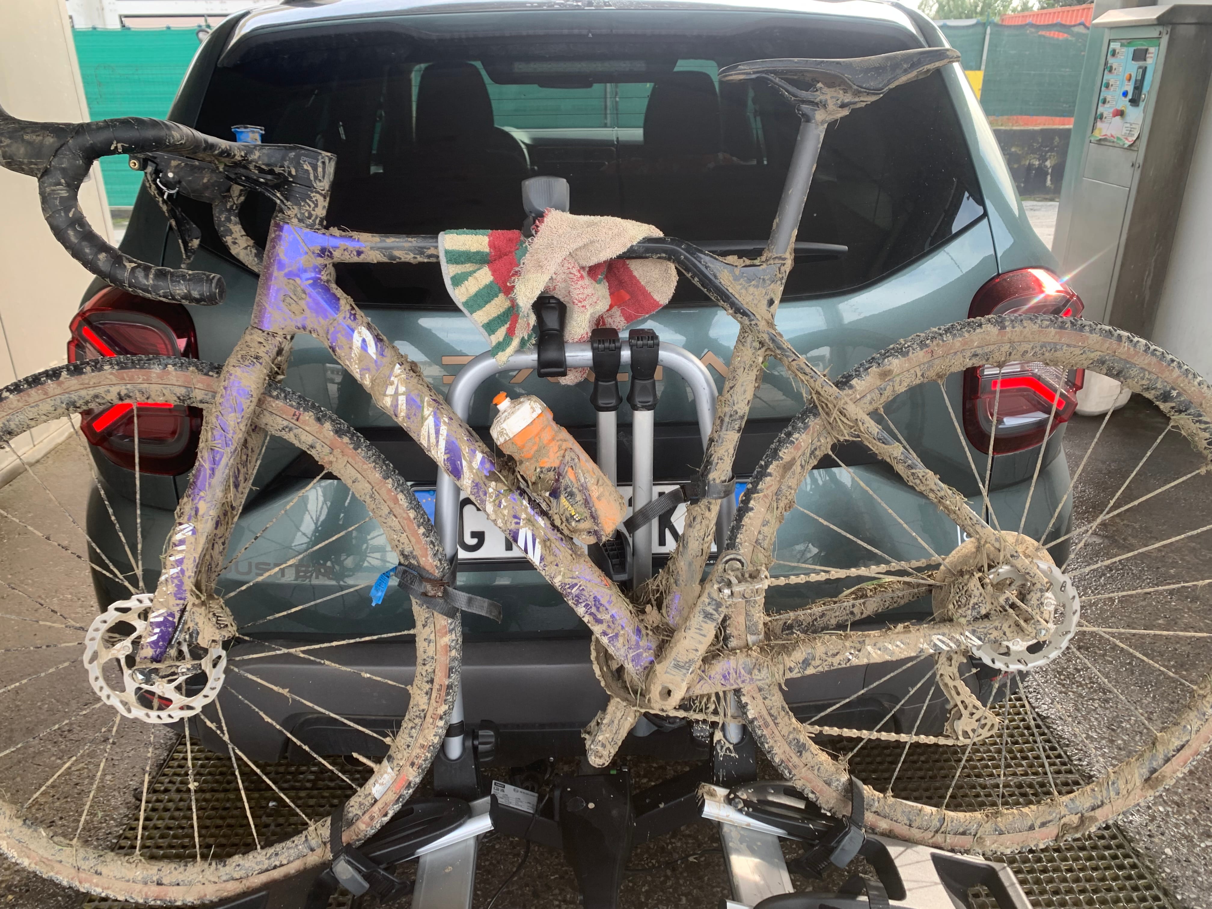

wenn dein bike dann allerdings öfter mal so aussieht wie auf dem photo das da auf der canyon website veröffentlicht wurde, ist 1x12 (AXS/Di2) wohl die deutlich bessere lösung... 😄

Mein Fahrrad wird glaube ich (und hoffe ich auch) niemals so aussehen wie auf dem Bild aber man weiß ja nicht was die Zukunft bringt😄

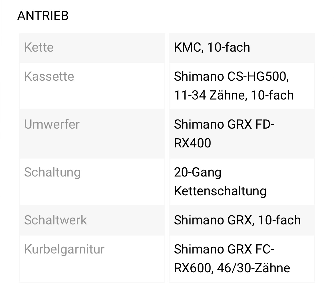

Das waren die Daten meines Bikes:
Deine Schaltgruppe mag vielleicht eine Etage unter der deines Kollegen sein, von der Übersetzung der oberen Gänge aber identisch, entweder warst du im falschen Gang (O-Ton "doppelte TF") oder hast nicht die Beine. In beiden Fällen wird ein neues Rad insbesondere ein Cyclocross mit gleicher Übersetzung keinen Mehrwert bieten.

Ohh okay 😬 vllt sollte ich noch dazu erwähnen dass er im 11 Gang fuhr und nicht wie ich im 10. Generell weiß ich aber noch viel zu wenig über die Materie..was sich alles auf die Geschwindigkeit auswirkt (bis auf Gewicht) etc..das Thema Fahrrad ist ja doch komplexer als ich mir das anfangs ausgemalt hatte😅
Du schreibst zu Beginn dass du ein 1x10 Rad gefahren bist, verlinkst aber ein 2x10 Rad und willst dann ein Rad mit gleicher Übersetzung wieder kaufen, weil dir die Gänge ausgehen obwohl dein Mitfahrer ebenfalls max. 46x11 zur Verfügung hatte. Irgendwas passt da nicht....
