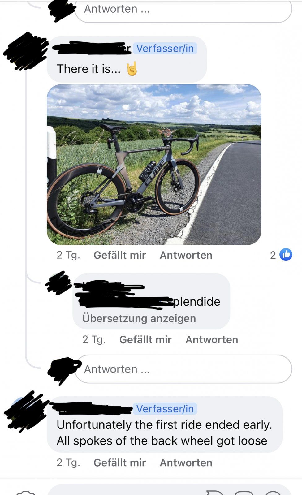

ich habe auch von Leuten gelesen die das litening slt schon bekommen haben und das gleiche Problem mit den Speichen hatten.
Oh man, dann brauche ich also so oder so einen neuen Laufradsatz :eek: Dass Newmen so unfähig ist und keinen funktionierenden LRS hat, hätte ich jetzt nicht gedacht...

Mein Agree SL soll nun morgen per Spedition geliefert werden. Ich habe Newmen bezüglich der LRS kontaktiert, aber die Aussage war lediglich folgende:
"Also entweder kannst du das Laufrad selbst neu zentrieren und verkleben, sollte das nicht funktionieren kannst du das Laufrad gerne zu uns einschicken und wir mach das für dich."
Da ich nicht das nötige Equipment habe, um die LR selbst zu zentrieren, stelle ich mir nun die Frage, ob ich einfach vor der ersten Fahrt Schraubensicherung für die Nippel verwenden soll? Da kann man dann natürlich nur hoffen, dass die LR bereits richtig zentriert ankommen. :D
So wie es klingt lösen sich die Speichen bereits auf den ersten Fahrten, was recht ärgerlich wäre, da ich das Rad gern mal für paar Stunden Probe fahren würde. Dadurch dass es kein lokaler Händler verfügbar hatte, konnte ich nur das Vorjahresmodell für fünf Minuten Probe sitzen. Nicht dass der Rahmen am Ende aus welchen Gründen auch immer gar nicht richtig passt.
