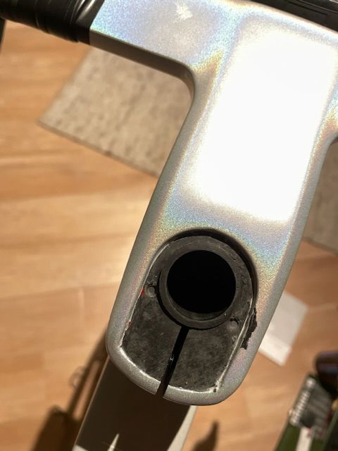

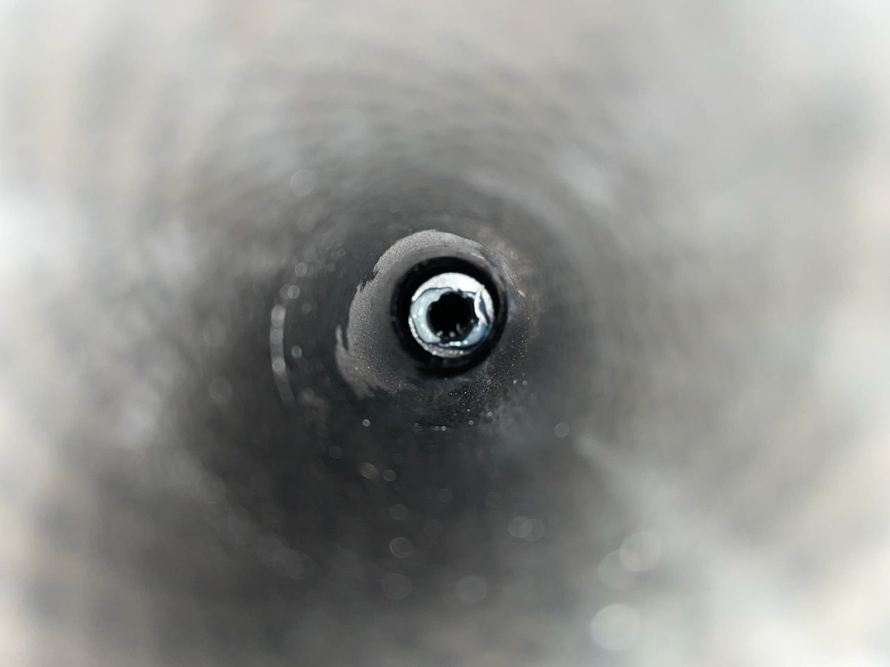

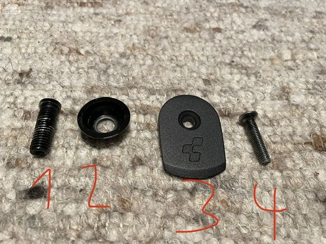

Hallo nochmal in die Runde,
Nach erfolgter Probefahrt (erfolgreich und zufrieden), wollen ich nochmal einen Spacer nach „oben“ legen.
Dafür habe ich die Schraube an der Ahead Kappe gelöst. Leider hat sich dann die ganze Ahead Halterung gelöst.
Ich bekomme es leider nicht wieder zusammen.
In welcher Reihenfolge muss es zusammengesteckt werden?

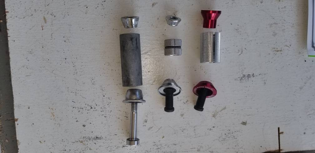

Du hast zwei Konen. Die dicke Schraube zieht die zusammen, drückt dabei die Hülse in der Mitte auseinander und klemmt so den Expander.
Die dünnere Schraube dient nur zur Einstellung des Spiels im Steuersatz und hält den Deckel.
Das was auf dem Bild oben ist, ist dir wohl in den Gabelschaft gerutscht und fehlt auf deinem Teilebild.
Danke, stimmt, da was noch was im Gabelschaft 😅
