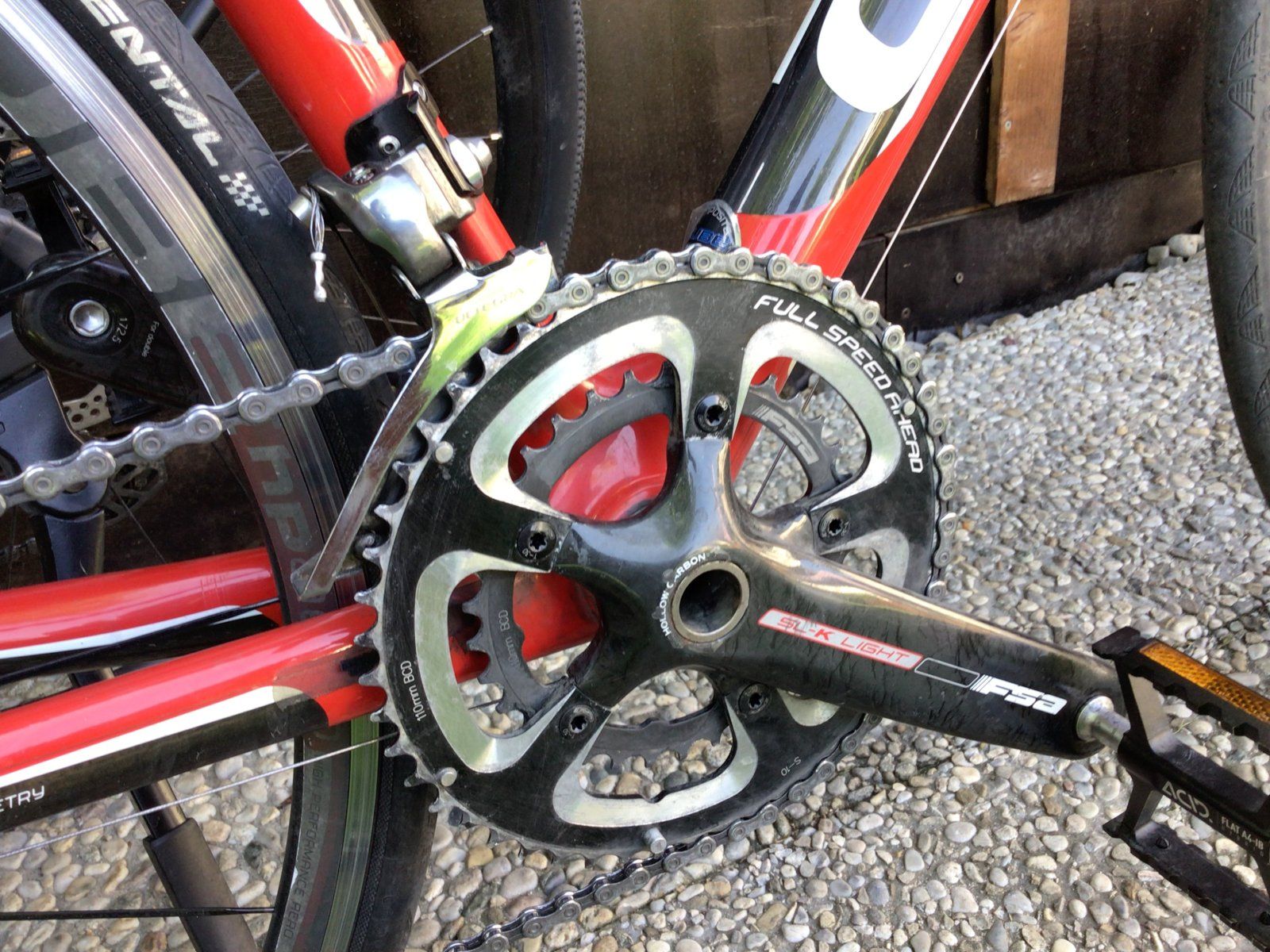

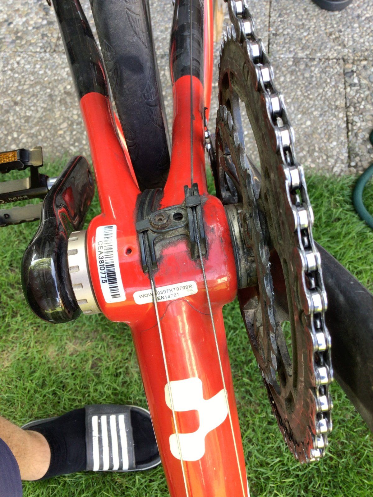

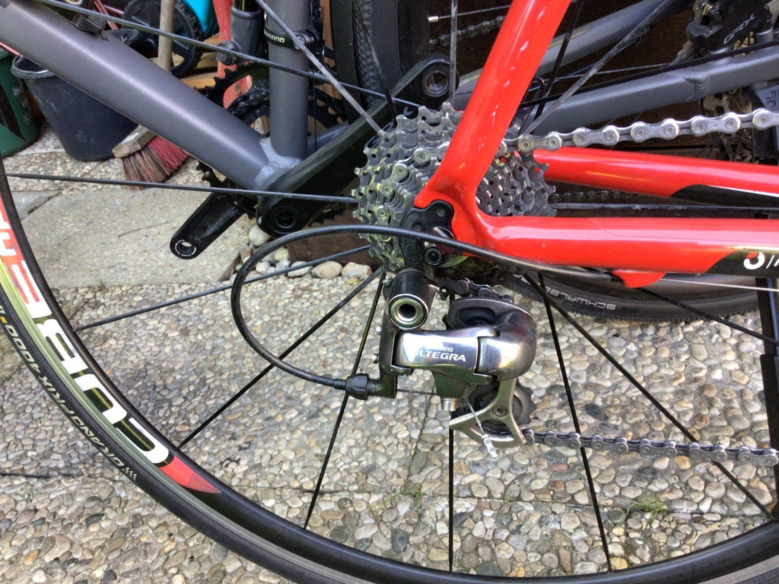

Hallo Zusammen,
ich habe heute fast geschenkt ein CUBE Agree GTC Pro erstanden. Der Verkäufer meinte, dass es ein 2010er Modell ist.
Da ich zumindest mal ein neues Schaltauge besorgen müsste, wäre ich für sachkundige Hilfe dankbar.
Wenn mir jemand sagen kann, mit welchen Komponenten ich es da zu tun habe (beispielsweise das Schaltwerk) wäre ich ebenfalls sehr dankbar.
Viele Grüsse
Christian

Danke euch. Genau. Es ist eine 2x10. RD 6600 steht auch auf der Rückseite. Das Schaltauge 106 hab ich mal bestellt Mit der Hoffnung, dass es ein 2010er ist.

Das ist ein 2009er Modell. CUBE Agree GTC Race. Das GTC Pro hatte eine andere Lackierung.
Ich hab noch den Katalog da. :) Das gab es mit Ultegra 2 fach und auch mit 3fach Kettenblatt. Ausserdem mit Champa Corus. Gewicht war mit 7,75kg angegeben.
VK Preis mit Ultegra war 1999,-€

Naja, um rauszufinden, was ursprünglich drin war oder vielleicht noch ist, müsste ich ja mal wissen, was drin sein sollte. Schaltwerk haben wir abgehakt RD6600SS. Welcher Umwerfer ist das? Welche Kette bräuchte ich? Welche Bremsen sind das?
Welche Schalt- und Bremszüge muss ich kaufen? Welche Griffgummis (würde ich gerne aus hyg. Gründen tauschen) usw usf.

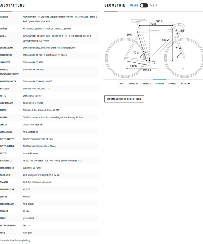

Für mein Gravel (Nuroad) gabs von Cube sowas wie im Anhang.

An jedem Teil von Shimano findest du die Typbezeichnung irgendwo versteckt, wie beim Schaltwerk RD6600SS.
Bei den STI zB unter den Griffgummies.
Ich gehe davon aus, dass alles Schaltungs- und Bremsteile von Ultegra 6600 sind. Nur die Kurbel kommt von FSA.
Du hast also
STI: ST-6600
Bremsen: BR-6600
Umwerfer: FD-6600
Schaltwerk: RD-6600
Kassette irgendeine Shimano 10fach. Tiagra, 105, Ultegra oder Dura Ace
Kette genauso
