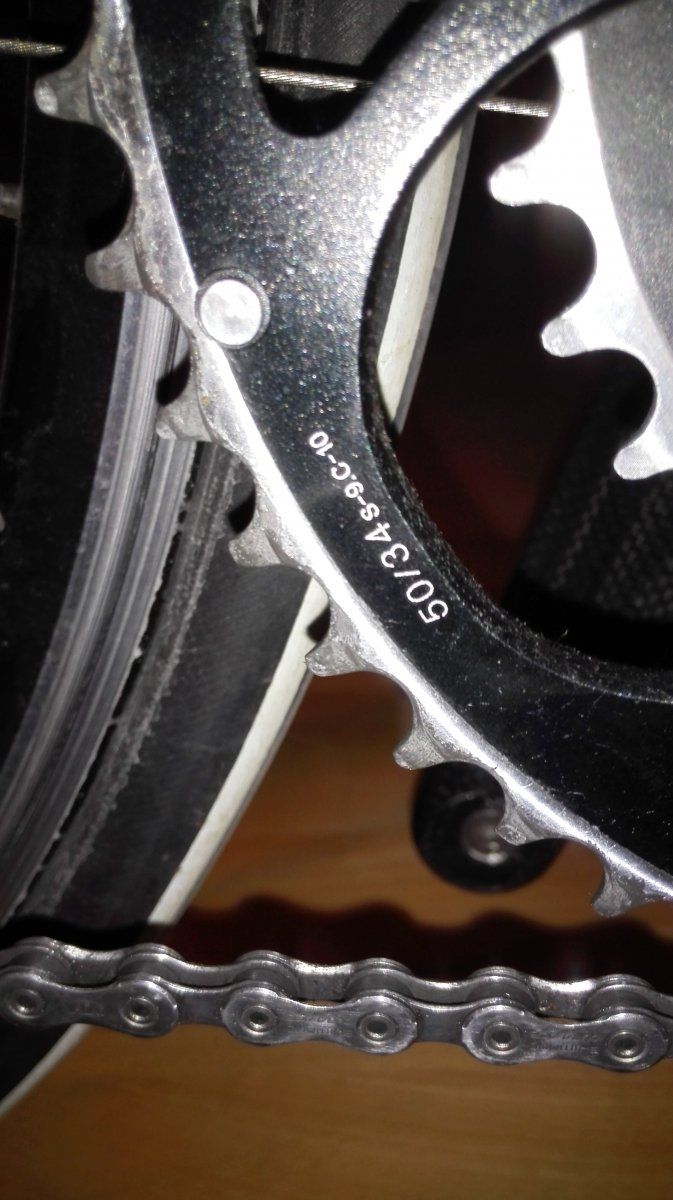

ich habe auch mal die Kurbel bzw. Kettenblatt abfotografiert. Zu der habe ich nicht wirklich was gefunden…
