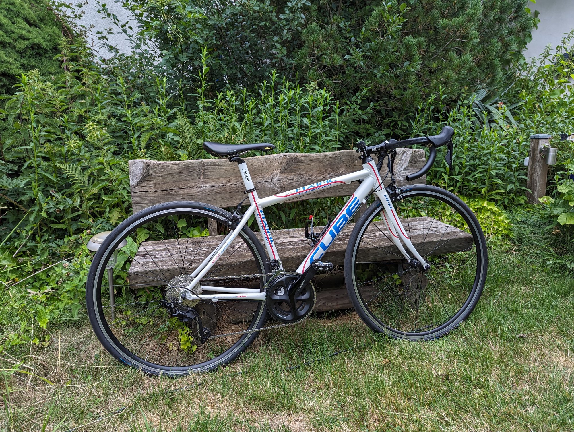

Am Rad meiner Tochter ist genau das montiert.
R7000, Laufradsatz mit 10s Freilauf sowie HG-700 Kassette.
Meine Frage währe jetzt, passt das mit den Schaltabständen hinten für die Shimano 105 R7000 Schaltung?
Die Schaltabstände sind bei Shimano 11fach immer gleich egal ob Road oder MTB.
Das Schaltwerk muss der 34t Ritzel schaffen. Das RD-R7000 SS geht offiziell nur bis max 30t. Das RD-R7000 GS kann 34t. dh jetzt aber nicht, dass das SS nicht mit 34t geht. Meist geht es trotzdem, hängt aber maßgebend am Schaltauge deines RRs.

Ja, mit dem mittlereren Käfig passt das.
Je nach schaltauge könnte das auch so gehen. Muss man ausprobieren. Ein langes Schaltwerk sollte auch nicht die Welt kosten wenn man das noch bräuchte.
118 als set mit Kette..
https://www.mantel.com/de/shimano-1...MIi_PA9-qcjwMVuj8GAB3wgg_dEAQYCyABEgInRvD_BwE
Bestätigung...
Tochter hat ein GS Schaltwerk, also mittellang.
