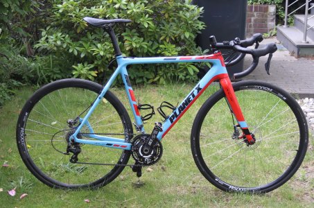

Ich fahre ein CX im Sommer auch als RR.
Was ich aber gemacht hat ist längerer -17 Grad Vorbau um länger und tiefer zu sitzen. Aerodynamik ist das noch die wichtigere Tuningmaßnahme als die Reifen
46 Kettenblatt ist mein mir, auch wenn ich mit der RG fahre, klein Problem. Hab nur eine Abfahrt wo wir so kurz an die 60 hm fahren und da geht das noch mit 46/11
Hausrunde bin ich gleich schnell, bzw. der Unterschied ist nicht so signifikant das er aus Einzelbeobachtungen ableitbar ist
Wirklich einziger echter Nachtteil ist das man durch das hohe Trettlager auch höher sitzt, was bei großer Schräglage unangenehm ist. Da fühlt sich ein richtiges RR für mich sicherer an und macht dann in Kurven auch mehr Spaß.
so sieht mein Sommersetup aus:
