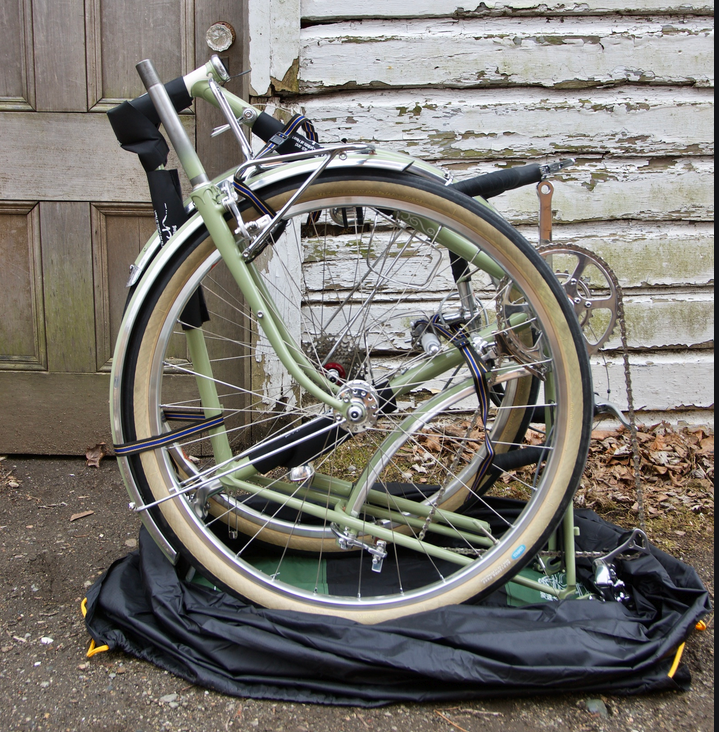

Ob die Verzögerung durch eine Nivex Schaltung nun wesentlich oder unwesentlich lang wäre, vermag ich nicht zu beurteilen, tippe aber auf ersteres. Wobei ich mir das noch nicht genau angesehen habe, vielleicht stört die Schaltung an der Kettenstrebe auch gar nicht beim Auseinanderbauen und Zusammenlegen (für mein Meerglas wäre es aber jetzt ohnehin zu spät dafür).
Ich stimme dir zu, dass das Zerlegen und wieder aufbauen so schnell wie möglich gehen sollte, aber wir reden über einen Prozess von etwa 15 Minuten (wie schnell schraubt man einen Steuersatz zusammen und stellt ihn wieder ein?).
Da sind 30 Sekunden oder eine Minute mehr für den Ausbau des Hinterrades im Verhältnis nicht so relevant, oder?
Bei einem Rad, das wie ein Brompton oä. jeden Tag ein oder mehrmals zerlegt werden will, wäre das natürlich eine andere Sache.
Ein Rinko Rad wird so konstruiert, dass man es möglichst klein mit drei "Bändern" verschnüren kann (dann hat man alle Teile kompakt miteinander verbunden, s.Bild unten), die Tasche ist dann nur eine leichte Hülle. Das Ganze sollte natürlich möglichst schnell gehen, da wäre es sicherlich nicht sinnvoll ausgerechnet daran eine Schaltung zu bauen, die den Prozess verzögert.
Mit ein wenig Übung hoffe ich schon auf eine deutlich kürzere "Zerlegzeit" als 15min:eek:.
Das soll ja häufig zerlegt werden und je schneller zerlegbar desto besser, zumal das Rad ja extra dafür so konstruiert wurde (Danke nochmal an @Grautvornix für seine Hilfestellungen und Inspirationen!).
Steuersatz ist übrigens ein Ahead und wie gut so ein SW an der Kettenstrebe ins Rinko Konzept passt, weiß ich wie gesagt nicht, mit einem normalen SW geht es jedenfalls gut. Abgesehen davon finde ich die Option das SW mal wechseln zu können auch vorteilhaft.
Beim Rinkorisieren hängt das Schaltwerk halt immer recht nah am Boden, nur geschützt durch den Bügel, den man in die hinteren Ausfallenden schraubt. Kippt der mal um, steht das Rad auf dem Schaltwerk. Insofern hätte ein Schaltwerk an der Kettenstrebe durchaus seinen Vorteil. Bei John steht das Rad sogar einfach auf den Ausfallenden. Das SW wird nur durch die hochgespannte Kette geschützt.
