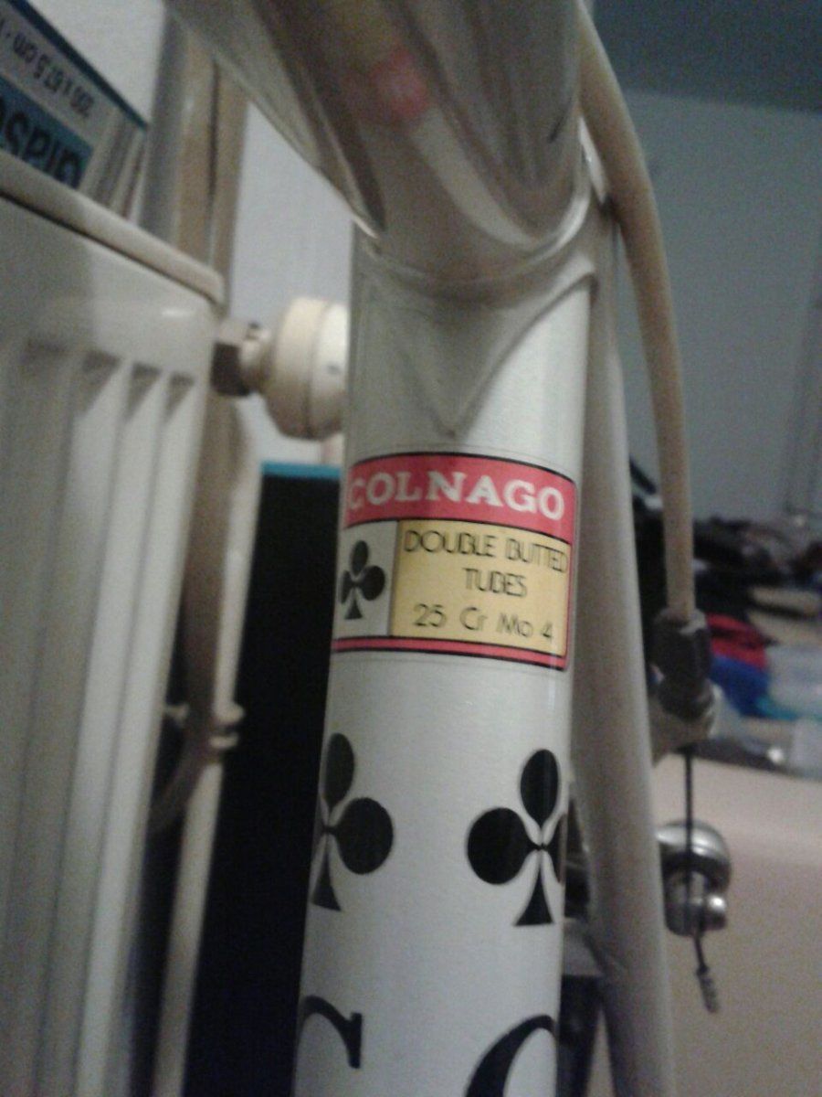

Hallo, irgendwie finde ich hierzu keine Infos. Kann mir da vielleicht einer etwas zu sagen ?
Was ist das für ein Rahmen und zu welcher Zeit wurde er gebaut? Komischerweise hat er hinten keine Pantos auf den Streben, dafür aber komplett unterverchromt( also der Hinterbau auf jeden Fall), aber er hat vorne die Chrommuffen und kein Kleeblatt unten am Tretlager 😕. Und der Bremszug ist durchs Oberrohrverlegt.

Hier noch ein paar weitere Bilder. Die Gabel kommt noch. Ist aber eine komplett verchromte Gabel mit Kleeblatt und dreieckigem Fenster.
Wäre coll wenn mir jemand sagen könnte welches Modell das ist.
sorry für die schlechten Bilder, das hat Samsung zu verschulden :/
Ich würde den so in die Mitte der 90er tippen. Später wurde sowas auch mit Tecnos bezeichnet. Vom Rohr her meine ich mal gelesen zu habe das sowas aus Chromor gebaut wurde. Na mit Chrom und in weiß und ner Mittelklasse Gruppe (105 oder Athena) könnte man da nen hüpschen Youngtimer draus machen.

der Rohrsatzaufkleber deutet mE auf ein Unterklasse-Modell hin....
Das Thema hatten wir doch neulich schonmal, wenn ich mich recht entsinne. Da kam man am Ende zum Schluss, dass der Rohrsatz irgendwo im Bereich SL anzusiedeln wäre, und der Aufkleber an jüngeren Master zu finden war.
Allerdings gab es da auch schon die Aussagen von Anderen, dass es wohl eher "was günstiges" war.
Wie auch immer: für ein Colnago ungewöhnlich dezent, trotz Airbrush Firlefanz. Ne Chorus mit Ergos könnte ich mir gut dran vorstellen.
ja-na klar...Unterklasse Colnagos gibt es auch nicht wirklich...eher ab Mittelklasse fängt die Hirarchie an...ich habe einen Rahmen
in ähnlicher Lackierung und Anmutung aus Thron...finde ich jetzt nicht so dolle,wenn man Wertigeres gewohnt ist und
die feinen details der besseren Modelle kennt,,,...da versuchte Colnago auch im mid budget Segment zu punkten...
..aber nichtsdestotrotz ein feiner Rahmen-mich würde die Gabel interessieren...die gibt sicherlich Aufschluss.....
Ne aber SR/NR/CR sind alle zu alt für den Rahmen.
Stimmt hab gerade mal gegoogelt. Tecnos war so ein "aufgeblähter Master".
Sieht aber dem C96 (BJ 96) hier recht ähnlich. Mit Straight Fork dann wohl ein Jahr später.
http://forums.roadbikereview.com/retro-classic/vintage-colnago-identification-218528.html
ne die Gabel ist nicht gerade sondern gebogen... sieht eigentlich genau nach dem c96 aus. die Gabel ist exakt die gleiche wie auf dem Bild. Nur kein Schriftzug auf der Strebe unten... und halt das es nicht Thorn ist sondern crmo
und ob zu alt oder nicht. spielt das eine wirkliche Rolle... ? Klar die Stylepolizei hält einen an, aber ansonsten wirds ein geiles Teil...

ich würde da auch eher ne chorus oder athena ranhauen
könnte nen schöner renner werden...
sr /nuovo ist wirklich zu alt für den rahmen
