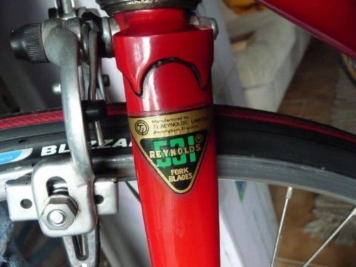

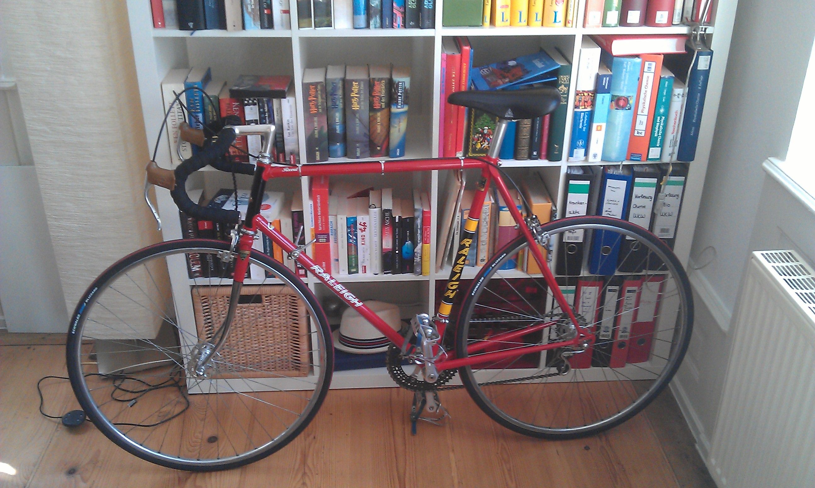

Nachdem mein Le Jeune Renner aus 76 nicht mehr im besten Zustand ist (vom Auto angefahren und Hinterbau ziemlich verzogen, außerdem Tretlager defekt, dummerweise französisches Lager) habe ich mir jetzt dieses Raleigh Rad besorgt. Das Rad ist in einem super Zustand, ich glaube eigentlich nicht mal dass es je groß gefahren wurde. Sieht aus als wäre es neu. Da dies auch so bleiben soll wollte ich fragen auf welche Teile ich besonderes Augenmerk legen sollte bezüglich Pflege und welche Spezialwerkzeuge ich brauche um beispielsweise das Tretlager ausbauen und fetten zu können. Anbei ein paar Fotos...

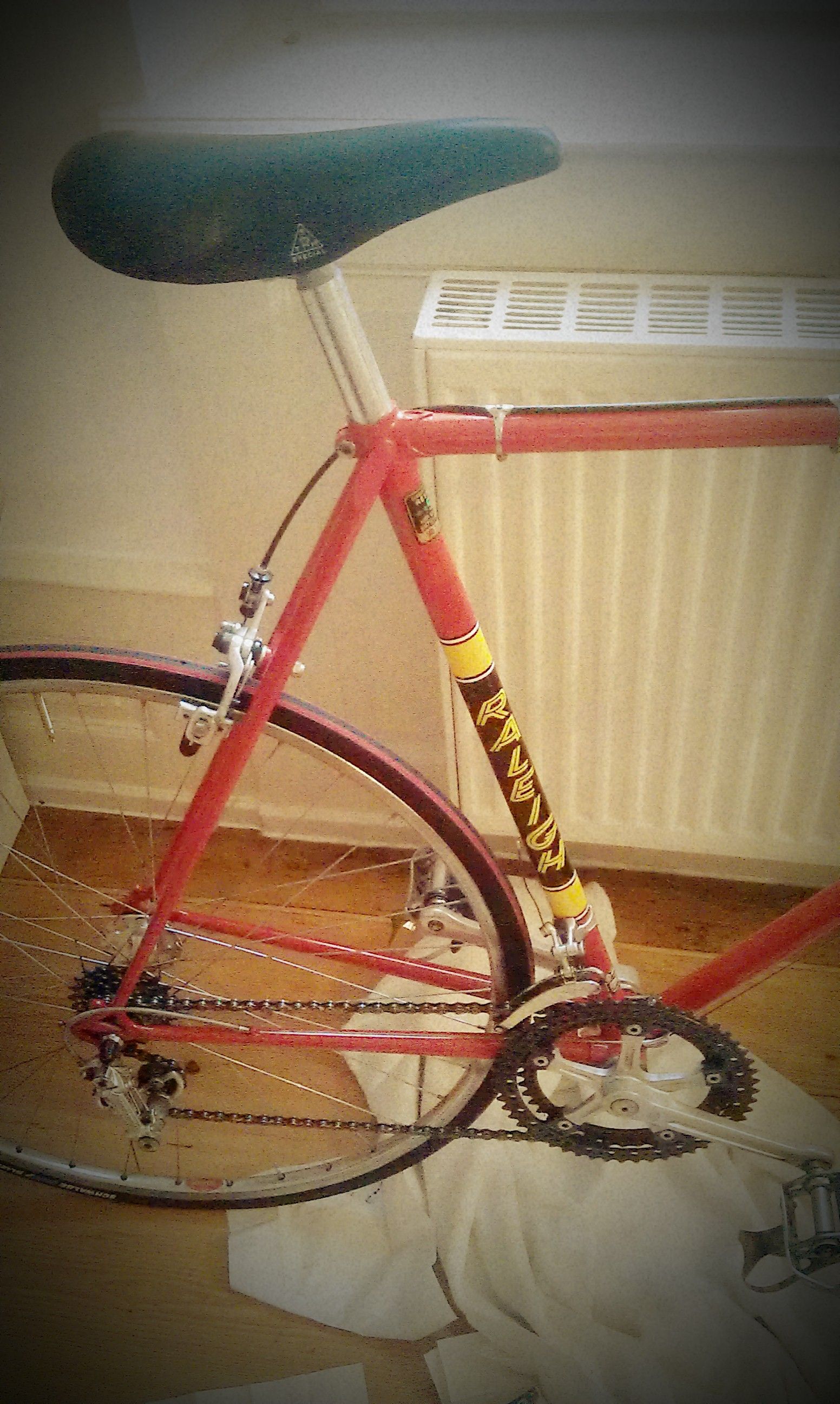

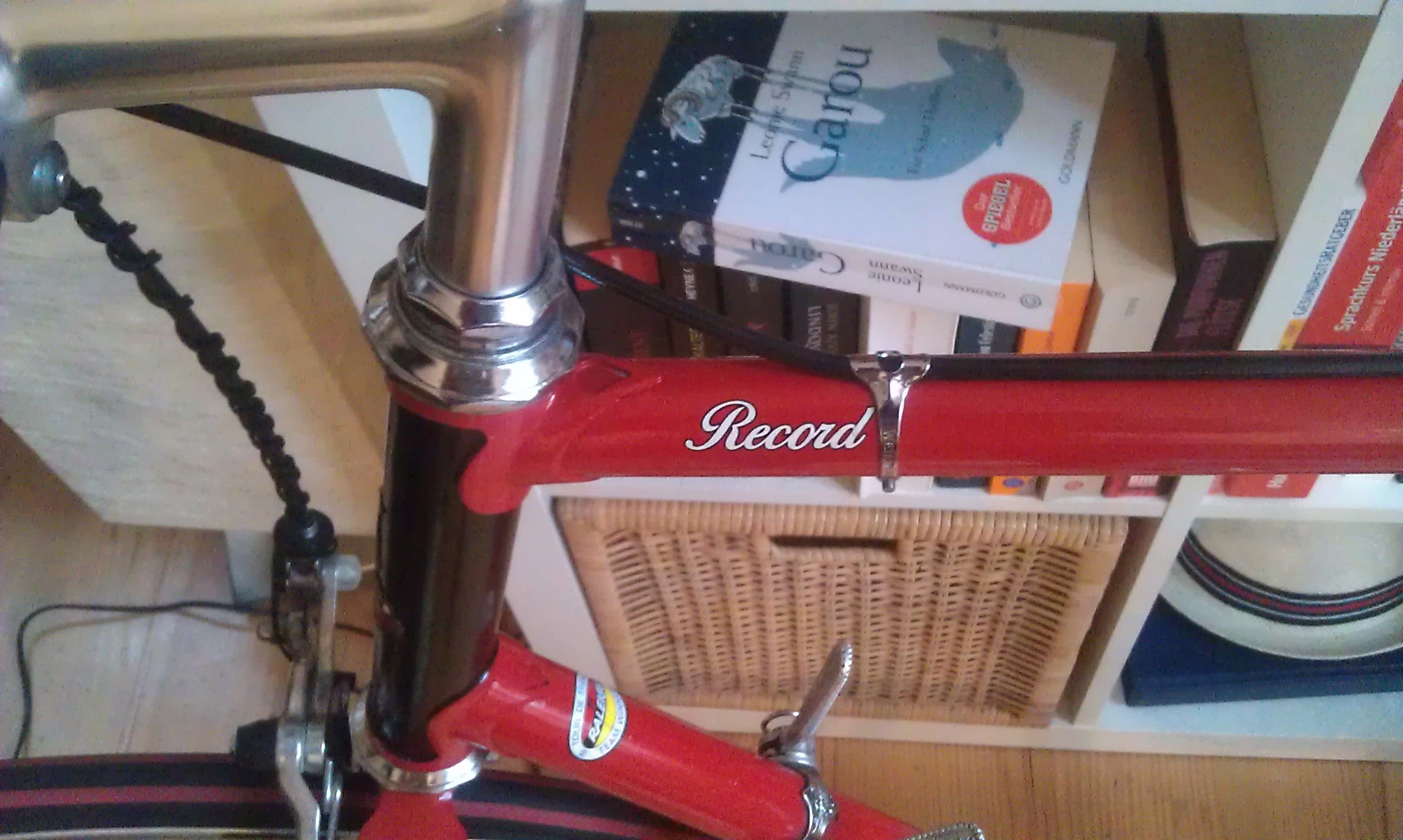

Wenn ich richtig informiert bin handelt es sich bei diesem Record nicht gerade um ein High end Modell von damals, aber dass war mir egal nachdem ich den tadellosen Zustand gesehen habe. Denke der Rahmen wird mir noch lange spass bereiten...Die Seriennummer des Rades fängt mit WL8000 an, denke daher dass das Baujahr 1980 gewesen sein dürfte.
Schaltung ist von Campognolo nuovo record. Funktioniert einwandfrei
Kurbel und Tretlager sind von Sakae. Tretlager hat ab und an Geräusche gemacht, denke man müsste es mal neu fetten. Wie kriege ich es am besten auf ohne sichtbare Spuren zu hinterlassen? Die Dustcaps von der Kurbel bekomme ich nur auf einer Seite problemlos ab, auf der anderen Seite brauche ich danach Ersatz befürchte ich. Jemand einen Tipp woher? Jemand einen Vorschlag was für einen Kurbelabzieher man braucht?

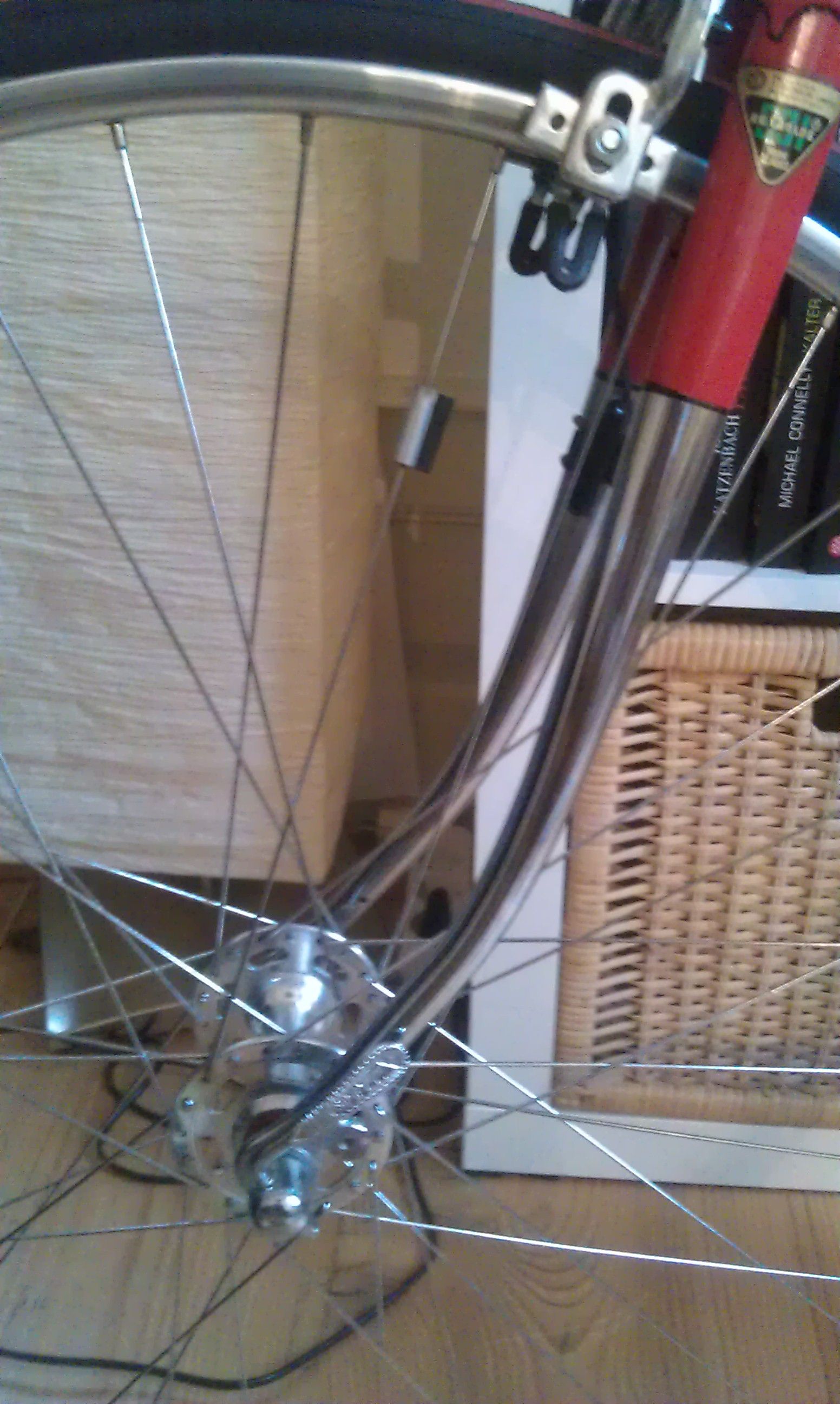

Bei den Naben handelt es sich um Normandy Luxe competition, Laufräder sind von Rigida. Sehen vorne und hinten gut aus, kein Höhen/Seitenschlag, allerdings kann man die Naht an der Felge unterm Rigida-aufkleber erkennen..

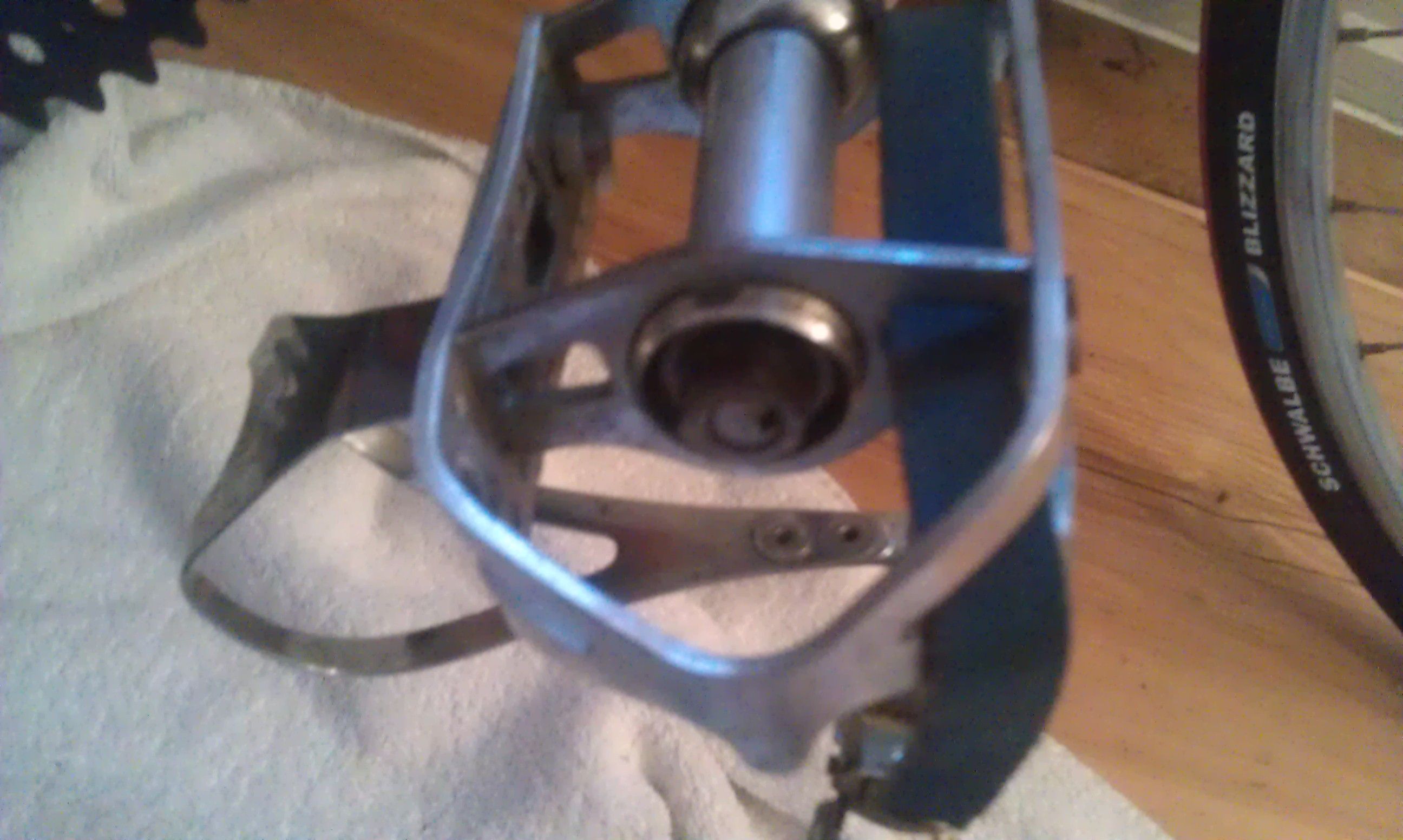

Bei den Pedalen kann ich den Hersteller nicht ausmachen, es gibt ein Logo auf der Achse (siehe Bild), sieht aus wie ein w, oder ul? Auf den Käfigen steht Christophe...Auf einer Seite fehlt die Achsenabdeckung (siehe Bild), kann man die noch irgendwo auftreiben?

Falsch. Das ist absolutes High-End. Glückwunsch zu dem tollen Rad! :)
Absoluter High End ist das aber nicht, High End waren die Team Modelle mit SB Nummer
Schlecht ist das Rad deswegen aber nicht, kommt gleich unter den Team Modellen wenn ich das richtig sehe.

WL0... steht richtigerweise für Worksop (ehemals Carlton), L für August und 00... für 1980.
Mit der Sakae/Weinmann-Ausstattung hab ich schon mehrere gesehen.
Die Nuovo Record Schaltung ist meiner Meinung aber nicht original.
Finde die Kataloge gerade nicht...

JUR Welche Schaltung dürfte es original gehabt haben? eine andere Campognolo?
Gruß
Ich vermute (unter Vorbehalt) eher Suntour VX oder Cyclone.
An meinem Record (Baujahr Dezember 79) war die wunderschöne Suntour Cyclone verbaut

"Christophe" ist übrigens der Hersteller für Pedalhaken und Riemen.

Das ist ein sehr schönes Rad! Lass es so, auch wenn die Schaltung vllt. nicht original ist. Zeitgemäß ist sie allemal.
Am Pedal auf dem Bild fehlt, wie so oft (warum eigentlich nur?), die Staubkappe. Da solltest du schnellstens eine finden bzw. Ersatzpedale besorgen.

Habe leider noch nicht herausgefunden was für pedale das sind und welche Staubkappe da passt...Aber arbeite dran.
