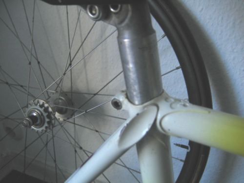

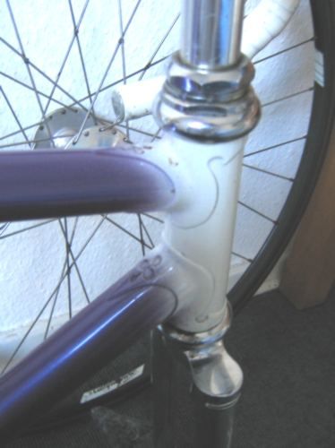

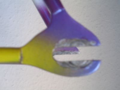

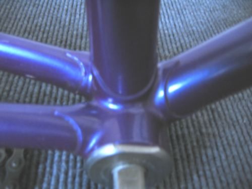

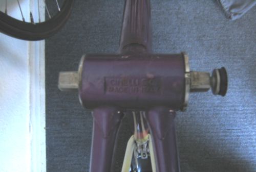

zuerst mal ein paar bildchen... leider hab ich kein foto vom ganzen rahmen gemacht. kommt später.
an den detailfotos sieht man aber wahrscheinlich schon mal eine ganze menge.
unter dem tretlager siehgt man seltsamerweise dick "cinelli, made in italy" eingraviert, während an den muffen das schöne "pick" von colnago sitzt. bedeutet wohl, dass die muffen von herrn cinelli hergestellt wurden und der rahmen bei colnago zusammengeschweisst wurde. oder? allerdings hab ich auf dem rahmen weder hersteller noch seriennummer gefunden. seltsam?
die hinteren ausfallenden sind auch ohne beschriftung.
vielleicht ist die unter der krassen lackierung verschwunden?

na sowas...
das ist kein cinelli rahmen, sondern ein colnago.
cinelli hat früher sehr viele italienische rahmenbauer mit tretlagergehäusen versorgt.
die konnte man seinerzeit, glaube ich, sogar bei brügelmann kaufen. der hatte damals das komplette programm um sich rahmen selbst zu löten (rohrsätze, muffen, anlötteile)
aber: auch ein colnago bahnrahmen ist schick - auch wenn ich keinen hatte
gruß frank

hey. ich hab im net ein bissl geforscht und folgendes link gefunden:
cinelli muffen gallerie auf www.classicrendezvous.com
dazu gibt es auch folgende bemerkung:
Cinelli was one of the first frame builders to use investment cast
frame components and then supply them to other builders .
der titel dieses threads sollte also eigentlich auf "COLNAGO bahnrad klassiker". (mit cinelli muffen) umbenannt werden.
