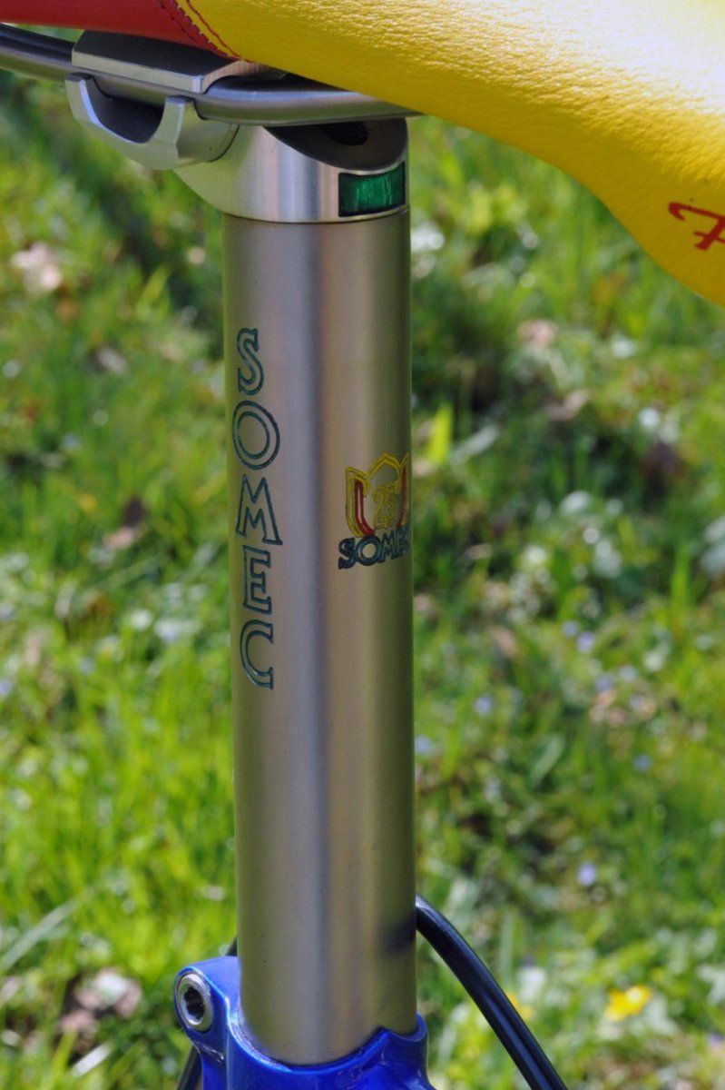

in dem Fall würde ich den Sattel gerade stellen, das entlastet die Schulter doch ungemein, oder gibts da noch ein gesundheitlichen Problem, was das verbietet?
Der Sattel wird auch noch umgebaut. den Lepper Titansattel hält nicht lange auf Räder die gebraucht werden. Und bei mir gibts keine Eisdielenposer in der Sammlung.
Ein Ledersattel sollte übrigens leicht runter zeigen. Dies wegen die Nachgiebigkeit vom Leder, dies sollte vorher berücksichtigt werden.

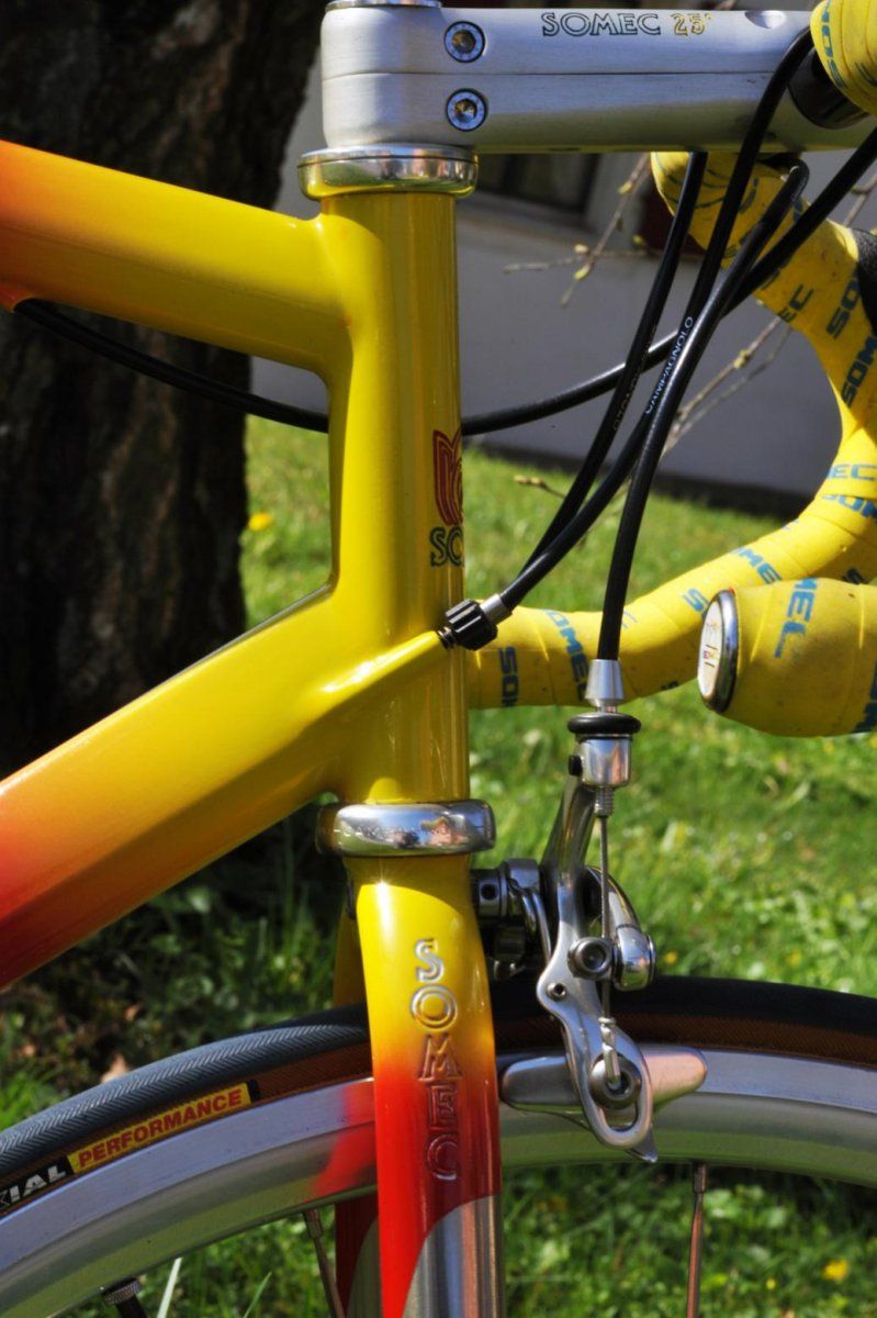

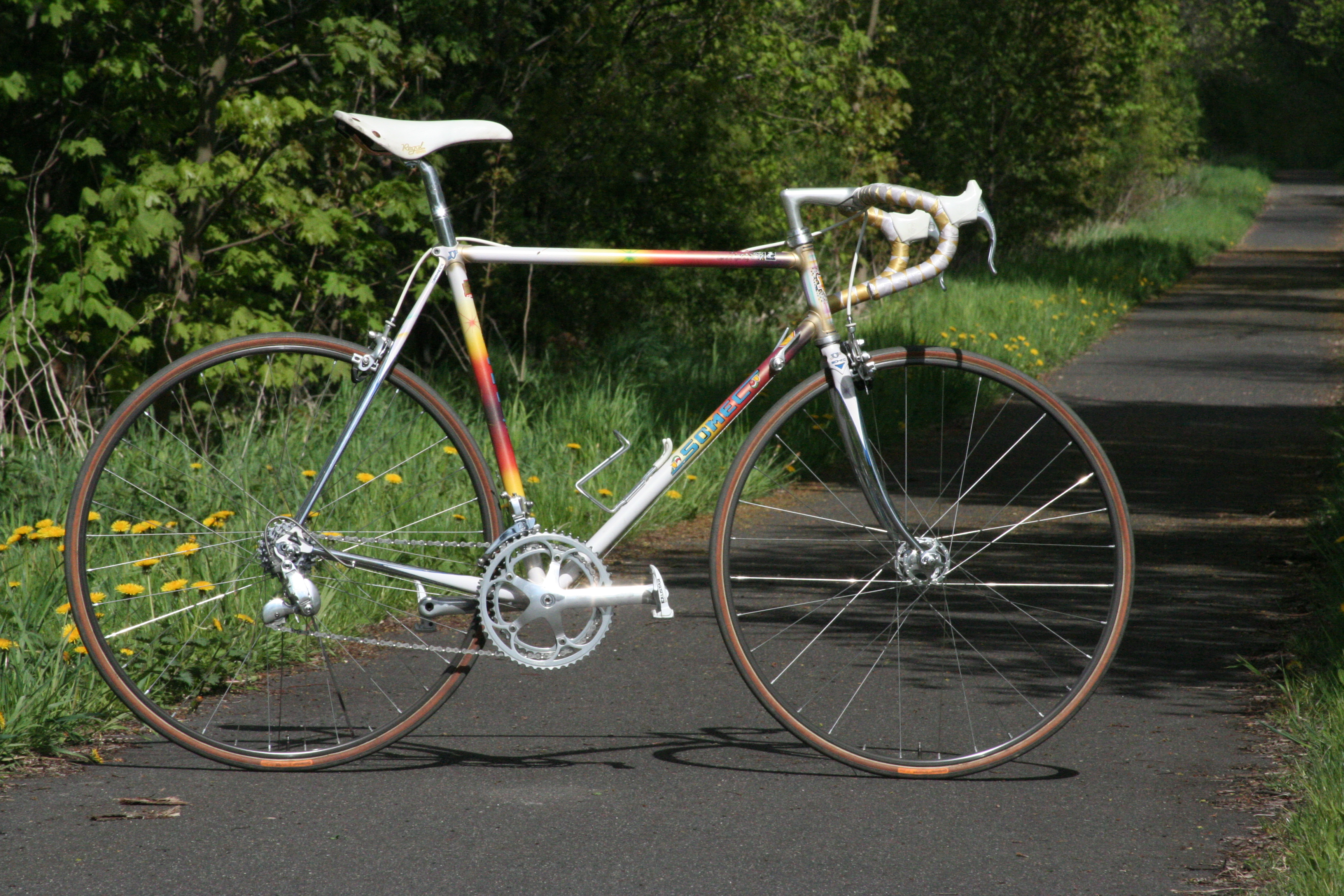

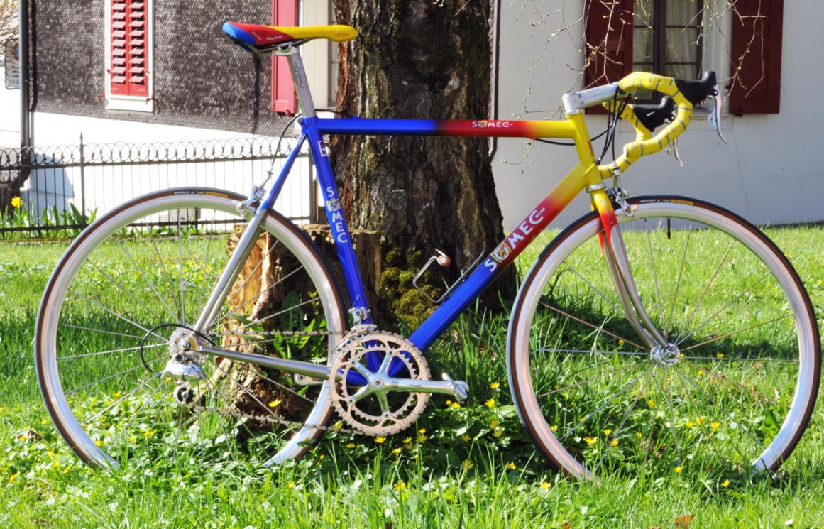

Das Somec bin ich ja nun schon fast 1 1/2Jahre nicht mehr gefahren. Warum eigentlich? Luft rein, Pedale ran und Spass haben.
Nur der Vorderbau hat deutlich mehr Flex als was Modernes. Alpenpässe bin ich damit noch nicht gefahren, aber das könnte bei Hochgeschwindigkeitsabfahrten flattern.
Das ist ein wunderbares Rad !
Wenn da irgendwas "flattert", ist übrigens höchst selten der Rahmen die Ursache. Wie auch ?
Falsche Speichenspannung und Einstellung des Lenkkopflagers sind die üblichen Verdächtigen.

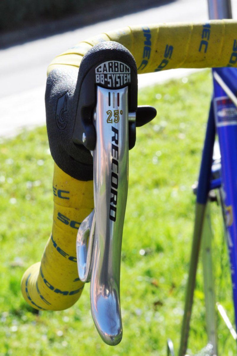

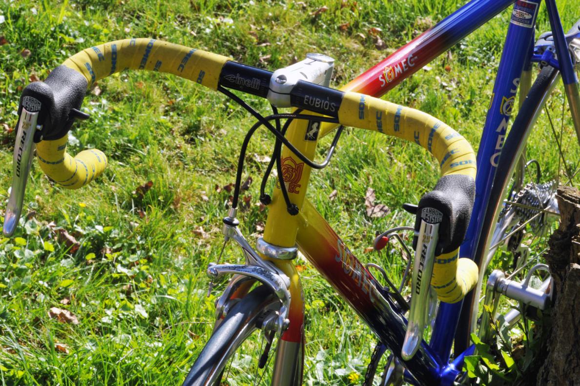

Sehr schön passende Lenkerbandkombi!
Stimmt, mir ist aufgefallen das der Steuersatz etwas lose ist mal sehen ob das schon was bringt. Die Speichenspannung kann ich momentan nicht testen da unsere Fahradwerkstatt an der TUBerlin noch umgebaut wird und die Werkzeuge in Kisten verstaut sind. Mit bloßem Auge und von Hand gefühlt würde ich aber sagen, alles i.O.
Meiner verschwommenen Erinnerng nach sind es zwei Tage Arbeit gewesen, das Geschenkband zu wickeln.

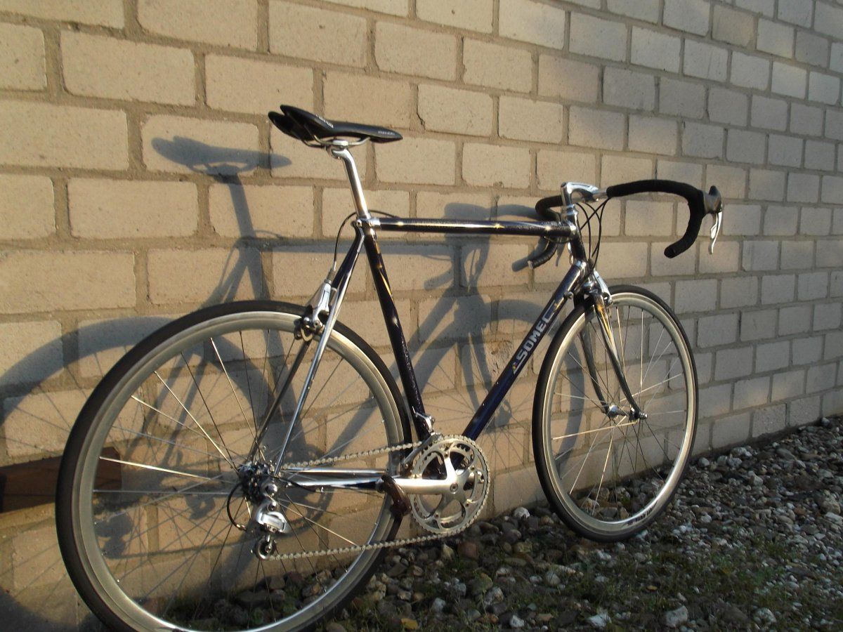

Ist ein Pro Max Rahmen aus ca. 94

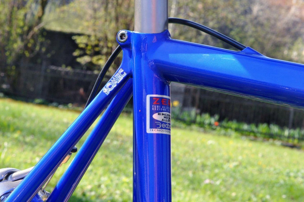

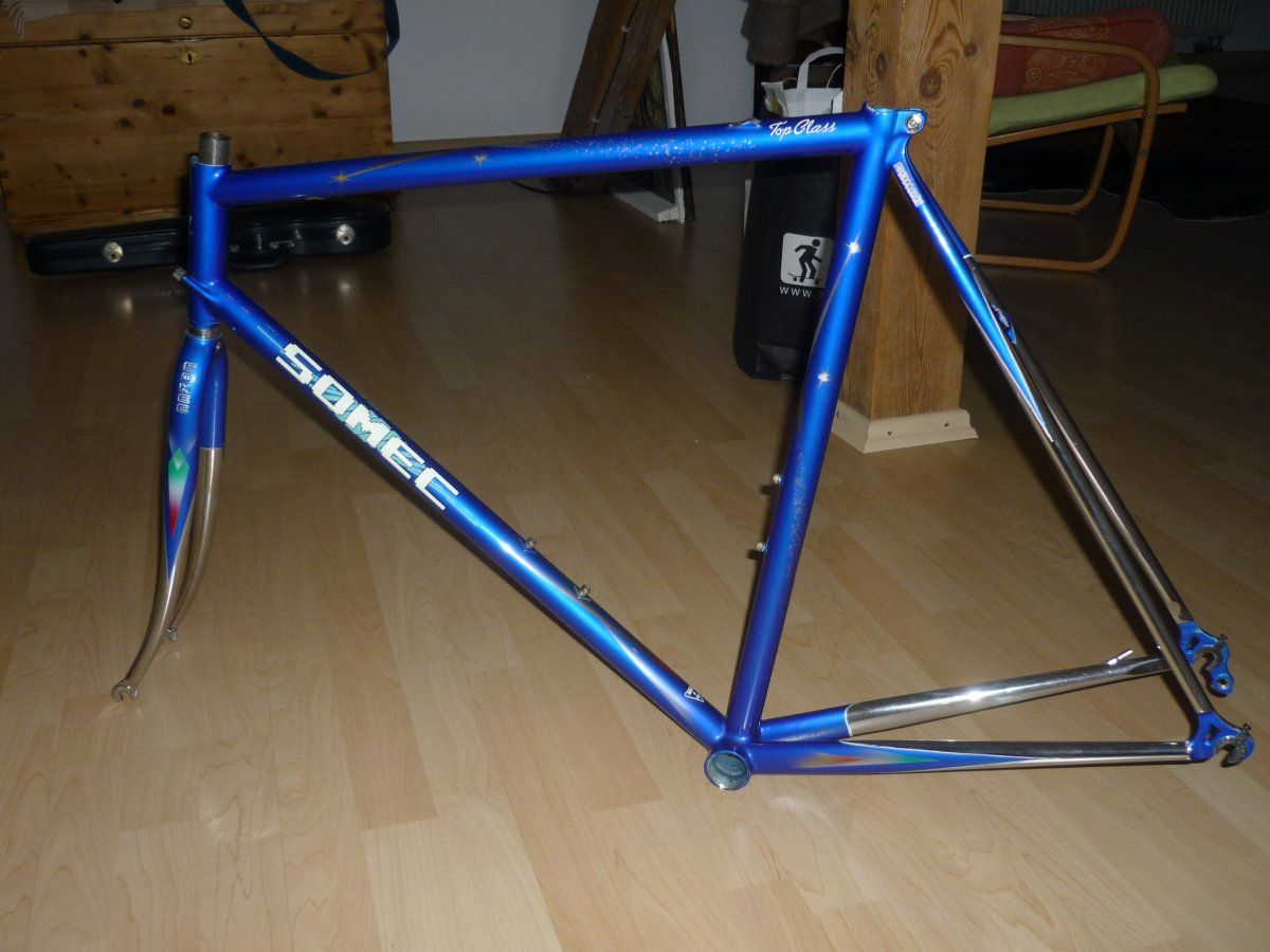

Mein Somec TopClass EL Oversize von ´93/94
Die Gruppe Record Titanium liegt bereit nur kein Steuersatz der passt. Einbauhöhe darf max. 35mm sein.
Das ProMax liegt ja im Bauzeitraum von meinem. Welche Steuersätze bzw. Einbauhöhen haben denn bei euren gepasst?
Drei Optionen gilt es zu prüfen:
1. Chris King GripNut pro: passt contra: sauteuer und nicht das Optimum zur Gruppe
2. Record Titanium aus ´97 HS-21RE hat 36,5mm
http://www.retrobike.co.uk/gallery2/d/118838-2/1997 Campagnolo Catalog.pdf
3. der aktuelle Record hat 36,5mm http://www.bike-discount.de/de/kauf...y_country=48&gclid=CPKy-oa_1cUCFaPnwgod87MAFA
Habt ihr eine Idee und evtl. den passenden Steuersatz🙂

...bei dem Steuersatz kann Ich dir nicht helfen, aber toller Rahmen - sieht bis auf die zuganschläge aus wie mein olimpus (wo ein campa Super Record Steuersatz verbaut ist)
Danke!
hast du den neuen Record HS...-07 verbaut?

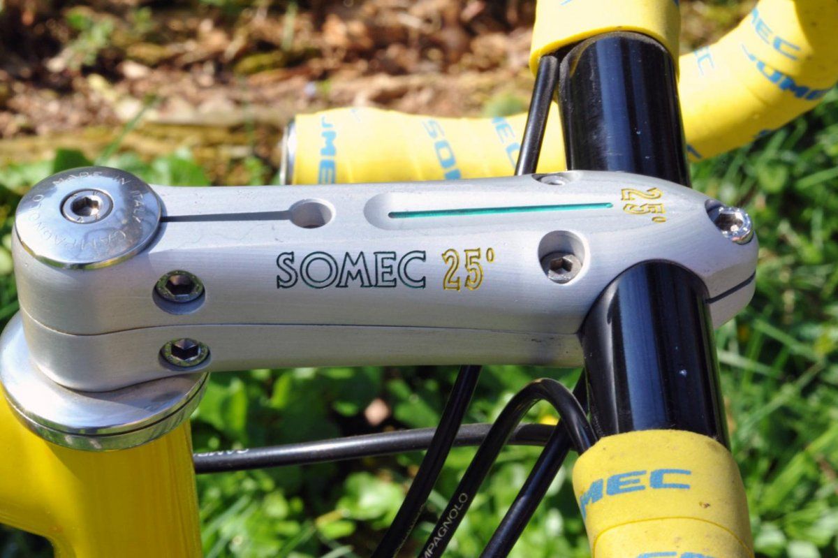

Bei meinem hat das Steuerrohr 14cm und der Gabelschaft 17,5cm. Gabelschaft scheint ungekürzt zu sein. Stellt sich mir natürlich die Frage was war, bzw. sollte da für ein HS verbaut werden😕
Zu welchem von den drei genannten tendierst du denn?
ich befürchte, dass dies die Steuersatz/Vorbau Lösung für meines wäre bzw. war. Hab ich im 97er Campa Katalog erblickt, aber jetzt zum ersten mal gesehen. Heißt HS-100. Was für einen Vorbau brauch ich dafür?
Hiermit beantrage ich für den Ernstfall schon mal ganz förmlich das Vorkaufsrecht:cool::cool:😛
Lieg ich richtig mit dem HS-100 und was ist das für ein Vorbau bzw. nach was für einen sollte ich für meines Ausschau halten?
