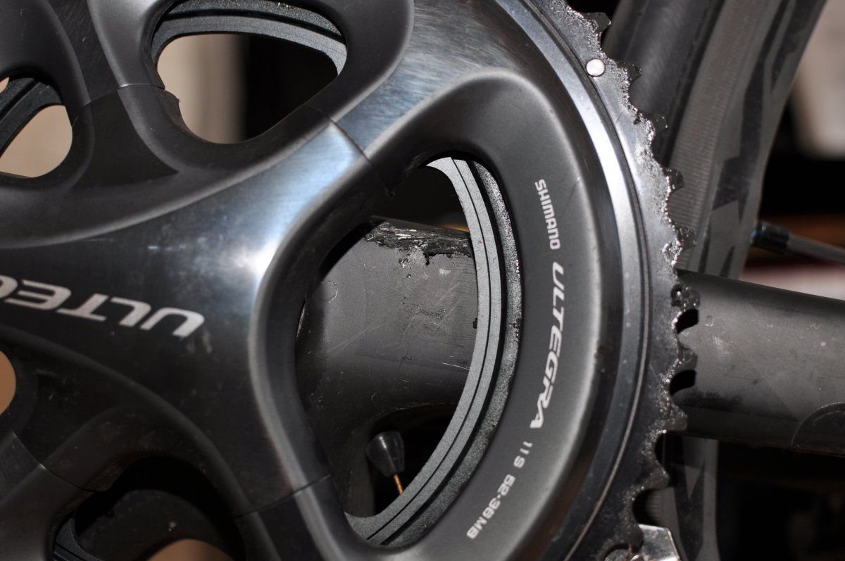

Ich hatte bei meinem neuen Rad einen Chain Suck (Kette vom untersten Kettenblatt gesprungen). Ich habe sofort angehalten und die Kette wieder von Hand auf das Kettenblatt gelegt und bin weiter gefahren. Als ich angekommen bin, habe ich mir das Rad angeschaut und gesehen, dass die Kette die Aluminiumschutzplatte, welche den Rahmen vor der Kette schützen sollte, einfach weggedrückt wurde. Die Platte scheint nicht genügend weit um die Kettenstrebe zu gehen. Die Kette hat ein Stück des Carbon-Rahmens herausgefressen. Jetzt habe ich Bedenken, dass der Rahmen dort eine Schwachstelle hat. Ich weiss, dass der Rahmen in diesem Bereich verstärkt ist. Dies ist aber kaum der Fall, um Schäden zu berücksichtigen, sondern da dort sehr grosse Kräfte und Momente auftreten.
Habt ihr Erfahrung damit?
Canyon wollte mir einfach eine neue Platte schicken, die ich darüber kleben sollte.

Ist aber schon merkwürdig - einmal Totalschaden und dann "neues Blech"......und bei Carbonrahmen NUR mit Kettenabweiser. Blech reicht nicht !

Hallo zusammen, wir haben 140204.jaki ein neues Chainsuckblech angeboten, da hier tatsächlich nicht mehr kaputt ist, als dieses Blech. Was so "schrecklich" ausschaut ist der Zweikomponentenkleber, mit dem das Blech ursprünglich befestigt war. Von Totalschaden kann hier nicht die Rede sein. Um solch ein Problem in Zukunft zu vermeiden, empfehlen wir die Nutzung unseres Chaincatchers.

Das, was unten an der Kettenstrebe ist (auf dem obersten Bild durch die Kurbel der oberste Teil des Schadens), ist definitiv nicht der Zweikomponentenkleber, sondern das sind Karbonfasern. Der Komponentenkleber ist ja auf den Rahmen aufgebracht und es würde nicht eine ausgefranste Vertiefung im Rahmen geben, wenn nur der Kleber weg wäre. In diesem Falle wären einfach Kleberreste auf der Karbonoberfläche

(...) Das, was unten an der Kettenstrebe ist (...), ist definitiv nicht der Zweikomponentenkleber, sondern das sind Karbonfasern. (...)

Es sind also ausgefranste Carbonfasern und du kannst das Rad trotzdem ohne Sorge bis zum Ende der Saison fahren?
Nun, dein fachmännischer Blick wird in der Industrie sehr gefragt sein. Bisher ist Carbon dafür bekannt, dass es unvermittelt auch bei nicht sichtbaren Beschädigungen brechen kann. Diese Brücke kündigen sich im Allgemeinen nicht an, es bricht quasi "explosionsartig".

Ich bin kein Experte, was Carbon betrifft. Ich weiss aber, dass es sehr spröde bricht und ich sehe, dass da ein Schaden ist, welcher nicht nur oberflächlich ist. Scheinbar sieht das Canyon aber nicht so, sondern sieht nur Kleber. Ich werde versuchen, bessere Bilder zu machen, damit Canyon das auch erkennt. An einem Ort sieht man wirklich noch Kleber, aber weiter unten an der Strebe (oben im Bild) gibt es eine richtige Vertiefung.

Beiliegend findet ihr noch ein paar Bilder, die ich mit einer Spiegelreflex aufgenommen habe. Das Messer habe ich benutzt, um zu sehen, dass es sich nicht um Kleber, sondern um eine Vertiefung handelt, in der die Messerspitze verschwindet. Wenn ich das mit dem Schaden von unsolizited vergleiche, geht er zwar nicht über die ganze Höhe der Kettenstrebe, dafür ist er ziemlich tief und ausgefranst.
Beim Anschauen und auch Reinzoomen ist mir erst bewusst geworden, wie tief und ausgefranst das tatsächlich ist.

anhand der neuen Bilder kann man schon sehr deutlich sehen, dass die Karbonstruktur des Rahmens an der Kettenstrebe beschädigt ist. Mit einer neuen Chain Suck Platte ist es hier leider nicht getan. Du hast ja selber festgestellt, dass die Messerspitze quasi verschwindet. Wir empfehlen daher, den Rahmen mit sofortiger Wirkung nicht weiter zu nutzen.
Wenn Du möchtest, kannst Du das Rad gerne einsenden und wir werden Dir dann ein Crash Replacement Angebot unterbreiten. Solltest Du dies wahrnehmen wollen, lege bitte eine kurze Notiz mit Kundennummer und Deinem Anliegen bei und unser Service-Team wird sich bei Erhalt mit Dir in Verbindung setzen, um alles Weitere mit Dir zu besprechen.

Da sollte Canyon aber für die nächste Saison das Design der Chain Suck Platte mal überdenken (trifft auch für andere Hersteller zu !). Entweder ist das Blech viel zu weich, zu klein oder der Kleber taugt nichts. Darf einfach nicht sein dass das Blech im "Störungsfall" einfach abgeschält wird. Nur so eine Anregung.....
Hallo @Maxxi ,
haben wir bereits und bei unserem neuen Ultimate CF SLX ist die Chain Suck Platte weiter um die Kante herum gezogen.
