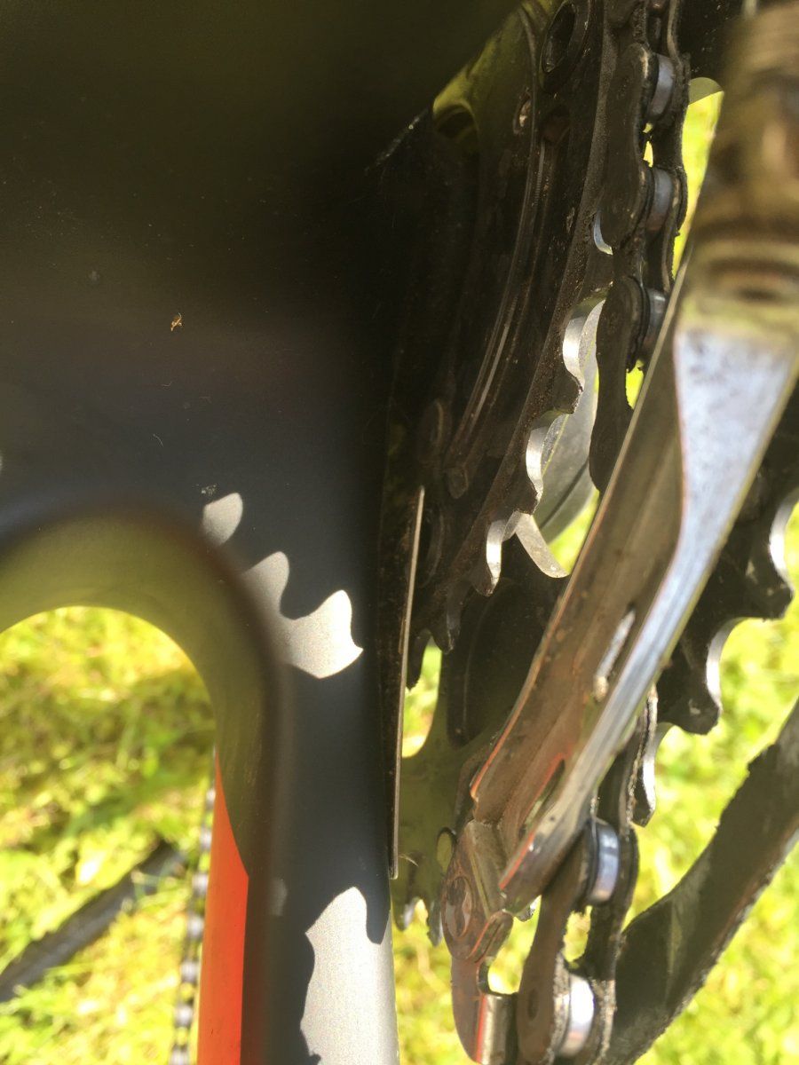

Hallo, habe das selbe Problem wie
140204.jaki, siehe Bilder! Blech hat sich auf die Seite geschoben und Kette hat den Rahmen demoliert! Auch von der Innenseite haben sich Fasern vom Carbon gelöst. Wahnsinn ich bin mal gespannt was Canyon jetzt macht!!
Ich halte euch auf dem Laufenden

So bekomme jetzt von Canyon ein neues Blech zugesandt. Werd das dann neu montieren wenn die Kurbel ab ist damit ich besser ran kommen.
Meine Frage jetzt wie bekomme ich die Klebereste von der Kettenstrebe am besten komplett ab. Spiritus usw. geht ja wegen Carbon nicht. Hier noch ein Bild wie es bei mir aussieht.

Klar geht z.B. Spiritus. Carbon/Epoxid ist Chemikalienbeständig, der Lack sollte es eigentlich auch sein. Und Du badest das Rad ja nicht stundenlang....
