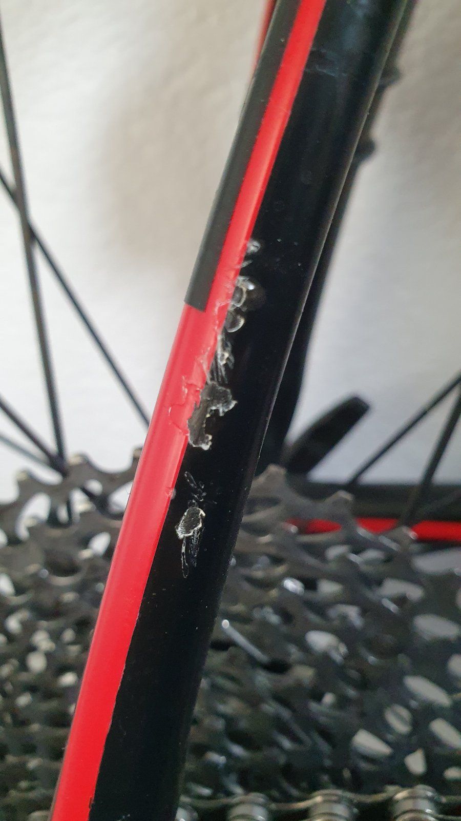

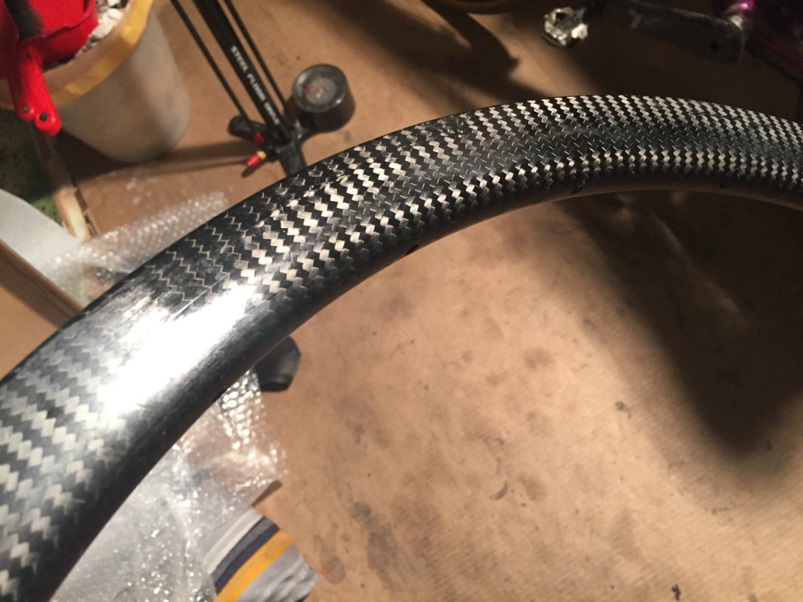

Ich habe sowas mit UHU 3000 selbst aufgefüllt und aushärten lassen, eine Lackfolie drüber geklebt und fertig. Hält seit Jahren problemlos....Das ist meine erste Erfahrung mit Chainsuck, daraus lerne ich nun. Es ärgert mich sehr, das Rad ist erst 2,5 Jahre alt. Ich hoffe die Strebe ist weiterhin stabil genug, möchte das Rad noch viele Jahre weiterfahren.
Ich werde die Stelle zuerst leicht anschleifen, danach Epoxyd 2K Kleber draufmachen. Die Optik ist mir an dieser Stelle egal.

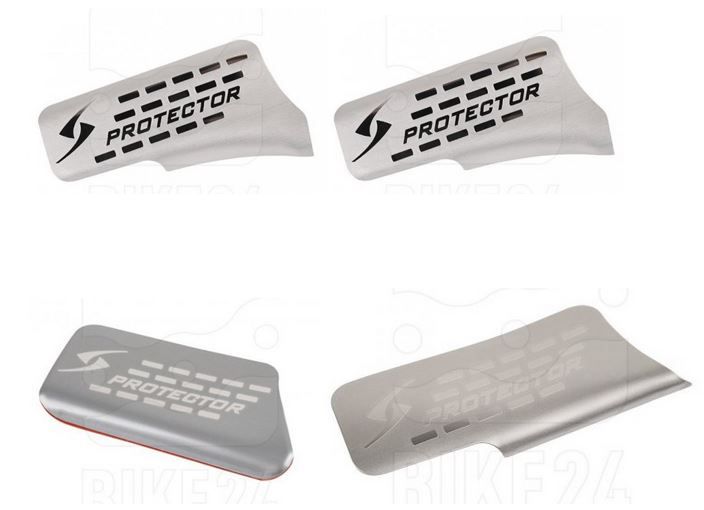

Da würde ich mir technisch keine Sorgen machen. Alternativ ein dünnes Blech selbst zurecht schneiden, z.B. aus Getränkedose und aufkleben als Schutz.
