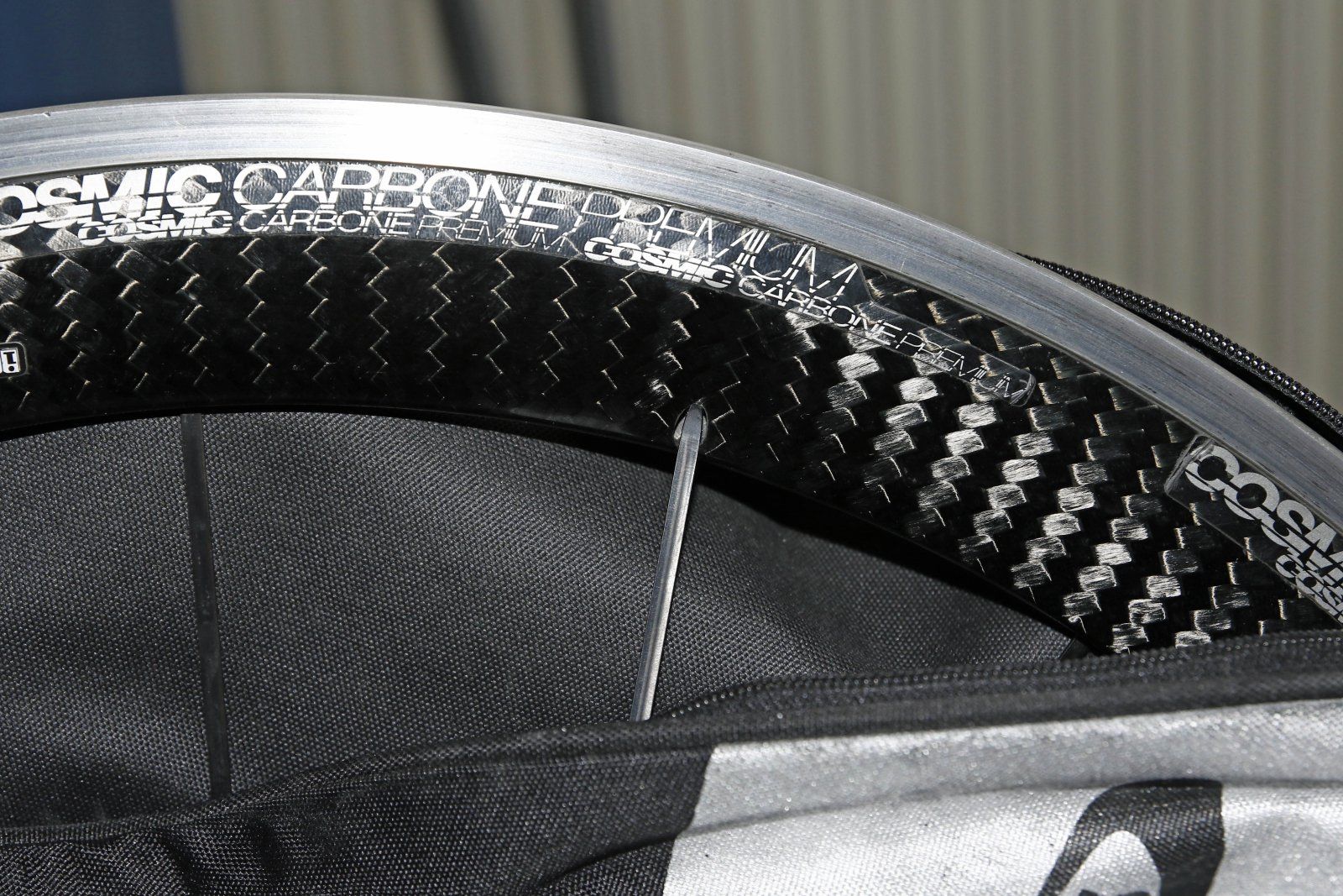

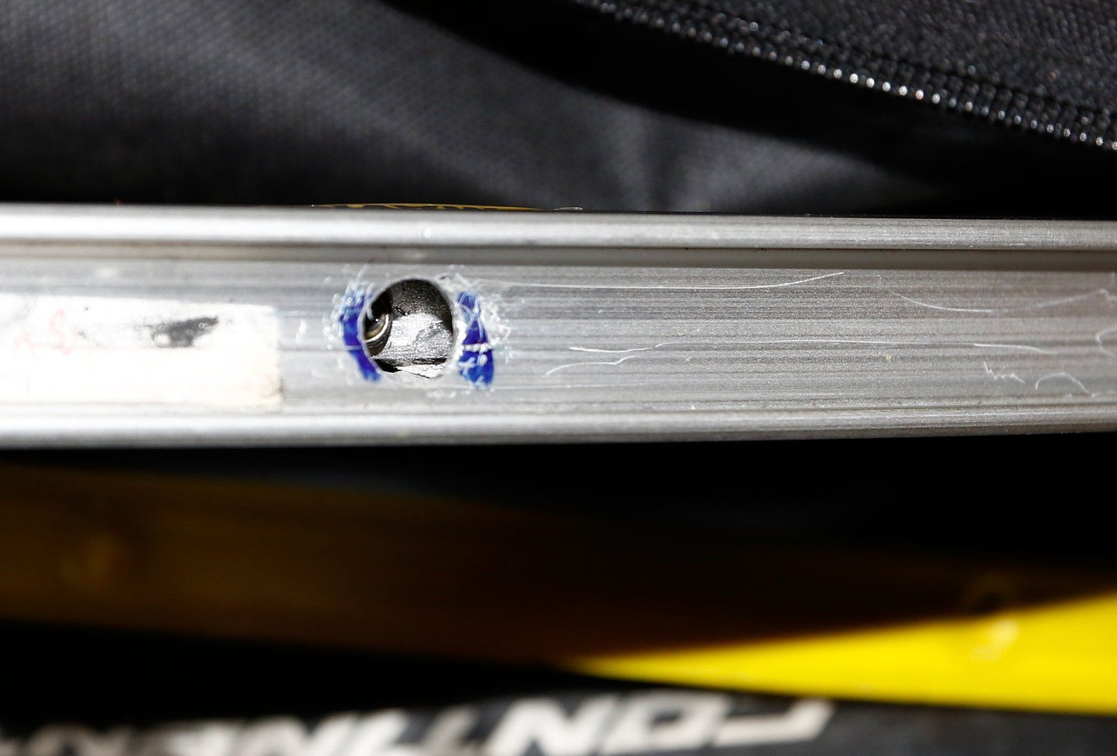

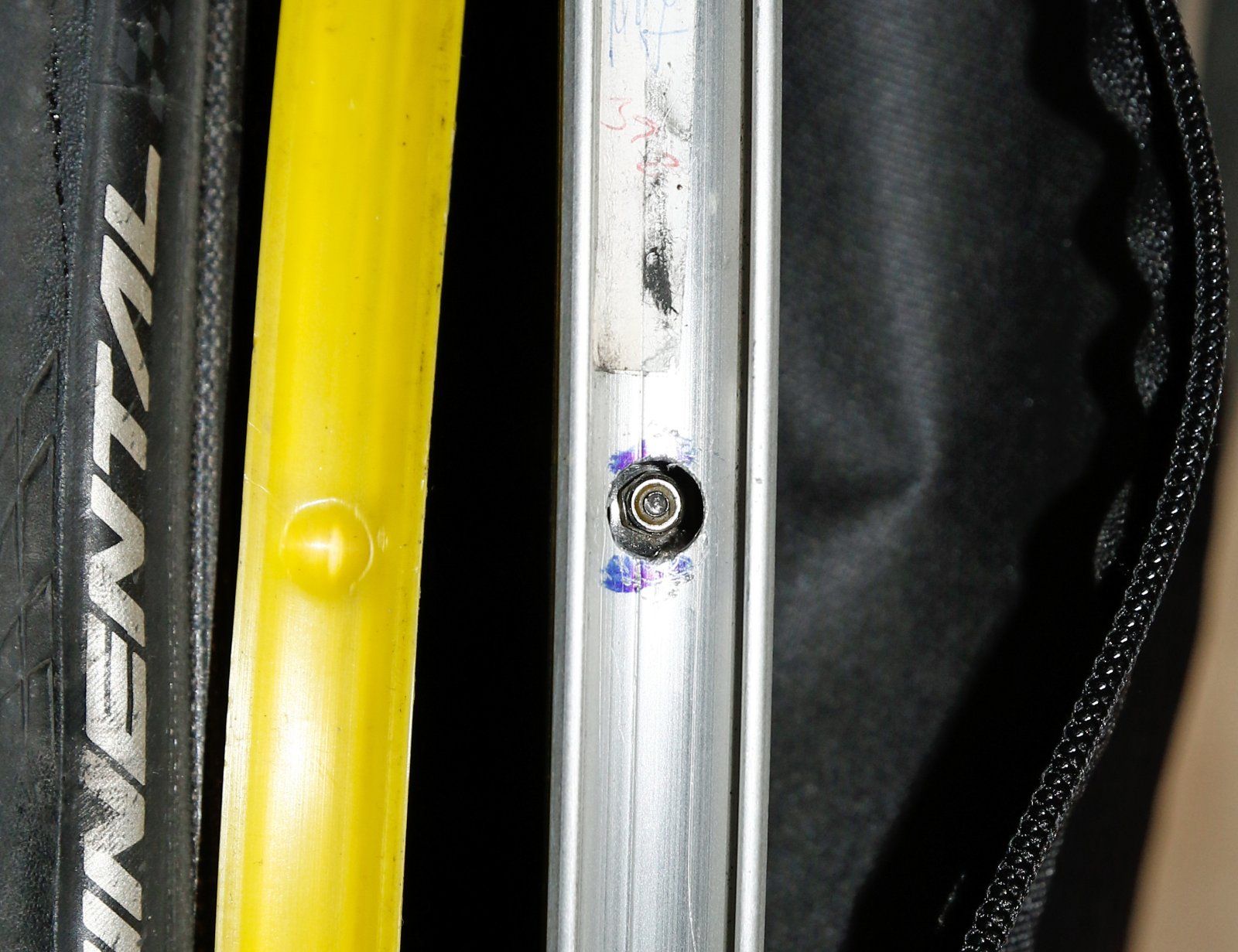

Mavic Cosmic Carbone SL Felgenriss am Speichennippel - Reparatur möglich?

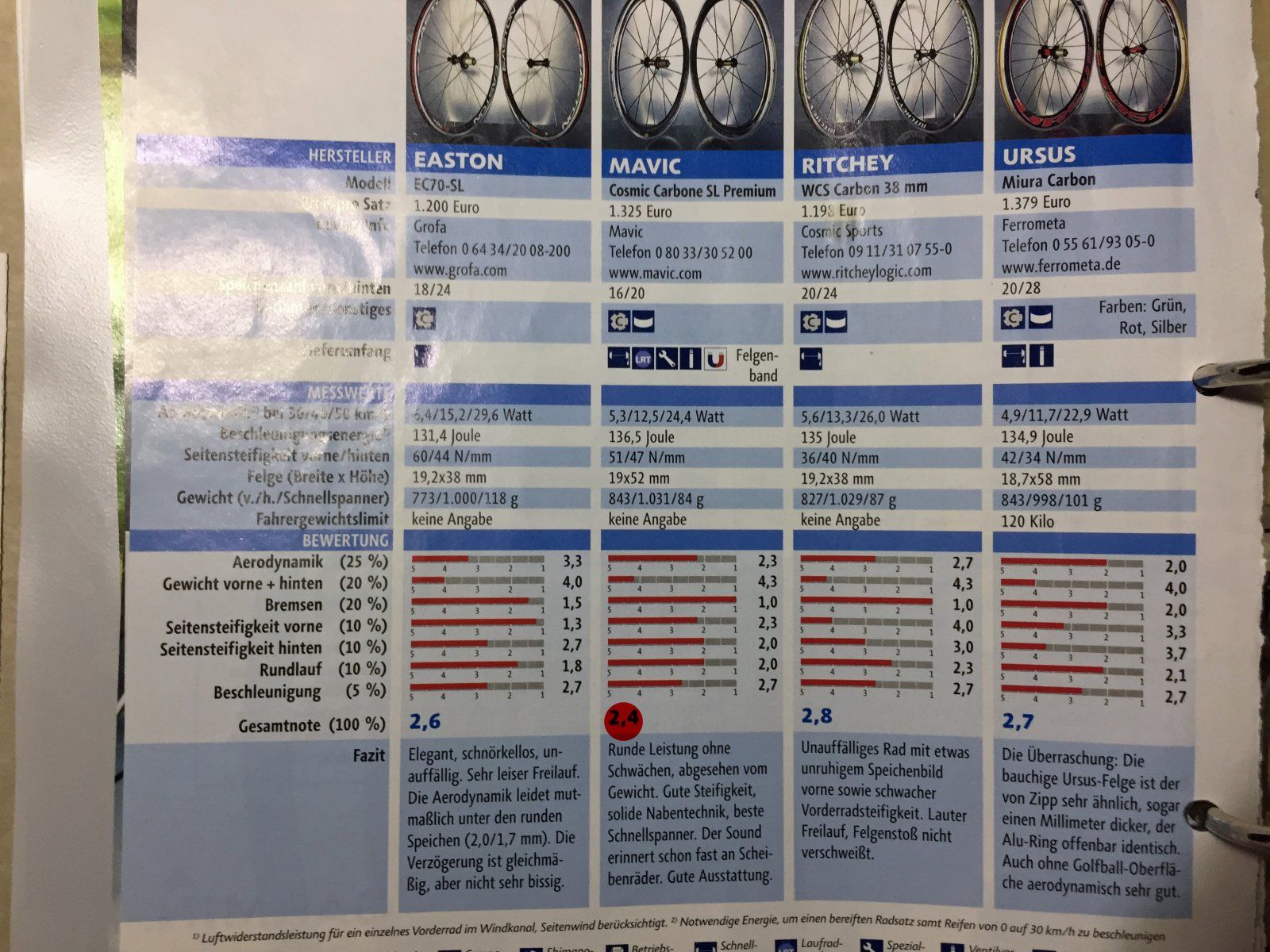

Das schmale V-Profil war nie schnell im Wind (wurde im Test sogar von Campa Eurus klar geschlagen).
War das so ein "Test", wo das Ergebnis vorher schon feststeht? Es ist schwer nachvollziehbar, wie ein Laufrad mit einer lediglich 24mm hohen Felge besser sein soll als eines mit einer 52mm hohe Felge, auch wenn das "nur" eine Verkleidung ist. Oder wurde da (natürlich nur aus Gründen der Vergleichbarkeit 🤭 ) ein 25mm Reifen draufgemacht, und o Wunder, das funktioniert ja gar nicht.

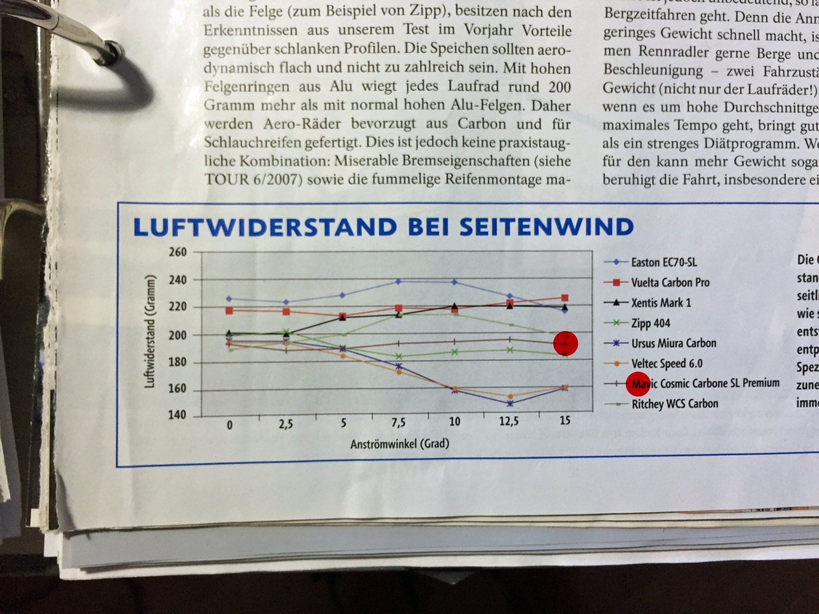

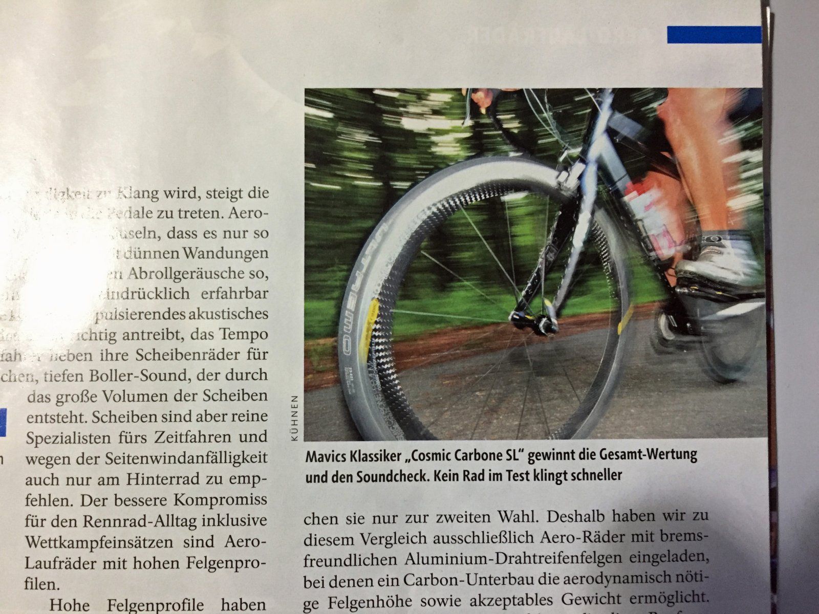

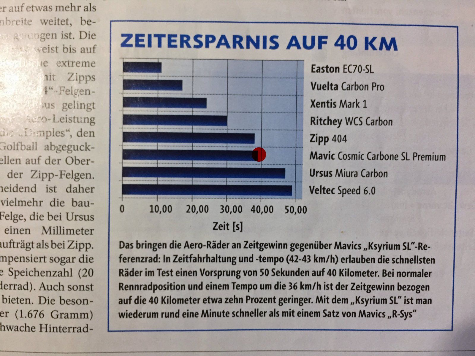

Hier mal der Testbericht aus dem Tour Magazin 2008. Man informierte (motivierte) sich damals ja noch, bevor man den Taler wandern lässt .) Das Mavic CC SL ist der Tour-Mag. Testsieger. Kein Rad im Test klingt schneller..

Zudem waren die Cosmic Carbon klassische Blender. Das schmale V-Profil war nie schnell im Wind (wurde im Test sogar von Campa Eurus klar geschlagen).
Um welchen Test handelt es sich hier? Da ich die Carbone SLS in meinem Triathlonrad habe würde mich das sehr interessieren. Bin mit den Dingern an sich recht zufrieden, allerdings sind sie allein schon wegen der geringen Breite (19mm außen) vermutlich nicht besonders aerodynamisch, selbst mit 23er Reifen. Mit Messwerten könnte man mal abschätzen was ein Wechsel auf einen modernen breiteren Laufradsatz bringen würde.
Wie gesagt ist der Test aus Tour Magazin 7/2008, AERO-LAUFRÄDER Test. Verfüge noch über den Tour Testbericht über die Mavic Cosmic Carbone Ultimate.

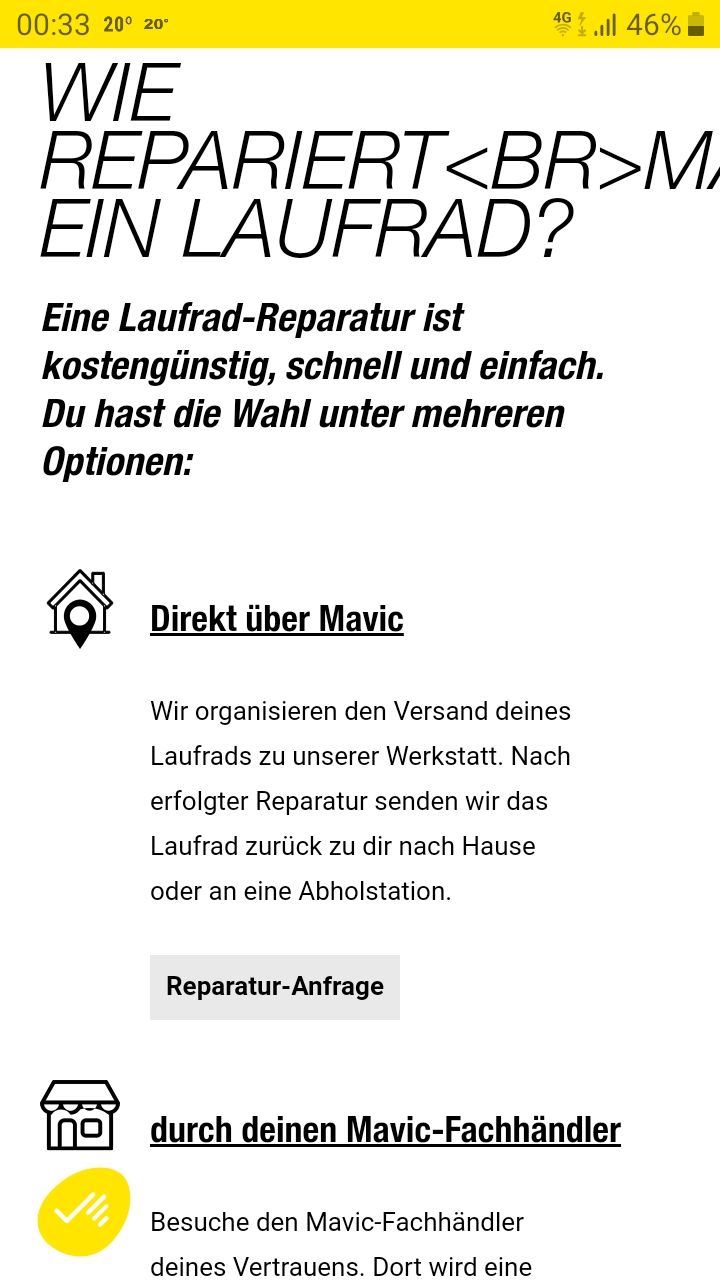

Sodella , heute hat sich bereits die Mavic Werkstatt, via Stadler gemeldet. Mit der Nachricht irreparabel, da keine Ersatzfelgen wohl mehr vorhanden sind. Das LR ist jetzt wieder abholbereit bei Stadler in Nbg. Das war´s dann wohl, ich finde es sehr Schade. Danke für´s Interesse.
