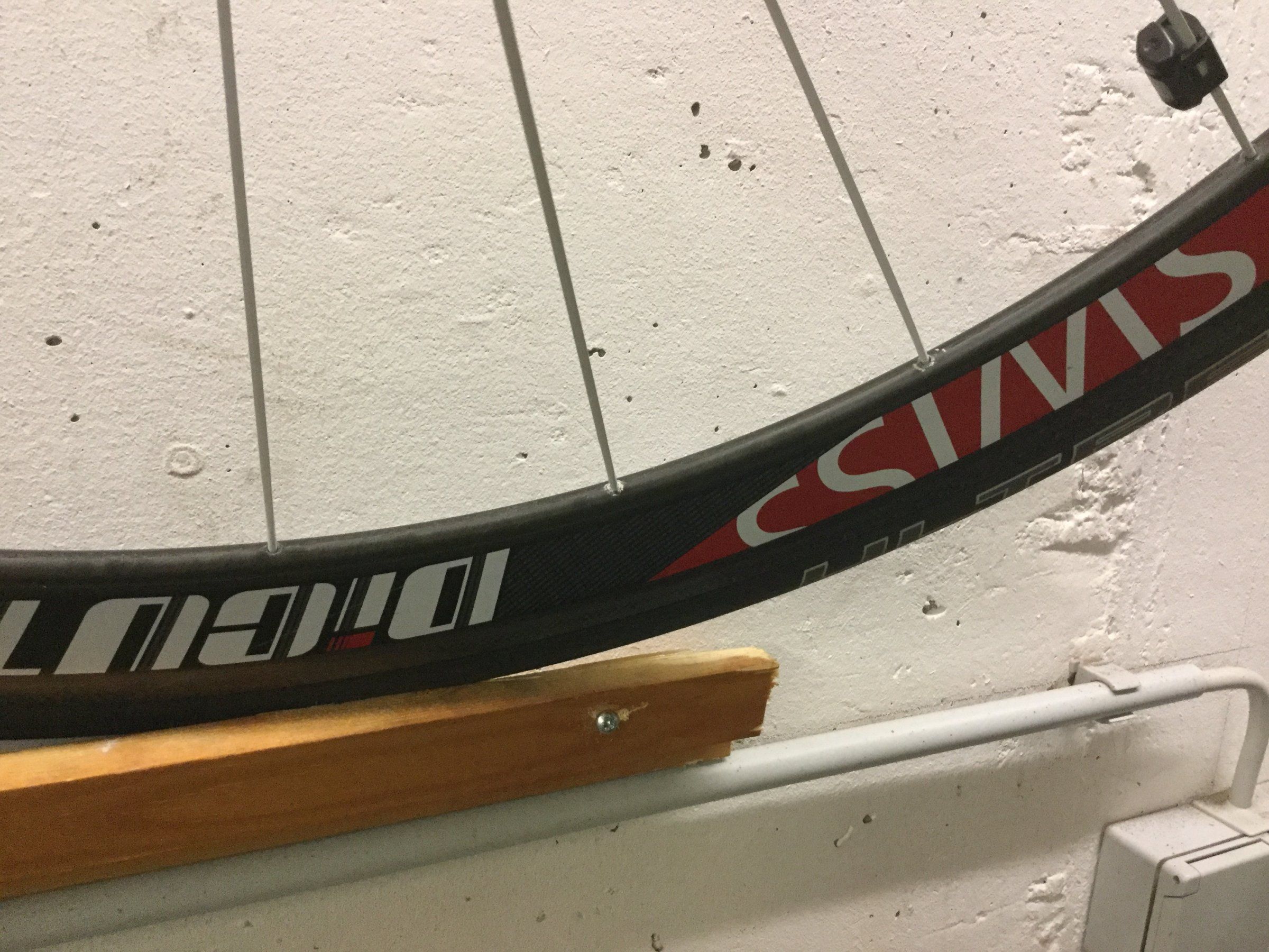

Servus Gemeinde,
jetzt wollte ich meinen Renner langsam frühlingsfit machen und mit abstauben anfangen und dann das: die Felge blüht quasi (so würde ich es als Rost im KfZ Bereich nennen). Mir fehlt da das chemische Verständnis, ist das ein Problem? Und vor allem: was ist das und wie entsteht es?
Danke vorab.

Das ist Korrosion der Speichennippeln.
Wegbürsten, wenn aber das Laufrad justiert werden soll , hast du ein Problem....

Alu korrodiert unter bestimmten Umständen beim Kontakt mit Carbon. Man nennt das galvanische Korrosion. Wie das alles physikalisch abläuft, weiss ich nicht. Irgendwas mit Elektrizität.
Machmal, recht selten, taucht das in den Foren auf, gerne auch bei sehr teuren Laufrädern. "Früher" (c) kam das wohl öfter vor, aber seit Alunippel beschichtet sind, wohl seltener.
Edit: Mir fällt gerade auf, daß es bei allen Fälle über die ich in Foren gelesen hatte, um interne Nippel ging.
Bevor ich damit weiter rumführe, würde ich mir die Nippel genau aus der Nähe ansehen. Richtig fürchten braucht man sich aber eher nicht. Wenn ein Nippel aufgäbe, wäre der Effekt derselbe wie bei einem Speichenbrüch.
Auf jeden Fall würde ich das Problem DT schildern.
Das kenne ich nur unter dem Begriff Elektro-Chemische-Korrosion und die tritt bei Berührung verschiedener Metalle untereinander auf. In Verbindung mit Kunststoffen ist mir das neu.

Die Nippel sind doch unter dem Carbon?!
Ja, Nippel unter Carbon. Müssen von innen nachgezogen werden.
In Verbindung mit Kunststoff eine Korrosion? Es scheint wohl so, aber logisch ist es für mich nicht.
Nicht Kunststoff, sondern Kohlenstoff. Früher waren die Kathoden in Batteriezellen immer ein Kohlestab, außen ein Zinkbecher als Anode. +0,74V von Kohlenstoff und -0,76V von Zink ergeben die bekannten 1,5V.
Mit Eisen und Kohlenstoff kommst du auf 1,18V. Das blüht auch schön, und der Stahl wird zersetzt. Braucht es nur Wasser in den Löchern als Elektrolyten. Das ist die Ursache.
Na jedenfalls gammeln die Alunippel mächtig vor sich hin. Bin mal gespannt was DT Swiss dazu sagt. Denke mal die kannst/musst Du einschicken.....
Alu und Kohlenstoff (Carbonfaser) ist noch schlimmer. Ergibt 2,41V. Wobei sich das Alu stark zersetzt.

Wie man auf dem Foto erkennen kann, befinden sich die weißen Ablagerungen auf der Felge und damit auf Karbon, wo eine direkte Oxidation des Materials an sich nicht ohne weiteres möglich ist. Diese Ablagerungen müssen daher zwangsweise von anderer Stelle kommen. Eine mögliche Ursache sind Rückstände von Reinigern oder von Salz, wenn das Rad beispielsweise im Winter oder auf der Rolle (Schweiß) eingesetzt wurde. In diesen Fällen würde eine gründliche Reinigung ausreichen, eine Beeinträchtigung der Stabilität oder Haltbarkeit des Laufrades würde daraus nicht resultieren.
Anders sieht es aus, wenn diese Ablagerungen durch stärker vorangeschrittene Oxidation an den Speichennippel entstanden sein sollten. Da diese im inneren der Felge liegen, lässt sich dies anhand des Fotos nicht erkennen, um dies zu überprüfen müsste zudem erst der Reifen demontiert werden. Sollte dies der Fall sein würde ich Sie bitten, das Laufrad bzw. den kompletten Laufradsatz zusammen mit einer Kopie Ihres Kaufbelegs sowie einem ausgefüllten Serviceformular zur Prüfung zu uns einzusenden.
