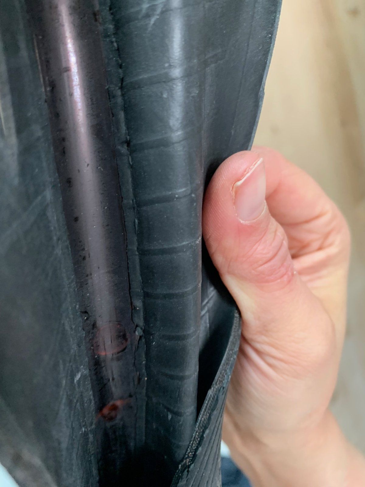

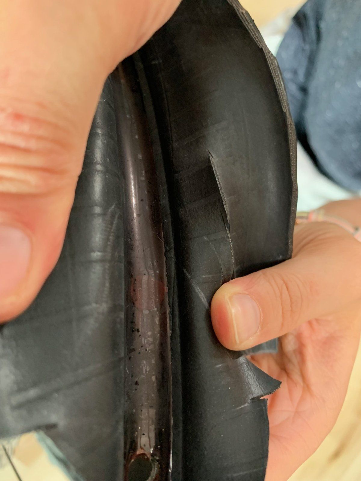

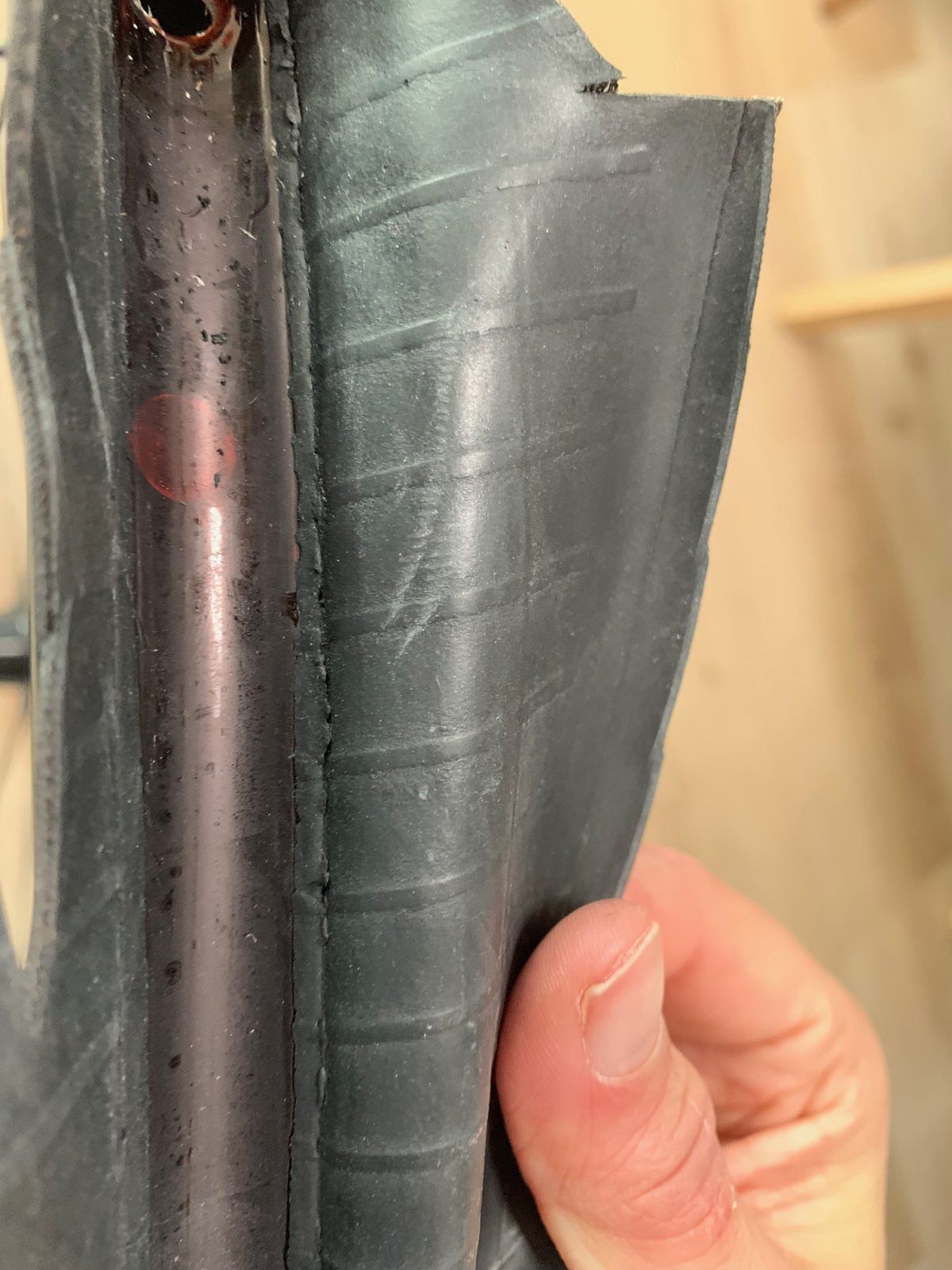

Guten Abend,
Ich wollte heute gemeinsam mit meiner Freundin die Reifen an ihrem Liv Aval Ar wechseln, wir sind dabei jedoch vor enorme Probleme gestoßen. Verbaut ist ein Giant Gavia Fondo 2, welcher rund 1 Jahr und 5.000km pannenfrei mit SCHLAUCH gefahren wurde, auf einer PR2 Giant Felge. Nun mehr lässt sich der Reifen jedoch nicht mehr entfernen, selbst mit Zange nicht. In dem Reifen war auch nie Dichtmilch. Egal wie fest ich an dem Reifen zerre, es bewegt sich keinen Millimeter. Wir hatten damals auch darauf verzichtet den Reifen Tubeless zu fahren, weil die Demontage enorm schwierig erschien und meine Freundin endlich mit dem Rad fahren wollte.
Der Reifen scheint mit der Felge verwachsen zu sein, gar festgeklebt?
Hat jemand eine Idee wie wir den Reifen losbekommen oder wo das Problem liegen könnte? Vielen Dank euch.
Kurz zu mir ich fahre seit drei Jahren Tubeless an meinem Renner und Gravelbike, kenne mich mit Montage und Demontage ganz gut aus, aber diese Reifen-Felgen Kombi gibt mir echt den Rest. Weitergehend stellt sich mir vor allem die Frage, ist der Reifen oder die Felge das Problem? Macht es überhaupt Sinn mit so einer Felge rumzufahren, wenn man im Falle einer Panne dann überhaupt nichts mehr machen kann?

Der Drahtreifen sollte zunächst nach innen, dann dürfte es besser gehen. Ich kann nicht lesen in welche Richtung gezerrt wurde. Zumal zerren ich nicht mit (de-)montieren in Verbindung bringen.

War bei mir auch. Ich hab den Reifenlappen, du hast ihn ja auch schon aufgeschnitten, in den Schraubstock gespannt. Dann hat bei mir die Kraft gereicht, die ich auch die Felge aufbringen konnte. War wirklich heftig. Wie festgewachsen.

Hatte ich auch probiert. Ich glaube eine Stunde lang 🤪. Dann Reifen aufgeschnitten, in der Hoffnung, dass wenn ich den Lappen mit einer Zange greifen könnte, ihn sicher runter krieg. Wieder keine Chance. Selbst im Schraubstock musste ich mit „Schwung“ drücken. Die Felgenwand hat dabei merklich nachgegeben. Hatte schon Angst, dass ich sie Schrotte.
Total verrückt. War ein Schwalbe Pro One auf einer Newmen Streem Felge. Orginal Cube Erstbereifung. Haben sie wahrscheinlich bei 10bar trocken ploppen lassen.
Unangenehm wie sich hier wieder an Begrifflichkeit aufgehangen wird... @korbinator so sehr man auch versucht die eine Seite der Reifenwulst ins Felgenbett zu drücken, so sehr passiert da gar nichts. Mit zwei paar Händen und etlichen paar Reifenhebern. Mir ist schon klar wie man einen Reifen demontiert, dennoch danke für deine Belehrung.
Wie man auf den Bildern oben sieht, scheint es an einem anderen Problem zu liegen. Das Wort "zerren"sollte verdeutlich, dass selbst im zerschnittenen Zustand der Reifen trotz Einsatzes einer Zange sich in keine Richtung, auch nur einen Millimeter bewegt.
Wenn es anders gar nicht geht, kannst du versuchen die Wulst mit einem sehr scharfen Cutter durchzuschneiden, ich gehe mal davon aus wird Kevlar und nicht Stahl sein.
Der Felge passiert nichts, wenn man vorsichtig bleibt, Band wird man wahrscheinlich ersetzen müssen.
Manche Reifen sitzen halt eng, treffen diese auf eine eher ausgeprägte Tubeless Schulter in der Felge, kann die Kombi semi optimal sein.
Eher steiferes und rutschigeres Felgenband hilft in so einem Fall finde ich, weil dieses nicht so stark sich an die Knicke anschmiegt. Damit hat man sanfteren Übergang zwischen der TL Schulter und dem endgültigen Sitz des Reifens. Ich habe mit Band von Schwalbe da sehr gute Erfahrungen gemacht.

Hab ich tatsächlich auch versucht. Sogar mit Rasierklinge. Ich denk ich bin zu 9/10 durch, aber das Ding ist einfach nicht gerissen. Ich bin schier ausgerastet. Das einzige war letztlich half, war die Schraubstockmethode.

@rosasix ich hatte zwischendurch auch schon probiert mittels Messer/Rasierklinge die Felge aus dem Felgenbett zu lösen, aber auch damit keinen Erfolg.
