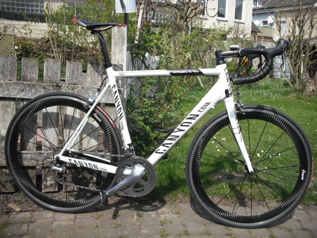

Wobei das vorschieben des Sattels ja schon wieder Konfort bringt. Carbonstütze 27,2+Versatz+Sattelversatz.
Rawuza
Es gibt immer einen Mittelweg. Das ist Meiner!
Naja, Mittelweg ist da optimistisch formuliert ;) Ich hätte da Angst, dass es mir auf die Dauer bei dem Hebel die Sattelstreben zerlegt. Wenn du wenig wiegst und das Vollstreben aus Stahl sind, könnte das auch gut gehen ...
