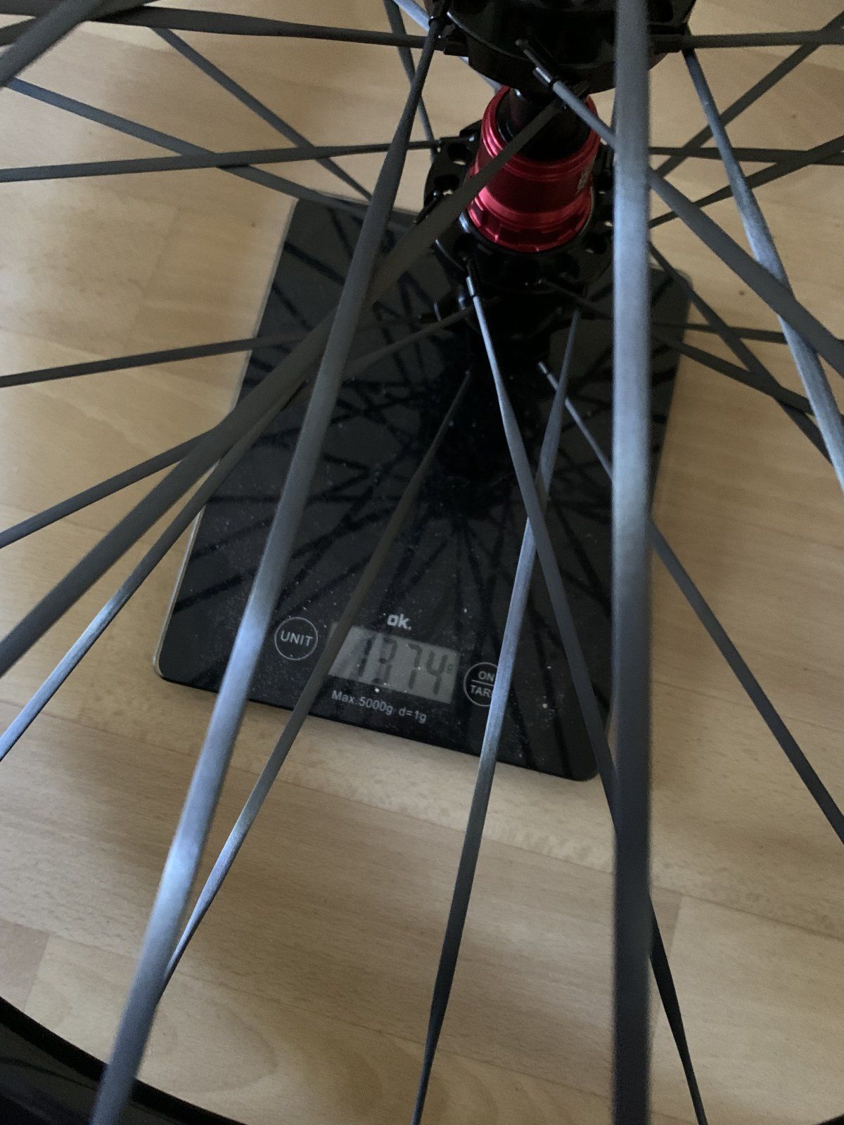

die Verarbeitung ist wirklich perfekt
56x30x23mm
