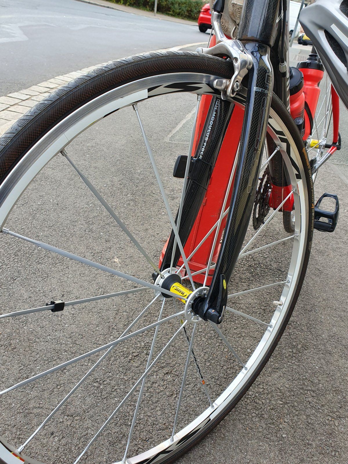

Carbon-Gabel geschädigt nach (kleinem) Unfall?

Bei Fragen zur Stabilität von Carbonteilen nach Sturz/ Unfall etc., oder auch um kleinere Reparaturen ausführen zu lassen war meine Adresse in Bayern die Carbon-Klinik Tegernsee. Fotos einschicken, Termin machen, bezahlen, und unbesorgt weiterfahren.

Hatte Ende 2019 einen sehr glimpflich ausgegangenen Unfall. Gesehen hat man am Rennrad nichts, weder an der Gabel noch am Rahmen.
Habe damals beides untersuchen lassen. Ergebnis war eine Delaminierung am unteren Ende der Gabel (hatte wohl der Schnellspanner drauf gedrückt). Die Gabel liegt noch im Keller und ist optisch vollkommen in Ordnung. Hab mir trotzdem zwecks Vermeidung von Gesichtsbremse eine neue Gabel gegönnt ;-)

Da hast Du einen solchen Bericht und Bild von direkt nach dem Unfall.
  • SimplonGabel_POS_03042020.pdf
Ja. Der Prüfer sagt, er hat etwas gefunden, räumt aber auch ein..
Die Auswertebilder zeigen bei CFK Werkstoffen gerade bei Fahrradrahmen immer eine Vielzahl von Inhomogenitäten auf, da es sich bei den Bauteilen um handgearbeitete Produkte handelt und aufgrund der Verarbeitung und der Werkstoffcharakteristik eine hohe Homogenität gar nicht erreicht werden kann. Nicht jede Anzeige die deutlich ins Auge fällt ist gleichzeitig ein Fehler, der zum Bauteil versagen führt.
Wer schonmal Carobonbauteile/Rahmen von innen gesehen hat, der sieht auch, dass im Inneren immer gern mal einzelne Carbonlagen bei der Fertigung etwas knittrig waren, abstanden, ohne damit aber Auswirkungen auf die restlichen zig Carbonlagen zu haben.
Unlogisch wäre hier auch, dass sie Gabelscheide an der Stelle einen Schaden genommen hat, an der die Hebelkräfte am Geringsten sind. Traurig, dass ihm das nicht selbst in den Sinn kam. Spann eine Gabel mit Schaft samt Laufrad in einen Schraubstock ein, und drücke so lang gegen das Laufrad, bis die Gabel bricht. Sie wird nicht am Ausfallende brechen, sondern aufgrund der Hebelgesetze frühestens ab Mitte Gabelscheide, eher aber am Gabelkopf.
Kurz gesagt, der Prüfer hat irgendeine Unregelmäßigkeit gefunden, von der er aber keinen Schimmer hat, wann sie entstanden ist, wie bruchrelevant sie ist, und ob es sich vielleicht nur um eine herstellungsbedingte Inhomogenität handelt. Wichtig ist aber: Er hat sein Geld bekommen.

Naja, er schreibt ebenso "Anzeige für einen Materialschaden gefunden. An der markierten Stelle zeigen beide Anregungsverfahren eine Indikation. Es deutet auf eine Dalamination hin."
Ja, zu 100% kann man eine solche Aussage bei handgefertigten Materialien nicht tätigen. Daraus aber "der Prüfer hat irgendeine Unregelmäßigkeit gefunden, von der er aber keinen Schimmer hat" zu machen ist, sanft gesagt, nur äußerst bedingt angemessen ausgedrückt.
Klar hat der Prüfer Geld bekommen, er hat ja auch gearbeitet. Er wurde von mir beauftragt, die gegnerische Versicherung zahlt das Ganze und ich habe am Ende Gewissheit über den Zustand meines fremdverschuldet beschädigten Rennrads.
Wenn ich selber Schuld am Unfall gewesen wäre würde ich eventuell anders über eine solche Prüfung denken. Letztlich hätte ich es aber vermutlich ebenso gemacht.
Bezüglich des unlogischen Ortes der Beschädigung hatte ich bereits im ersten Beitrag geschrieben, es scheint als ob der Schnellspanner einen Schlag abbekommen hat und diesen an die Gabel weiter gegeben hat. Das kann bei einem seitlichen Aufprall durchaus passieren, insofern nicht wirklich unlogisch.

Ohne die Schäden konkret beurteilen zu können-wenn das Lenkerband und die Hebelei den Aufprall ff. unbeschädigt überstanden haben diente die Vorbauklemmung wohl als Überlastsicherung. Ich würde weiterfahren........
Das vermute ich auch, der Lenker stand nach dem Unfall ca. 45 Grad zum Vorderrad.
Zum Unfall:
Bin in ca. 90 Grad-Winkel dem fahrenden Auto in die Seite reingefahren.
Auto hatte eine kleine Delle, ich lag auf der Strasse. Wie ich geflogen bin, weiß ich nicht.
Ob es wirklich 25 kmh waren, weiß ich ehrlich gesagt nicht genau, ich habe noch etwas gebremst.
Das Vorderrad hat komischerweise keine Schäden.
Ich werde mir am Wochenende noch das untere Ende des Gabelschaftes genauer ansehen und evtl. Fotos machen.
