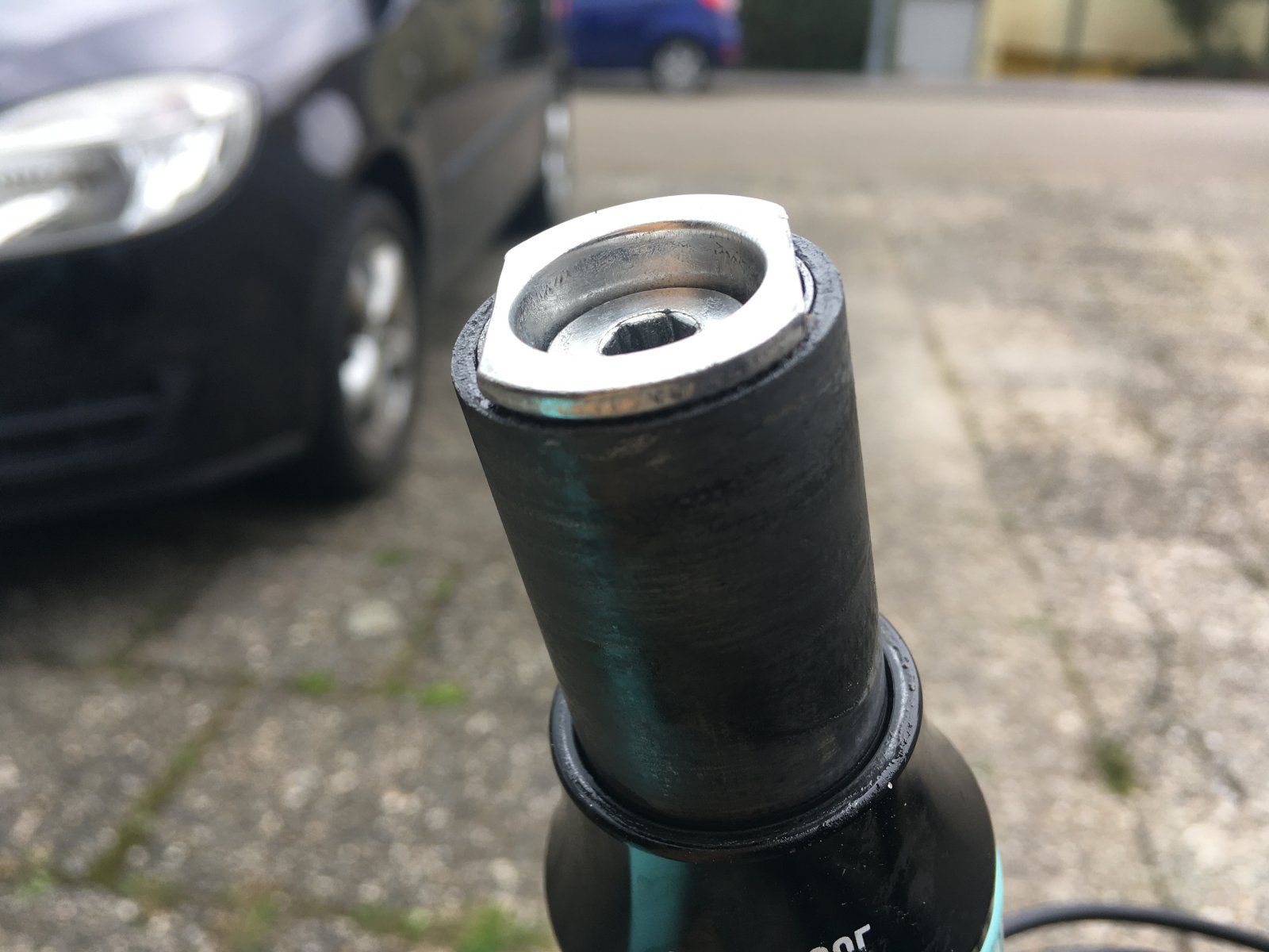

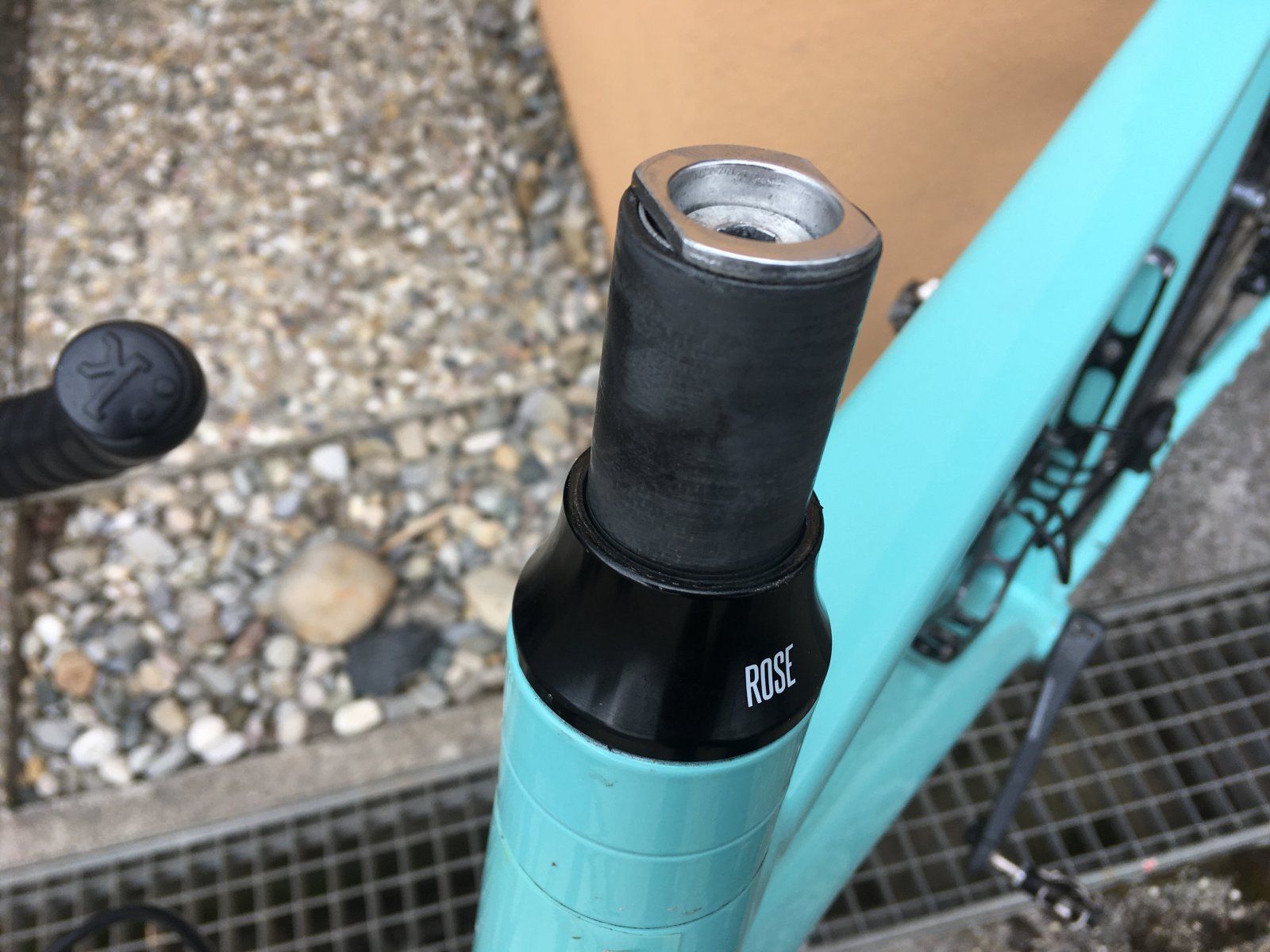

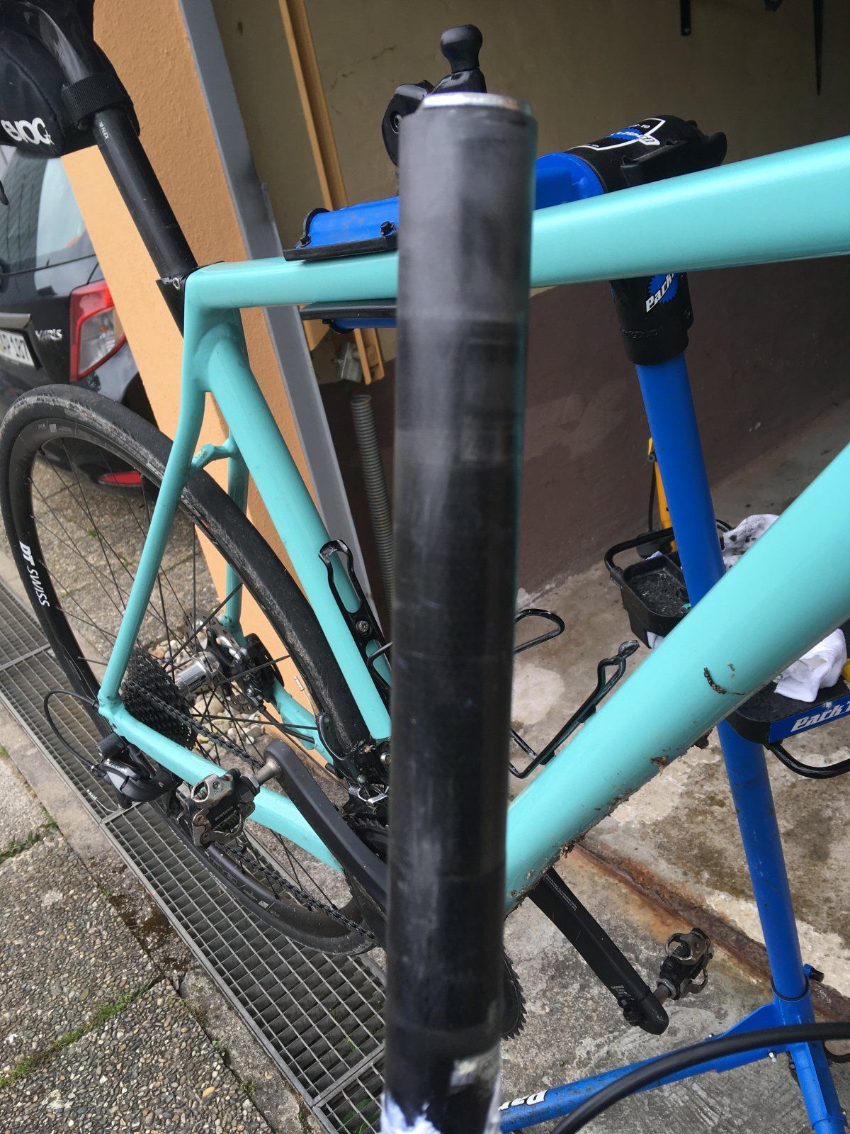

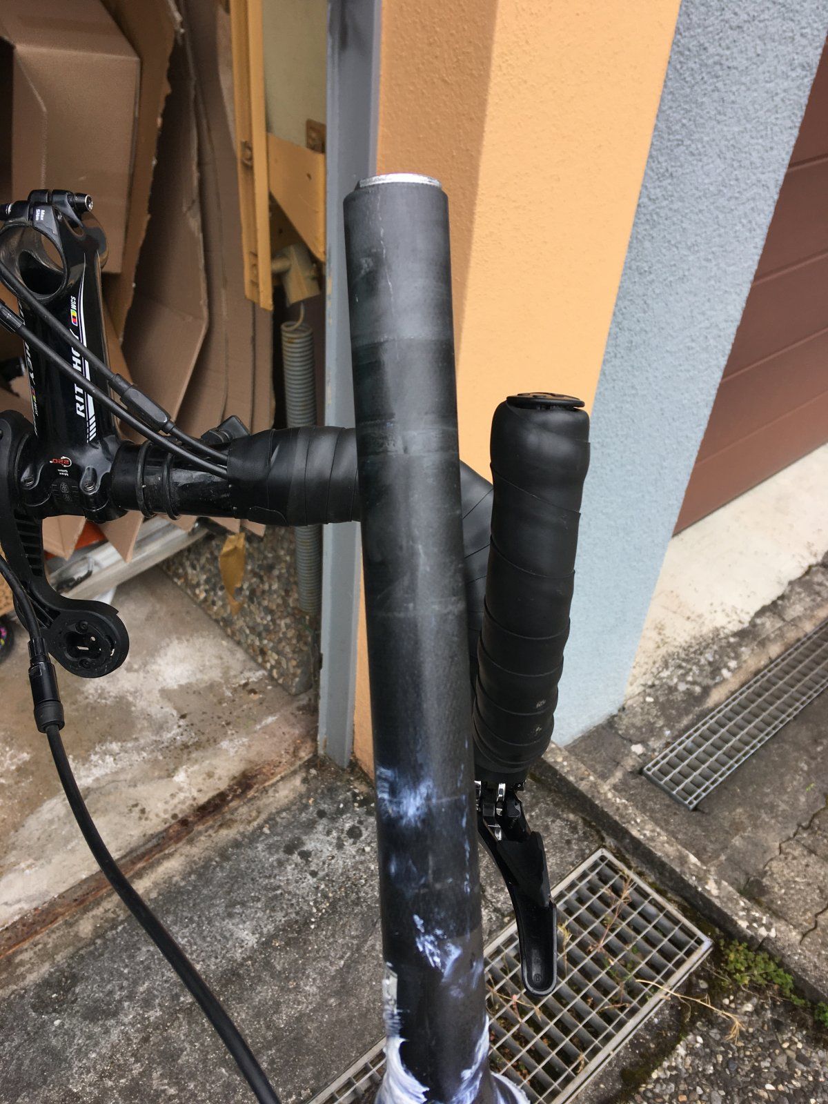

...paar Bilder vom Gabelschaft: Habe keine Schäden feststellen können, die weißen Stellen sind Fettreste.
Sieht alles gut und intakt aus. Von den Bildern her ist da nichts Dramatisches zu sehen. Würde bei Gelegenheit trotzdem mal beim Schrauber meines Vertrauens vorbeischauen.

Das sind nur Bilder vom Schaft. Wie sieht der Übergang zur Gabelkrone aus?
Dazu müsste man den Steuersatzkonus runtermachen, aber ob man da mit bloßem Auge was erkennt, wenn was sein sollte, glaube ich weniger. Daher: bei der Adresse oben nachfragen (falls der sowas nicht mehr macht, beim Zedler von der Tour nachfragen), dann Konus runter und thermografisch untersuchen lassen, denn ein Verdrehen des Vorbaus deutet schon auf einen ziemlichen Bumsera hin.
Ich wiederspreche nicht, aber wenn ein Schaden mit bloßen Auge sichtbar wäre, dann braucht's auch keine Carbon-Klinik 😉
