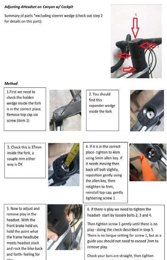

1. Vermutlich musst du die Klemmschraube des Expanders noch mehr herausdrehen (5er Inbus). (vgl.Nr.4 auf dem Bild unten)
Den Expander kannst du nur aus dem Gabelschaft bekommen wenn du die Topcapschraube wieder eindrehst und fest daran ziehst! Alternativ eine längere Schraube mit gleichem Gewindemaß verwenden!!
Im Video siehst du, dass die Distanzhülse gequetscht ist! Deshalb kann man sie bei höherer Platzierung des Expanders/Vorbaus auch weglassen!
2. Der Ritchey-Vorbau (4axis) sollte die gleiche Schafthöhe haben wie der Canyon-Vorbau (S13) also 42mm
3. Beachte besonders den Ratschlag von usr: „Ein “beliebter“ Fehler ist außerdem der dass der Deckel beim Einstellen nicht auf dem Gabelschaft aufsetzen darf sondern Druck auf den Stapel aus Vorbau und Spacern ausüben muss.“
4. Prüfe auch den Sitz des Kompressionrings auf dem oberen Steuerlager!

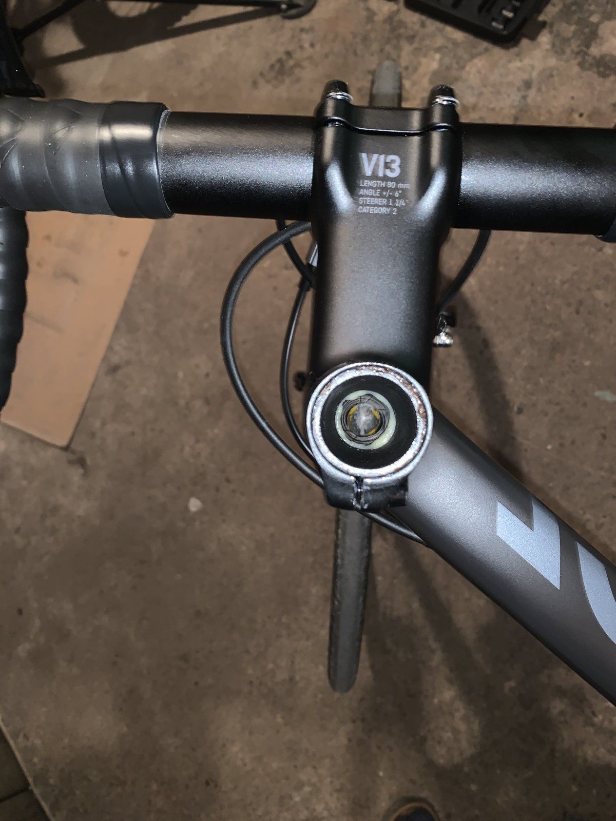

Hallo zusammen,
ich wollte bei meinen Endurace CF 7 (2021) das Spiel im Steuersatz einstellen. Nach abnehmen der Kappe ist der Schaft aber leer, keine Kralle, kein Powerhead. Wie soll ich nun das Spiel einstellen können?
Grüße
Mach mal ein Bild bei dem man den Steuersatz mit Vorbau sieht! ( also von der Seite, nicht von oben!)
Steuersatzkappe mit oder ohne Bohrung?
OK!

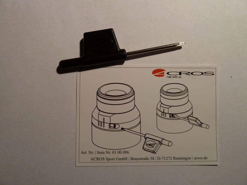

Das ist der Acros Ai70 Fiber Steuersatz, das Vorgängermodell von den aktuell mit Expander verbauten Steuersätzen.
Einstellung mit Madenschraube und Torx T6. (ähnlich wie im Video)
+1
Dürfte wohl auch in der Bedienungsanleitung zu finden sein und der kleine Torx lag sicherlich auch dabei. 😉
