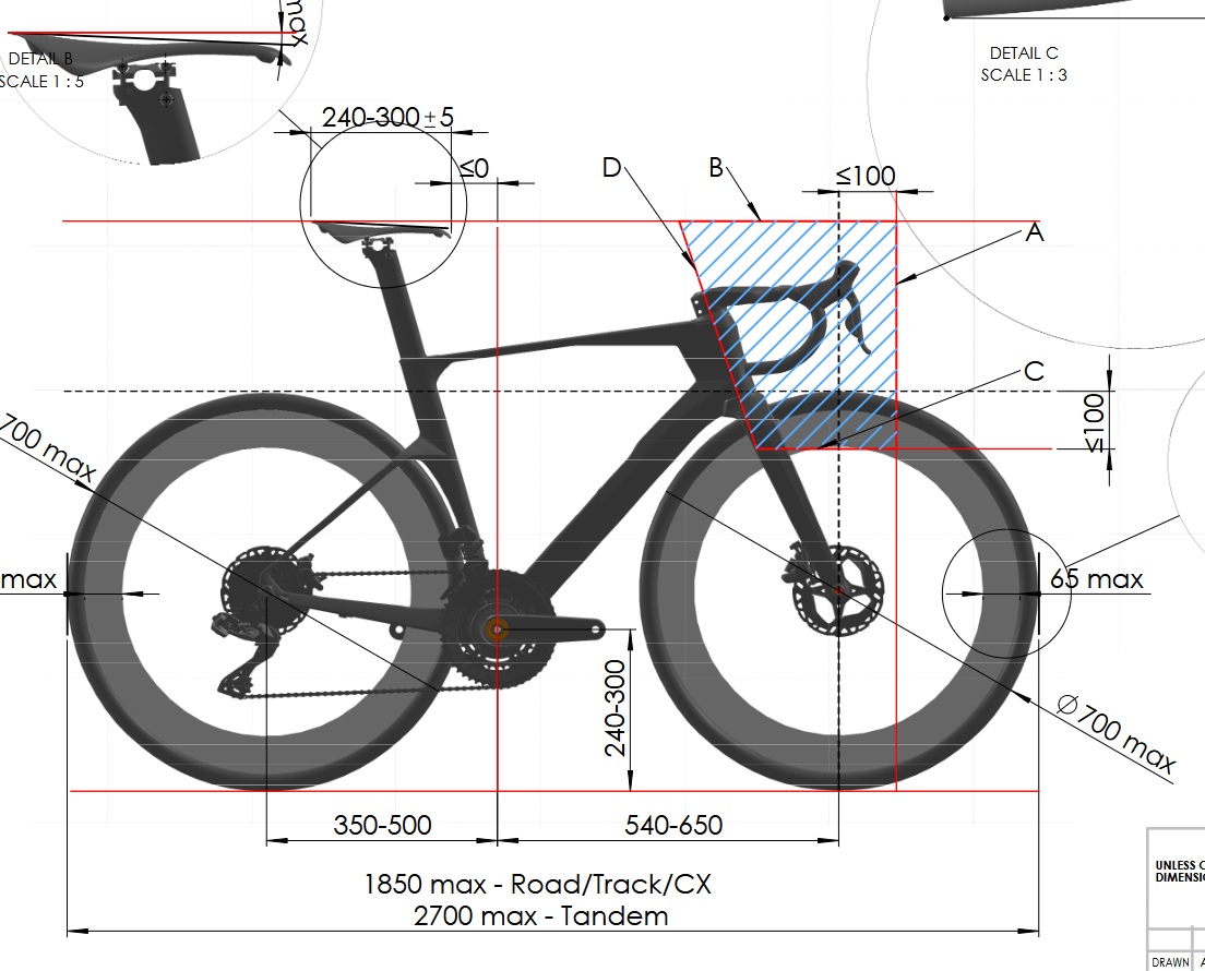

Zudem ist auch nicht die Schraube der Sattelklemmung maßgeblich, sondern die Stelle, wo die Sattelrails geklemmt werden.
Ich glaube, dass ist der wesentliche Punkt. Ich weiß gar nicht, ob das so genau definiert ist... Oder ob sich alle an die Definition halten. Ggf gibt es da auch ein "virtuelles" Offset für die Sitzfläche oder so.
So sieht also ein Sommerloch aus 😄
Ich hab den Begriff Setback bisher so verstanden, dass es um den Versatz von der Mitte des Sitzrohrs handelt. Gemessen vom Tretlager, spätestens seitdem die Sattelstützen nicht mehr rund sind und auch die Sitzrohre nicht immer gerade verlaufend.
Bei ungeraden Sitzrohren wie bei Cervelo S5 schaue ich auf den vom Hersteller angegebenen Sitzrohrwinkel.
