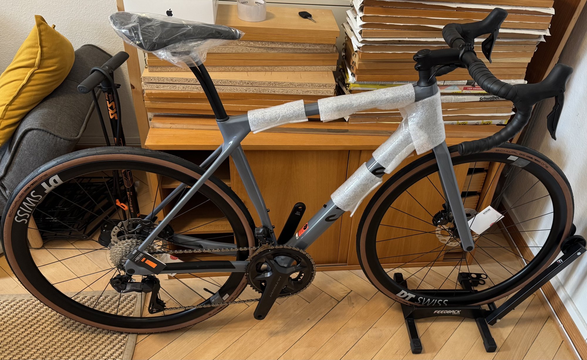

Alle guten Dinge sind drei.... Ich war heute das dritte Mal in Koblenz und dieses Mal hat´s dann mit einem Rad geklappt. Das neue Endurace CF SLX8 in Chrome Whisper. whatever that is. Für mich perfekt - jetzt sind DT Swiss ERC 1400 Dicut in 45mm drauf und die Kettenblattkombi der Ultegra wurde endlich auf 50/34 angepasst, so daß als kleinste Übersetzung jetzt 34/34 zur Verfügung steht statt wie bisher 36/34. Außerdem gibt´s jetzt das allerneueste Cockpit mit der Aufnahme für einen Aufleger.

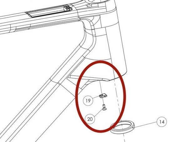

Es sollte zu deinem Bike eine Explosionszeichnung bei Canyon downloadbar geben. Der sind die Teile (mit Nummern) und deren Platz/ Funktion entnehmbar.
Hier ist das erste Teil zB beim Grail:
chrome-extension://efaidnbmnnnibpcajpcglclefindmkaj/https://www.canyon.com/on/demandware.static/-/Library-Sites-canyon-shared/default/dw4a222ea5/explosiondrawings/2023/grail/R119-01_BOM_Grail%20CF%20SL.pdf
(vom neuen Endurace habe ich ohne Seriennr. gerade (noch) keine Zeichnung auf der Service Seite gefunden)
Ja, viele Teile sind Canyon spezifisch (z.B. die Gabelklemmung oder Abdeckung für Rahmenöffnungen bspw.).
Ein Canyon kommt ohne Computer-Mount und idR ohne Flaschenhalterschrauben - nur mit Kunststoffstopfen für die Gewinde an der Stelle. Ansonsten ist alles/ o.g. alles vormontiert (auch Chainsuckplate) - die Sachen sind halt Ersatzteile.

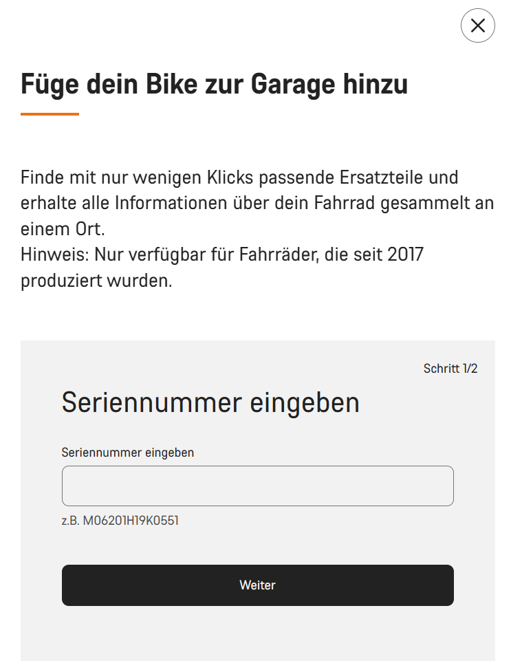

Wenn du eine Seriennummer hast, empfehle ich das Bike auch in der Garage anzulegen - da finden sich dann u.a. Explosionszeichnungen und Teile ganz einfach:

Ach, prima, herzlichen Dank! Über eine Explosionszeichnung war ich auch in der App noch nicht gestolpert; ich hab´ aber auch noch keine Seriennummer. Die Zeichnung wird natürlich erheblich hilfreich sein. Flaschenhalterschrauben besorge ich also gleich noch - sehr gut zu wissen. Ich werde meine Lieblings-Flaschenhalter montieren, da hätte ich erst mal dumm geguckt! Computermount wusste ich - da werde ich auch für dieses Rad auf eine Hidemybell setzen; die gibt´s für die Canyon-Vorbauten auch. Chainsuckplate lege ich mir eine als Reserve hin; die ist im Zweifel ziemlich rahmenspezifisch wird genau dann nicht mehr verfügbar sein, wenn ich mal Ersatz brauche.

Maybe it helps!
Canyon IPU
= Lenkereinschlagsbegrenzung damit dir der Lenker nicht das Oberrohr demoliert.
Canyon grommets
= Bremmsleitungseingang an der Gabel.
Canyon Leitungsführung
= Dient dazu, dass die Schalt-Bremszughüllen nicht in der Downtube klappern. Braucht man nicht mehr, weil Canyon jetzt i.R. Schaumstoffhüllen verwendet.
Sattelklemme für runde Sattelstreben = Unnütz! Eher benötigt man eine zusätzliche für ovale Sattelstreben!
Abdeckung EP = Tretlagerabdeckung für ein Endurace mit elektronischer Schaltung.
Canyon Gabelklemmung
= Beim CP0018 braucht man das Teil um das Cockpit am Gabelschaft zu klemmen. (Ist kein Expander/Wedge wie in der traditionellen Vorstellung)
