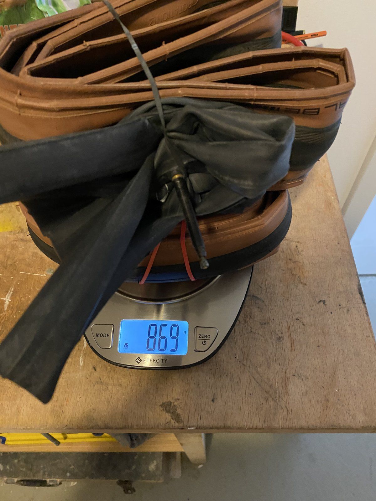

Hab ich auch gemacht. Hier die tatsächliche Gewichtsersparnis.
322g für 120€ finde ich sehr gut angelegt.

Hast Du die 35mm Reifen gewogen ? Ich hatte die Räder 2022 und 2023 in der Hand. Ansonsten wurde da offenbar im setup wieder etwas verändert. Also schwerere Schläuche und Reifen.
War von einem 22er Endurace. Reifen waren Schwalbe One in 32mm und 30mm Schläuche die Schwalbe Extralight. Habe durch den Reifen/Schlauchwechsel die 320g und die Laufräder (damals noch die Fulcrum DB900) durch DT Swiss P1800 23mm ersetzt. Insgesamt habe ich dadurch 720g eingespart und lediglich 400€ dafür ausgegeben.

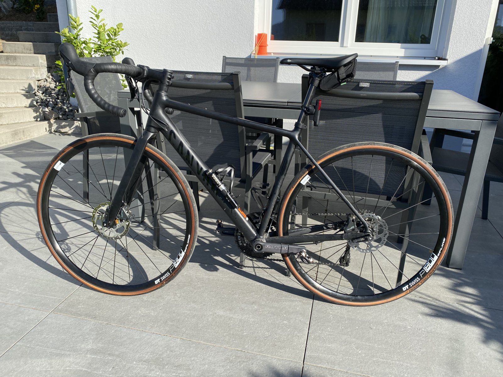

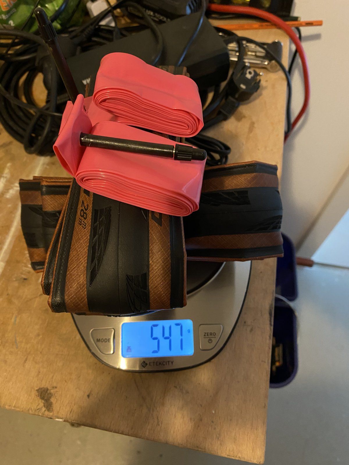

Zuerst hat der Satz DTSwiss P1800 mit 23 mm (also die niedrigen) 1640g gewogen bei mir.
Als Reifen habe ich die Conti 5000 in der nicht TL Version also die, welche mit Schlauch gefahren werden müssen im 28mm genommen. Dazu noch RideNow TPU Schläuche.
Ausgesehen hat es dann so:

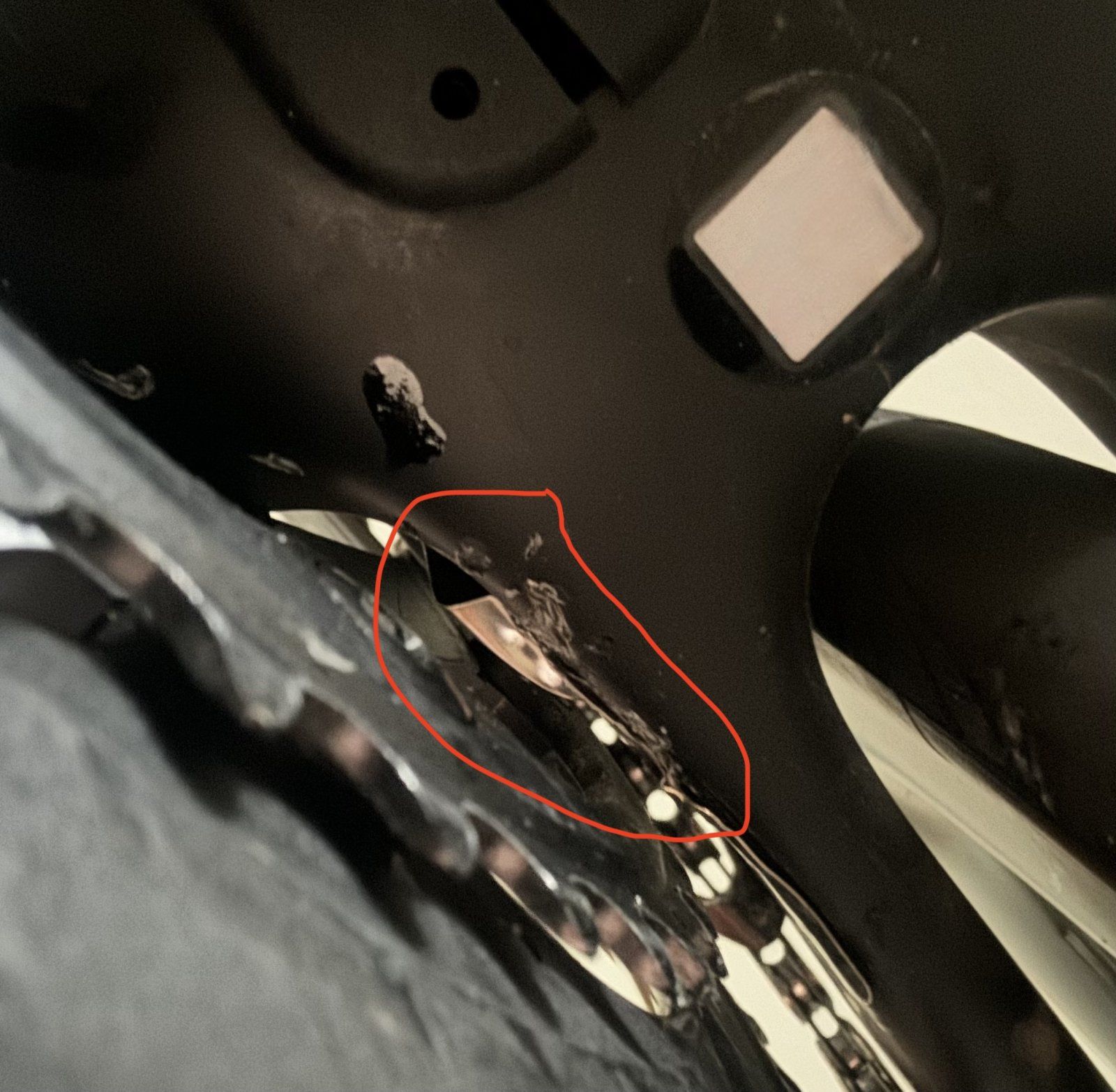

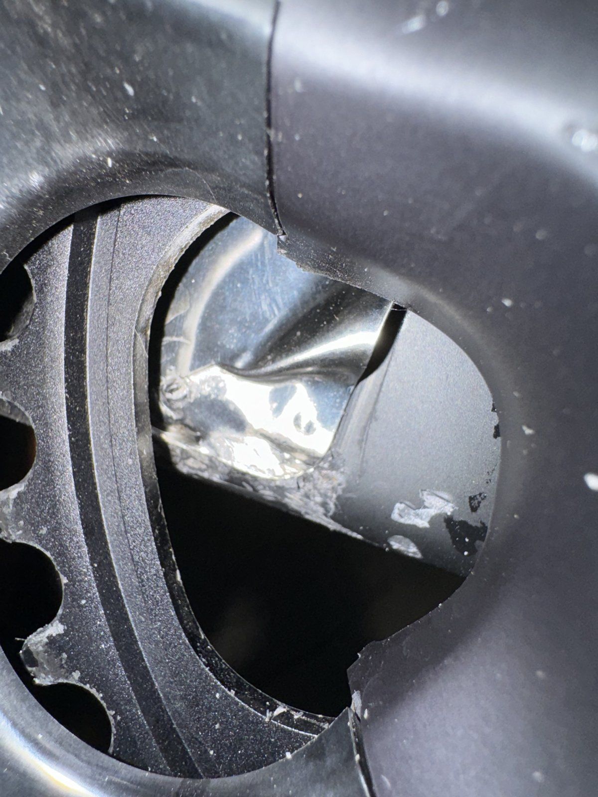

Moinsen. Hatte bei Rund um Köln nach 10km einen Chainsuck (wohl durch einen Schlagloch gefahren und Kette vorn runtergesprungen), was ein Kettenglied verbogen hat und ich 120km mit springender Kette fahren musste 🙄. Nach Inspektion habe ich festgestellt, dass die Chainsuck Plate meines Aeroad CF SLX arg verbogen ist. Ich habe mir bei Canyon ein neues Chainsuckblech bestellt, aber wie bekommt man das alte Blech runter, ohne den Rahmen in Mitleidenschaft zu ziehen?
Mal mit Zahnseide versuchen? Ggf. vorher „anfönen“?!
