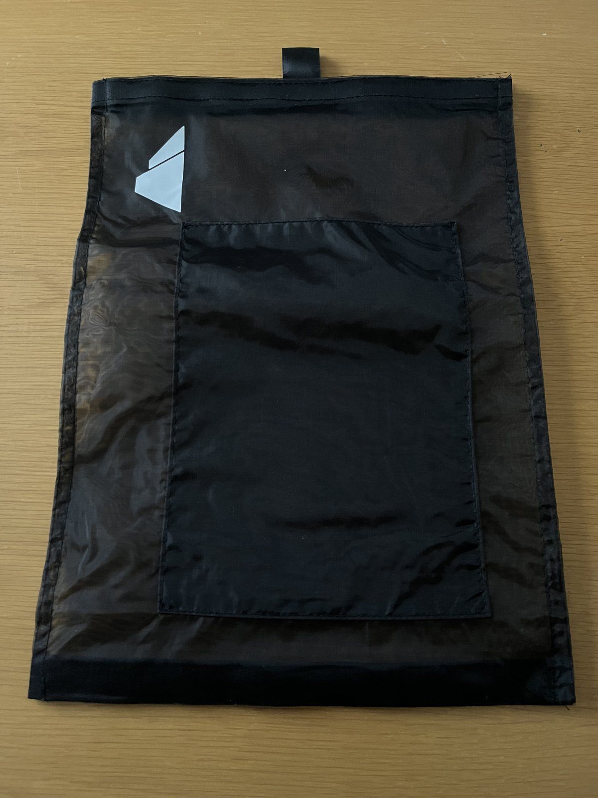

Kann mir jemand sagen für was die Kletttüten nutzbar / vorgesehen sind, in denen das Zubehör im kleinen Karton eingepackt ist wenn man ein neues Rad geliefert bekommt. Die sind ja einerseits mit einem Klett als Verschluss ausgestattet, so wie mit je zwei Klettbändern an der Ober und Unterseite die je an einer Seite fest sind.
Ohne die beiden zusätzlichen Klettbänder hätte ich das als normalen Schuhbeutel angesehen.

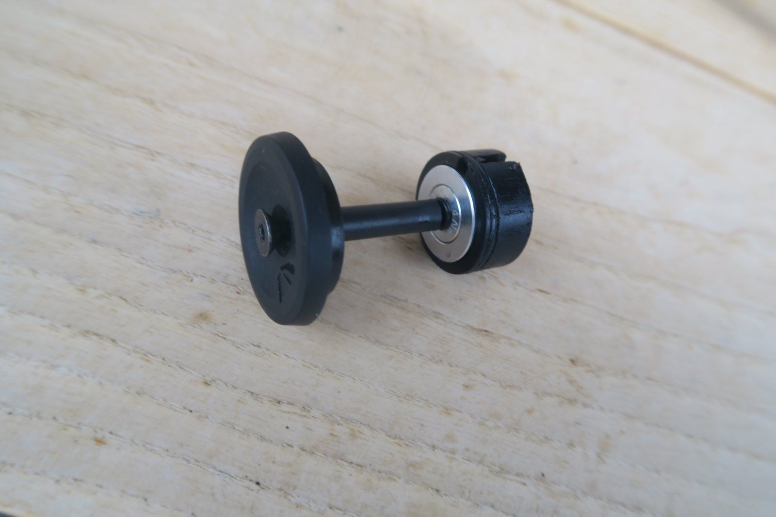

Welche Größe hat das Gewinde im Canyon Expander?
Ich meine nicht das Gewinde für die Topcap Schraube, sondern das Gewinde zum Festziehen des Expanders. Ich will den Cabron Ti Expander einbauen, damit ich eine andere Topcap nutzen kann. Aber der Expander sitzt bombenfest im Schaft und ich brauche jetzt eine lange Schraube, um das Gewinde rauszuziehen (Bild aus dem Netz geklaut).

Ich war im Baumarkt, es ist ein M10 Feingewinde, sodass die normalen nicht passen. Ich habe den Expander letztlich so rausbekommen. Das untere Teil hatte sich nur verkeilt. Deswegen konnte ich den Expander nicht einfach rausziehen. Habe mit einem Gummi Hammer + Verlängerung die Verkeilung gelöst. Dann ging es. Trotzdem Danke für die Mühen!
