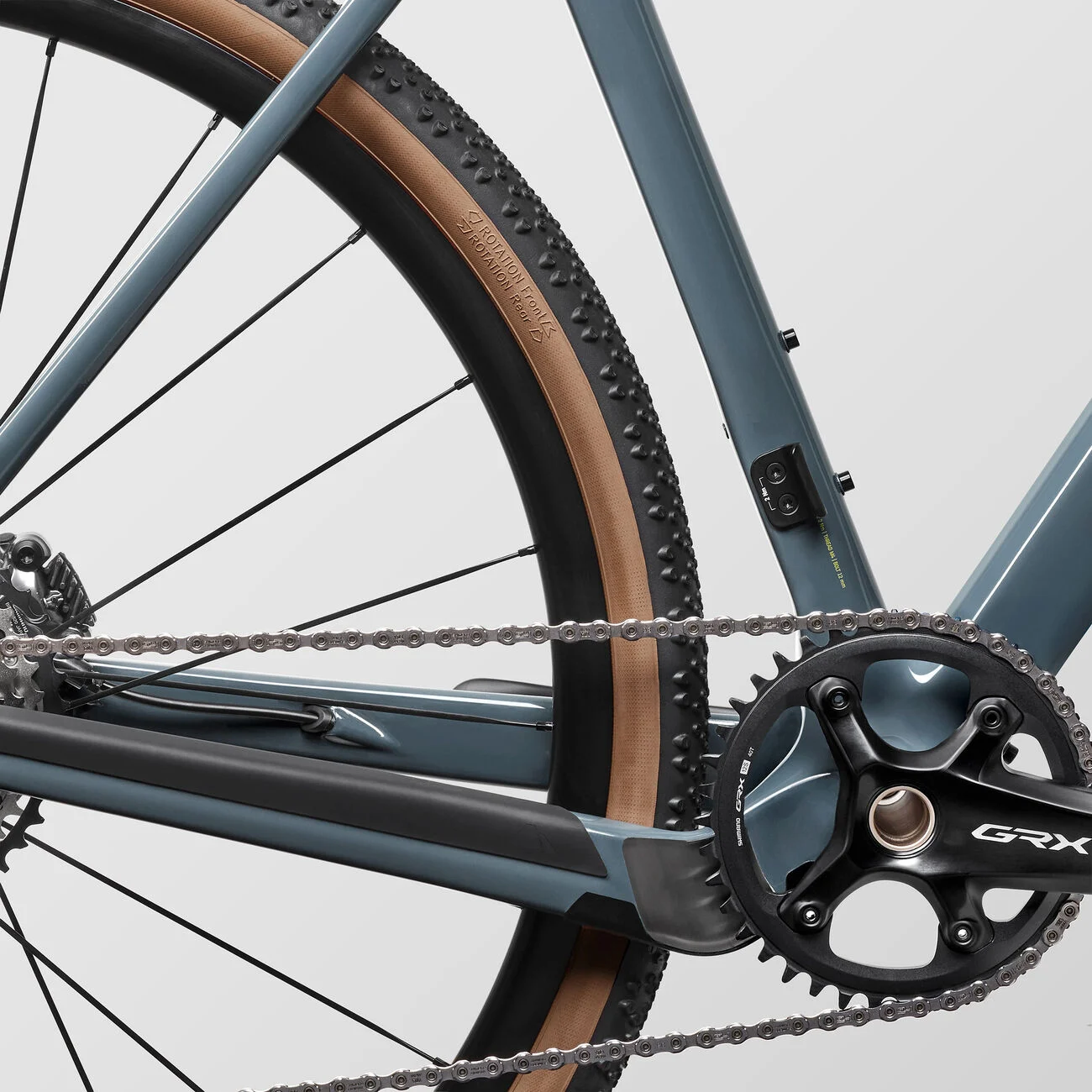

Der nicht genutzte Umwerfersockel gefällt weniger:
Rennradkurbel? 😉Zum Beispiel
SRAM XX1 BB30 CARBON KURBEL 175MM 32T

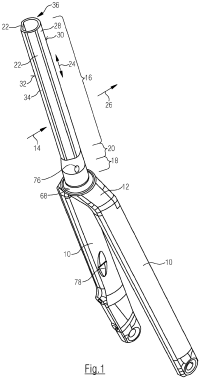

Ich vermute so, weil Canyon das zum Patent angemeldet hat:
Zur einfacheren Anordnung von Schaltzügen, Hydraulikleitungen, Kabeln und dergleichen weist der Gabelschaft mindestens eine sich in Längsrichtung (24) des Gabelschafts (14) erstreckende Abflachung (22) auf. (vgl. Bild)
Was fehlt ist eine Erklärung von Canyon, warum man die Lösung am neuen Grail mit einem 11/8 Zoll Gabelschaft verwirklicht hat und am neuen Grizl mit einem 11/4 Zoll Gabelschaft.
Möglicherweise wollte man vermeiden, dass die neuen Grail-Cockpits (Gear Groove CP0039/CP0047) auch am Grizl verbaubar sind. 😉
