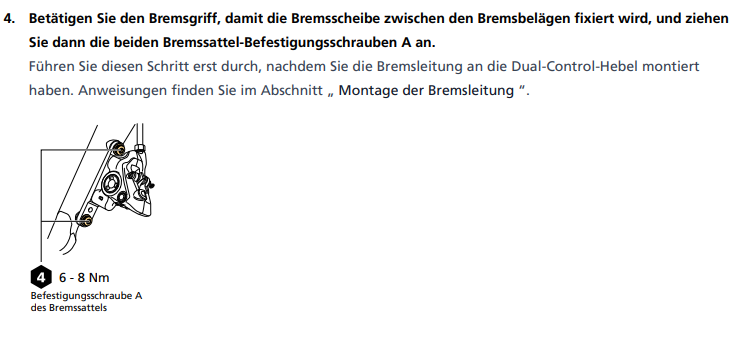

Kurze Frage zu meinem Endurace CF SLX 8, das heute ankam :D
Am Vorderrad schleift die Bremsscheibe ziemlich heftig, sodass es sich nicht von alleine dreht wenn man es anschubst.
Ich dachte, ich löse die Schrauben vom Bremssattel, ziehe die Bremse fest an und schraube dann den Bremssattel wieder fest. Müsste doch so gehen oder soll ich besser damit fahren und es wird von alleine weggehen?
Mit wieviel Nm werden die Schrauben vom Bremssattel dann wieder angezogen? Nicht dass ich gleich die Gabel crashe...

Müssten 7 Nm sein, steht aber in der Anleitung zur Bremse. Zuerst würde ich aber schauen, ob sich die Kolben symmetrisch bewegen, sonst bringt das Ausrichten nichts.
Dokumente z.B. Dura Ace bei Shimano:
5-7 Nm
Die Kolben bewegen sich symmetrisch, also sollte das schon mal gehen.
