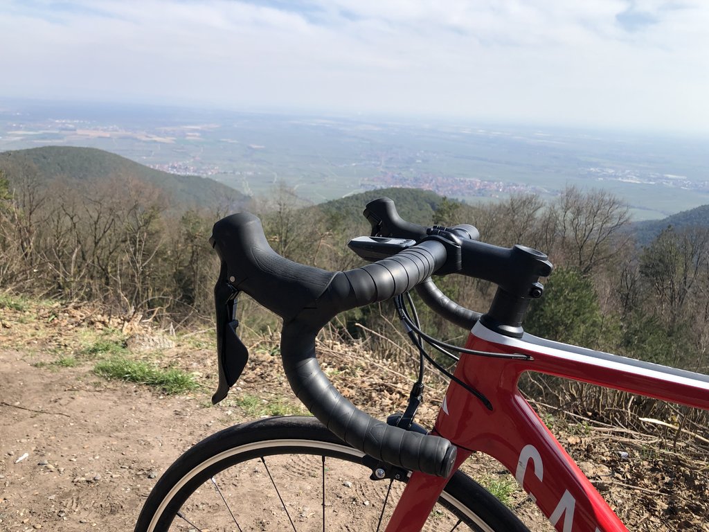

Mach mal bitte ein Bild, dann kann man sicher sein von welchem System du berichtest.
Es handelt sich um ein aktuelles Ultimate Cf 7.0
Kein Aerocokpit
Ich hatte mal ein Endurance mit dem Acros "The Clamp" und bin jetzt fest davon ausgegangen, das wäre an meinem Ultimate auch dran. Sorry!
Also ganz normal einstellen, wie bei herkömmlichen Steuersätzen, danke @nino10
