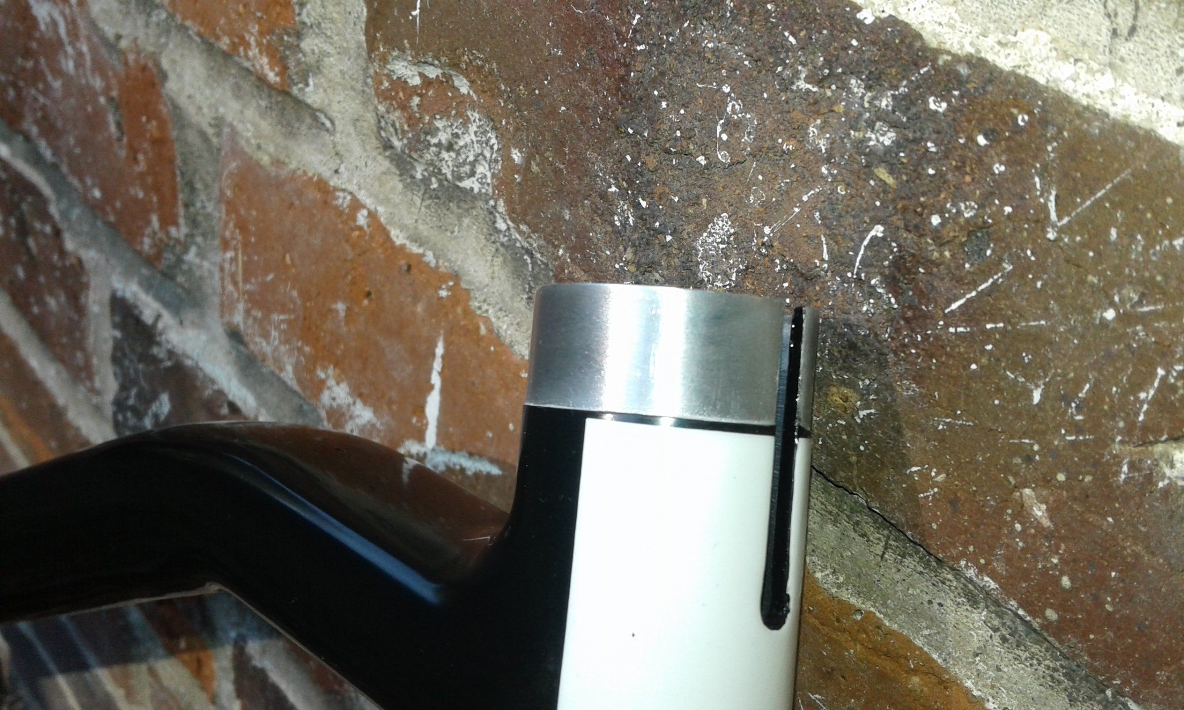

Und siehe da... schnell offenbarte sich: auf dem Rahmen befand sich eben keine Anodisierung, sondern "nur" eine Pulverbeschichtung mit seidenmatter Klarversiegelung. Ich war durchaus enttäuscht. Aber die nächste CX-Saison steht vor der Tür und insgesamt war das Bike mit 1399.- recht günstig - und so habe ich von der Rücksendung abgesehen. Allerdings halte ich von seidenmatten Klarlackierungen nicht viel - eines meiner vergangenen Räder hatte sowas auch und sah nach kurzer Zeit stellenweise so "abgegrabbelt" aus, dass ich es für angebracht hielt, mein neues Canyon erst einmal bis auf den nackten Rahmen zu zerlegen. Von diesem wurden dann sämtliche Schutzaufkleber entfernt. Als nächstes folgte eine Politur mit Sonax-Paste auf Hochglanz. Da kann sich nix mehr "abgrabbeln".
Immerhin: positiv fiel dabei auf, dass sämtliche Kontaktstellen des Rahmens mit Anbauteilen (Trinkflaschenhalterösen, Ausfallenden, Bremssattelösen) unlackiert waren und somit wenig bis kein "Lackgebrösel" zu erwarten war. Zunächst ganz besonders wohlwollend habe ich registriert, dass auch der Bund oben am Sattelrohr, über welchen die Sattelklemmschelle gesteckt wird, ebenfalls nicht gepulvert worden war. Bravo, endlich mal welche die's kapiert haben, war noch mein Gedanke. Leider stellte ich dann fest, dass der Bund allerdings sehr wohl noch mit Klarlack überzogen war, der hier und da auch von vorn herein schon abgeplatzt war. Ich habe dann den gesamten Klarlack vom Bund entfernt, und den Bund blankpoliert (siehe Foto) - da dieser ja ohnehin bei der Montage, wie auch die Klemmschelle, eingefettet wird, sollten hier wohl keine Korrosionsprobleme zu erwarten sein - oder wie seht Ihr das?
Soweit erst einmal. Ärgerlich, dass ich bezüglich der Rahmenoberfläche offenbar irgendwelchen Inbound-Callcenter-Agenten "aufgesessen" bin, die von dem, was sie das verkaufen, nicht die Ahnung bis ins letzte Detail haben. Nach einem gewissen, so nicht einkalkulierten Aufwand sieht der Rahmen erst einmal dennoch recht vernünftig aus - Wiederzusammenbau folgt später.
