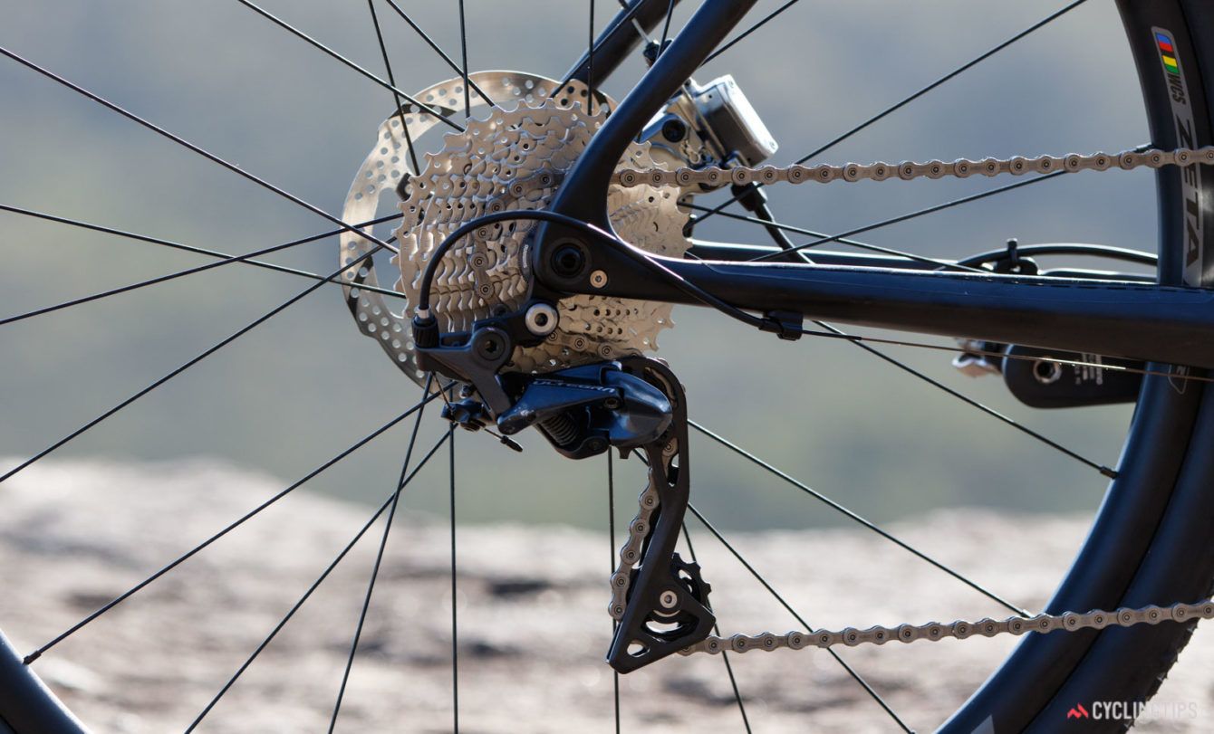

Hattest du das Schaltwerk ab? Bei meinem Rad steht der "Arm", also das Zwischenstück vom Schaltauge zur eigentlichen Schaltwerkschraube, fast waagerecht nach hinten. Bei dir steht es fast senkrecht runter.
Du hast den umwerfer falsch am Auge montiert.
der muss schon fast „nach hinten“ stehen.

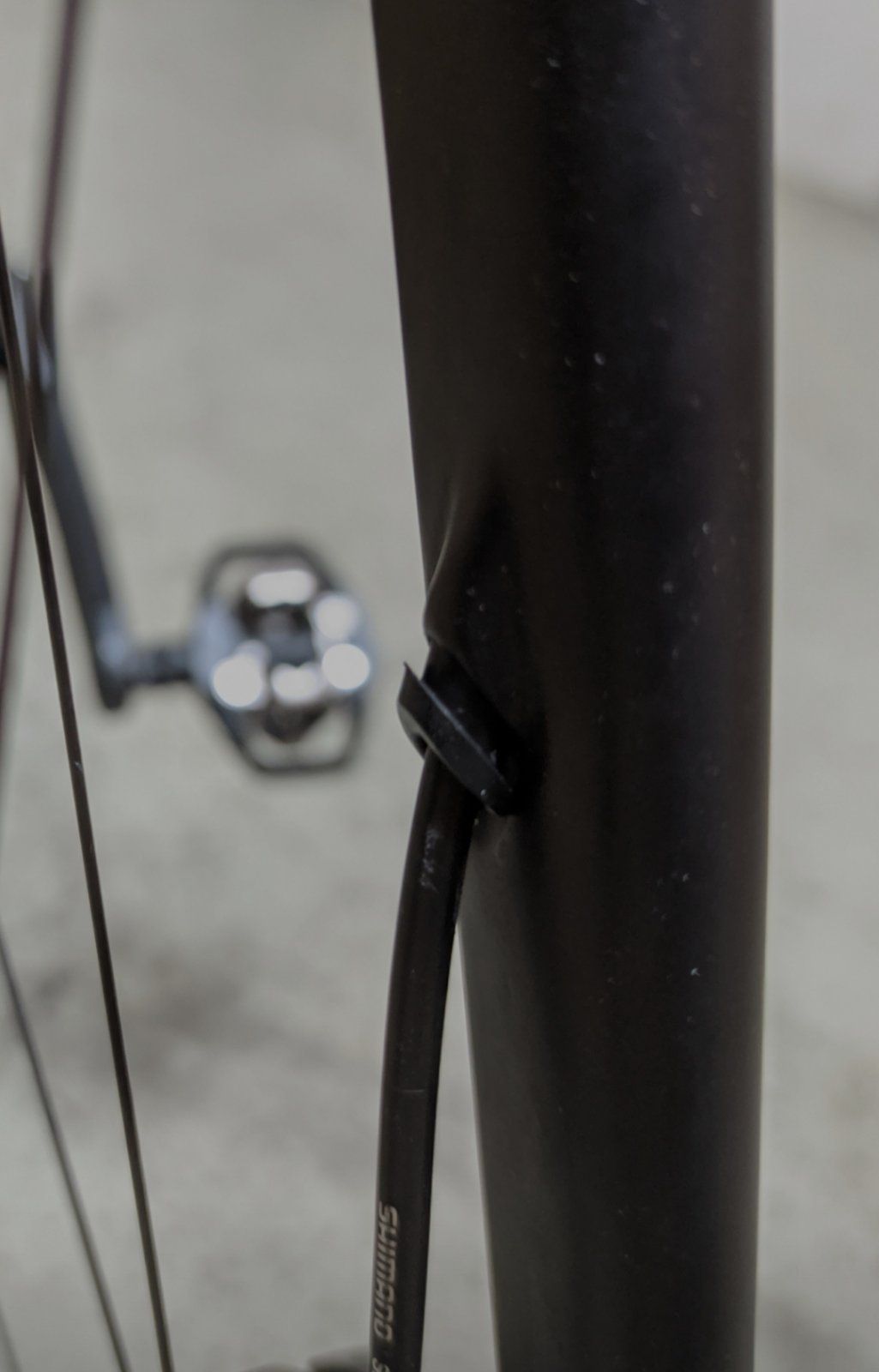

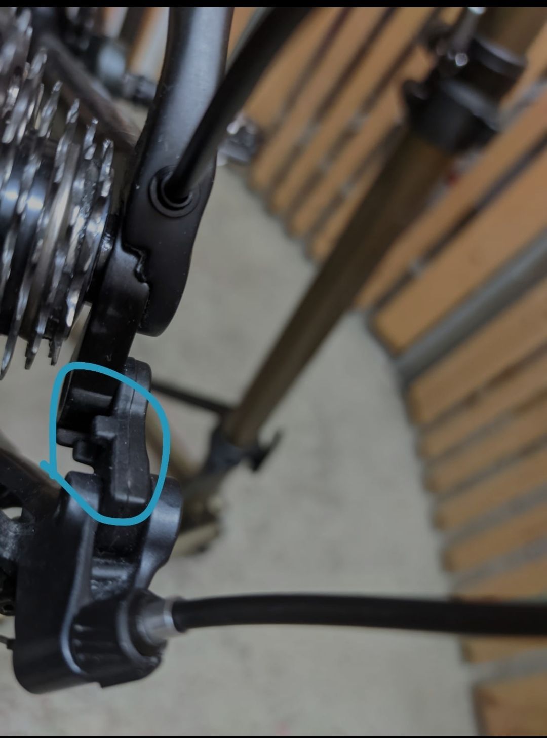

DANKE an sadwick und tomat3! Ihr hat mein Problem gelöst. Es ist mir schon wirklich peinlich, dass ich es nicht selber gesehen habe. Die Sache ist, dass das Ultegra Schaltwerk 2 "Nasen" hat und man muss ja bei der Montage darauf achten, dass sie über dem Anschlag vom Schaltauge liegt. Ich war es von allen meinen anderen Schaltwerken gewohnt, dass es nur 1 Nase gibt. Ich hatte also DAS Schaltwerk tatsächlich zu "tief" montiert. Auf dem Screenshot sieht man, wie es nun richtig montiert ist. Eine letzte Frage noch: hat jemand eine Idee, wie man diese Gummi Abdeckung (damit Wird die Bremsleitung fixiert) am leichtesten in den Rahmen schiebt?
Ich hab diese pinöppel an den Kinderrädern für die internen Lichtkabel.
da ging es mit etwas Olivenöl und mit dem Fingernagel etwas „Falten“ ganz gut.
