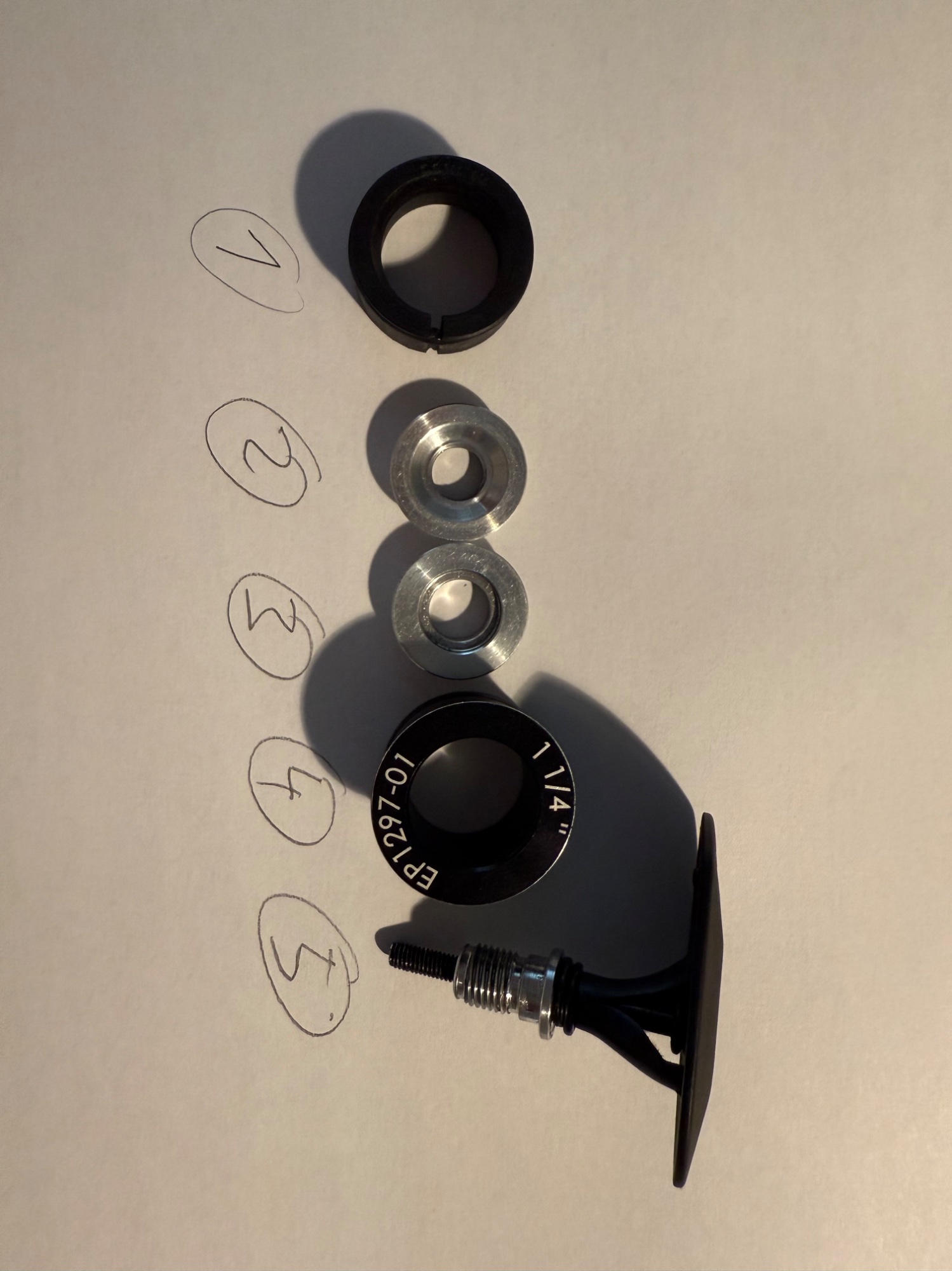

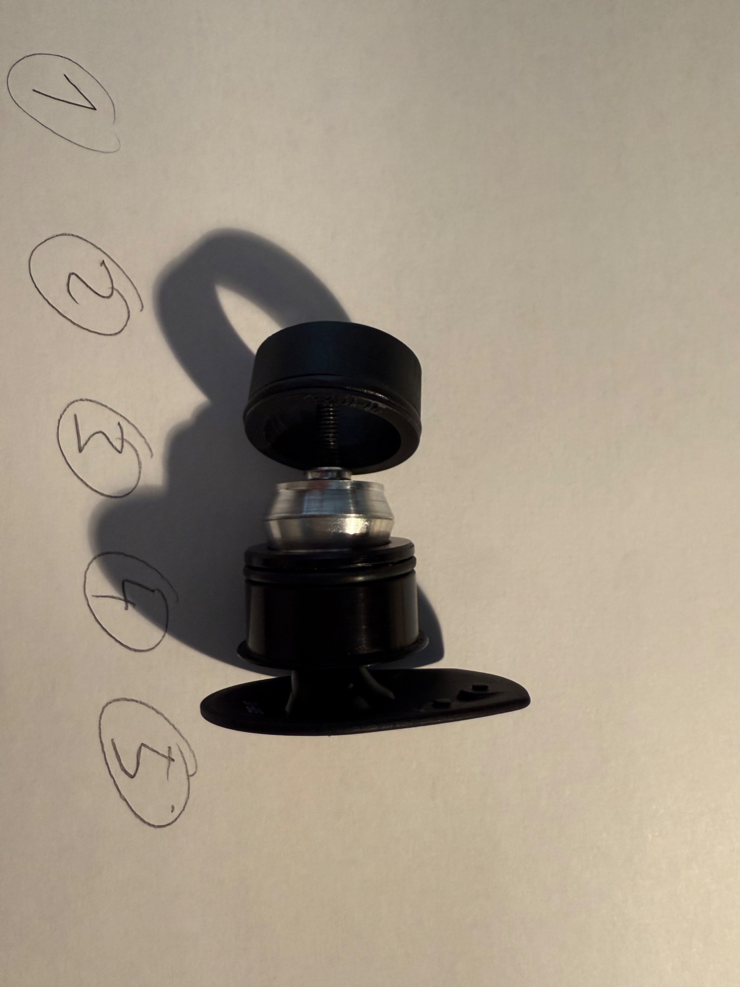

Hallo zusammen, ich bin David aus Düsseldorf und froh dieses Forum gefunden zu haben! Ich hoffe, dass mir jemand helfen kann, der vielleicht vor dem gleichen Problem stand. Eigentlich wollte ich „nur mal eben“ bei meinem Ultimate CF SL 2 Spacer entfernen. Die Anleitung gab leider nicht viel her zu dem Thema, aber durch einen Forumseintrag und ein sehr optimistisches ChatGPT motiviert, habe ich mal einfach drauf losgeschraubt und stehe vor dem Problem, dass ich es ums Verrecken nicht mehr zusammen montiert kriege. Ich habe mal die Bestandteile meines Expanders fotografiert und auch, wie ich denke, wie es zusammengehört. Wo ist mein Fehler? Nach dem einsetzen in den Gabelschaft, dreht die Expanderschraube einfach leer und ich kann alles in einem wieder herausziehen. Vielen Dank im Voraus und allen einen schönen Sonntag!!

Update: ich hab es jetzt schließlich doch zusammengebaut gekriegt. Wenn also jemand mal vor dem Problem steht. Es gibt 2 Metallringe, einer mit Gewinde, einer ohne, beide müssen jeweils in den Expanderring eingesteckt werden, der mit Gewinde kommt nach unten. Jetzt den Insert-Ring über die Expander-Schraube, den Expander aufstecken und die Schraube schon mal leicht in dem unteren Gewinde im Expander-Ring festdrehen. Die ganze Einheit jetzt in den Schaft einführen und die Schraube festziehen. Eigentlich kein Hexenwerk, aber das waren schon einige Nerven….
